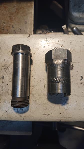

Dann hatte ich mir von KS Tools das Werkzeug zum Lösen der Gewinderinge bestellt, doch je nach Baujahr ist es überhaupt nicht möglich hier eine Nuss aufzusetzen, siehe Bild.

Also hieß es auch hier wieder, Arbeit! Gottseidank habe ich eine Drehbank, da konnte ich die einzelnen Teile schön Abstechen und mit Absätzen versehen um sie mit Verlängerungen wieder zusammen zu pressen und dann zu verschweißen.

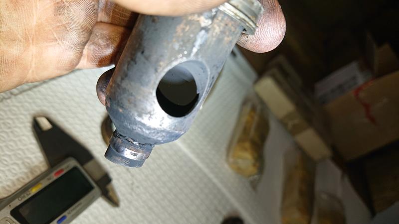

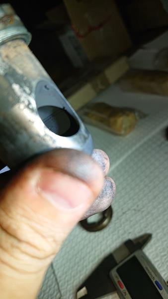

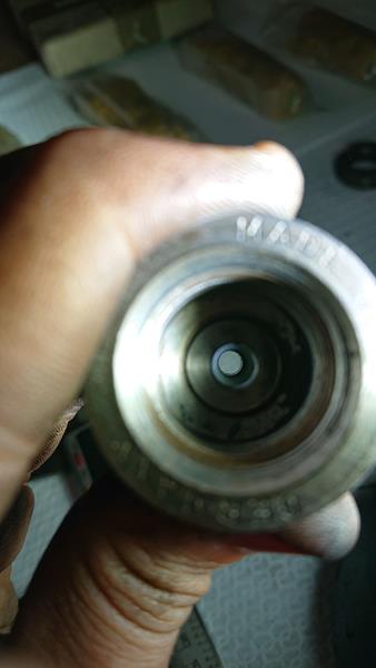

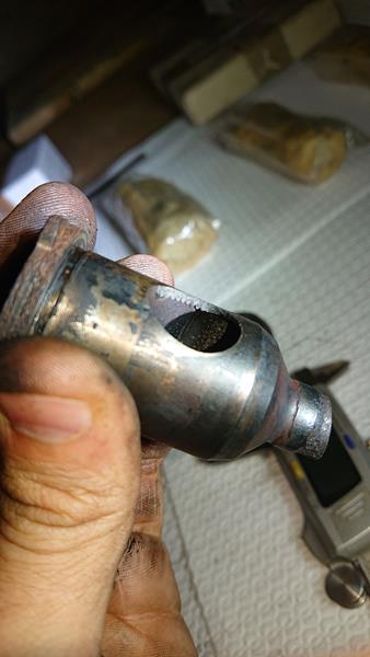

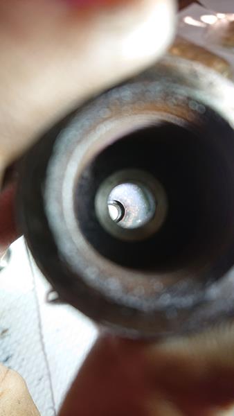

Dann traf ich auf die Vorkammern und hier möchte ich mal einige Erkenntnisse bildlich festhalten.
Mercedes original Vorkammer ohne Kugelstift Bj. 1970
IMG-20200802-WA0066 (Copy).jpeg (17.37 KiB) 3323 mal betrachtet
Mogparts Vorkammer ohne Kugelstift
IMG-20200802-WA0069 (Copy).jpeg (19.65 KiB) 3323 mal betrachtet
Mercedes Vorkammer 2016 gekauft bei Mercedes ohne Kugelstift
IMG-20200802-WA0071 (Copy).jpeg (21.42 KiB) 3323 mal betrachtet
#546168
Kugelkontur der Vorkammer
Mercedes original Bj 1970
IMG-20200802-WA0079 (Copy).jpeg (25.55 KiB) 3324 mal betrachtet
Mogparts Vorkammer
IMG-20200802-WA0077 (Copy).jpeg (38.07 KiB) 3324 mal betrachtet
Mercedes aktuell
IMG-20200802-WA0073 (Copy).jpeg (20.26 KiB) 3324 mal betrachtet
Ich denke hier sind deutliche Unterschiede erkennbar, der Durchmesser in die der Schaft der alten Flammscheiben kommt ist bei denen von Mogparts min. 1/10 kleiner im Durchmesser, man bekommt die alten Flammscheiben wieder heraus, aber eben nicht einfach. Am Ausgang der Vorkammer ist bei den Mercedes Vorkammern ein Absatz zu erkennen den gibt es bei den Mogparts Vorkammern nicht. Aber der allergrößte Unterschied ist wohl die Kontur der Vorkammern, die neuen Vorkammern hatten sich sogar nach dem einfügen der Bohrung für die Glühkerze noch verdreht, ich kann mir nicht vorstellen das so eine Kante ringsrum in der Vorkammer die Laufruhe fördert, ich habe jetzt wieder solche Vorkammern (nur mit Kugelstift verbaut) aber ob ich es nochmal tun würde... bleibt natürlich jedem selbst überlassen. Vielleicht hat jemand einen guten Draht zu Mogparts und könnte das einmal ansprechen, die Vorkammern laufen ja so nicht erst seit gestern im Verkauf.

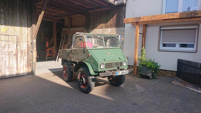

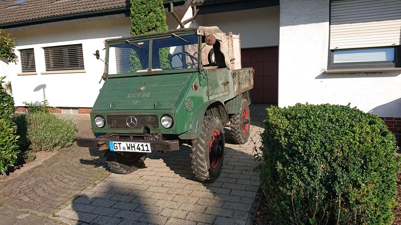

Aber naja weiter gehts, keine der Düsen tropfte nach dem Umbau, der Unimog lief weicher. Nun konnte nichts mehr meine Freude trüben :lol: (Wer mich kennt... :mrgreen: )
So ging es wieder los mit den Spielereien
DSC_0914 (Copy).JPG (72.33 KiB) 3323 mal betrachtet
Und auch etwas ganz leichter Arbeit
DSC_1523 (Copy).JPG (91.41 KiB) 3323 mal betrachtet
Und ich habe immer einen ganz treuen Beifahrer und ja es ist immernoch der gleiche Hund wie in den frühsten Beiträgen von mir, mittlerweile 13 Jahre und halblind aber Unimog verrückt :party
DSC_1552 (Copy).JPG (62.82 KiB) 3323 mal betrachtet

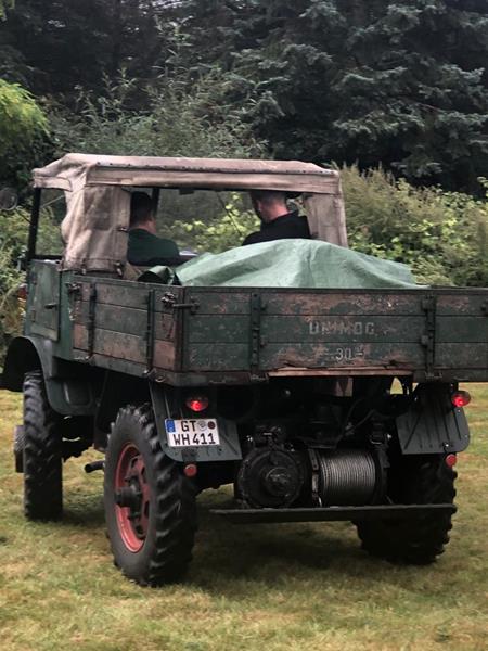

Im Frühjahr hatte ich ja alle Vorgelege nochmal neue lagern müssen und ein Wellendichtring wollte sich nicht mit der neuen Laufläche anfreunden, bei der alten (neuer 404 Wellenstummel) war beim abziehen des Lagers die Lauffläche des Wellendichtrings abgeplatzt, weshalb hier ein anderer Stummel verbaut werden musste. Und wann macht man sowas? Am besten frühzeitig und wer mich kennt weiß wie schraubverrückt ich bin Freitag 21 Uhr, was hat man besseres zu tun als noch eben jenen Wellendichtring zu tauschen(Vorderachse an der Doppelgelenkwelle Vorgelegeseitig - sprich das Vorgelege muss ganz auseinander), denn man will ja morgen um 9 los zu einem Stammtisch treffen :lol:
So sah es um 22:15 aus
IMG-20200814-WA0095 (Copy).jpeg (74.61 KiB) 3320 mal betrachtet
Gegen Viertel vor eins war der Drops dann gelutscht. Wir konnten planmäßig um 9 Uhr starten, nur das Wetter hielt sich nicht an den Plan.
So kamen wir dann pünktlich und bereit für die Ausfahrt, aber nass, an.
IMG-20200816-WA0019 (Copy).jpg (51.21 KiB) 3320 mal betrachtet

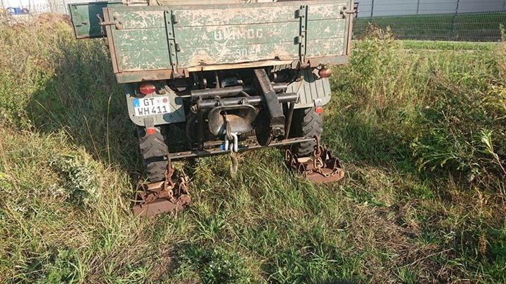

Dann hatte ich noch eine Einladung zum Einsatz meiner Seilwinde bekommen und auch hierzu kann man noch ein Werkzeug bauen, zum absoluten Rundlauf des Belags mittels Ausdrehvorrichtung bei angebauter Seilwinde, manche mögen es Pfusch nennen.
DSC_1713 (Copy).JPG (51.97 KiB) 3318 mal betrachtet
Und das zugehörige aufrüsten
DSC_1706 (Copy).JPG (35.79 KiB) 3318 mal betrachtet
Mehr dazu vielleicht demnächst... :D

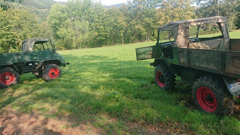

Also nach dem Warmlaufen ging es los. Der Arbeitsplatz ist eine Wiese, die so schräg ist das es im 3. Gang mit wenig Drehzahl nicht mehr weiter geht :shock: , beim ersten mal wo ich in diese Wiese eingefahren bin hab ich schon ein bisschen schräg geguckt :o
Und dann gings los, die beiden Übrigens nur 1 Jahr auseinander haben sich glaube ich ganz gut angefreundet.

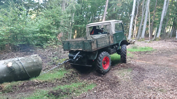

Dann gings los, ein ordentlicher Stamm sollte bewegt werden, ca 5m lang es war eigentlich klar das sich da nichts bewegt(gerade wegen mir als Fahrer). Ich fuhr an bis die Kette stramm war gab etwas Gas und da passierte natürlich nichts, da gabs schon den ersten Kommentar: Nun gib halt mal Gas :mrgreen: ich gab Gas(mir tat der Mog sofort leid, ein Schlag durch das ganze Fahrzeug :? ) und quer zum Hang ging auch ein bisschen was, aber die ganzen Astgabeln ließen das Vorhaben den Stamm Berg auf zu ziehen scheitern.
Dann probierten wir es mit der Winde ich sollte mich reinsetzen Handbremse anziehen und die Fußbremse treten wie ich nur könnte. Doch meine Kraft reichte nicht oder wollte nicht reichen um nichts kaputt zu machen. Also ging ich an die Winde, zog an, der Unimog knurrte der Stamm bewegte sich kurz und dann drückte sich die Bordwand meines Unimogs in meinen Rücken, ich drehte mich um da saß der Kollege schon einen Meter höher, der Unimog hatte sich vorne weit vom Boden entfernt :shock:. Ich kuppelte aus, was ein Schockmoment.
Wir trennten den Stamm, das vordere Stück war etwa 3m lang, es war immernoch ein "Bollermann". Jetzt setzte sich der Könner hinters Lenkrad und zeigte was er konnte, Er fuhr mit Schwung an der Unimog kam vorne hoch, der 636 schrie und kämpfte mit der stärker werdenden Steigung. Kurz vor dem Holzplatz passierte es, er wollte links abbiegen der Stamm begannen sich in die Erde zu bohren und widersetzte sich, mein Rudi buddelte tief mit diesen brutalen AS Reifen. Doch gegen alle meine Erwartungen, er schaffte es und ich war sehr Stolz auf meinen Rudi und noch mehr von dem Können beeindruckt. Das war eine gute Leistung, wir schätzen den Stamm so auf ca1,8t. Dabei gab es spektakuläre Szenen wie in diesem Bild zu erahnen.
