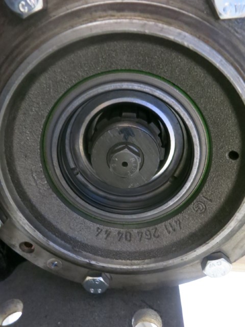

Hallo Zusammen,
ich habe den Abtriebs-Flansch erneut abgezogen. Bei diesem Vorgang habe ich folgendes beobachtet:
Die Dicht Lippe ist dem Öl zugewandt und die Staub-Lippe ist außen. Das müsste richtig sein.
Wenn man den Nutmutter und das Sicherungsblech herausbaut, kommt das Öl zwischen Keilwelle und Keilnabe.
Das werde ich mit Flächendichtung abdichten wenn ich erneut zusammenbaue.
Das Problem ist aber anders gelagert. Das meiste Öl dringt unterhalb des Flansches durch. Daraus schließe ich, dass die RWD entweder zu wenig Vorspannung hat oder die Dichtlippe(n) an die falsche Stelle laufen.
Ich habe mit Tuschier-Farbe die Lauffläche bestrichen und erneut ein- und ausgebaut.
Wie auf der Bild sichtbar ist wurde die Lauffläche von der Tuschier-Farbe bis an das Rand abgestrichen.
Das bedeutet, dass die vordere Staublippe bis an die Vorderkante der Lauffläche heranreicht. Der Abstand zwischen Staublippe und Dichtlippe ist ca. 10 mm.
Die Breite der Lauffläche ist allerdings auch nur 10 mm. Würde im Umkehrschluss bedeuten, dass die Dichtlippe gerade auf der Kante der Lauffläche liegt und keine ausreichende Kontakt zu der Lauffläche hat.
Das würde die Undichtigkeit erklären, aber diese Aussage ist unsicher weil man nicht richtig hinsieht.
Ob die Vorspannung der Corteco-RWD ausreichend ist, ist auch kaum zu beurteilen. Laut Beispieldarstellung ist eine umlaufende Feder in der Corteco-RWD vorhanden. Vor der Einbau habe ich es aber nicht kontrollier. Wenn ich die RWD ausbaue sind die natürlich kaputt. Mit ca. 10€/Stück ist es nicht so teuer, aber dann muss ich, wenn ich sie nicht verwenden kann, eine andere alternative haben.
Markus, hat sich bei dir diese Corteco-RWD bewehrt oder hast es gar nicht mehr kontrolliert seit der Einbau?

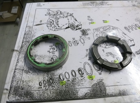

#545737
ja, bei mir funktioniert der Corteco Ring seit über 10.000km. In den Manschetten steht kein Öl und das Getriebe muss zwischen den Wechseln nicht nachgefüllt werden. Die Maße des Corteco Rings sind die gleichen wie beim DB Ring.
Unter das Sicherungsblech kommt immer Flüssigdichtung am VA Abtrieb.
Markus

#545742
Ja, da ist Spielraum bei der Tiefe. Nach unten begrenzt es der Sicherungsring.
Markus

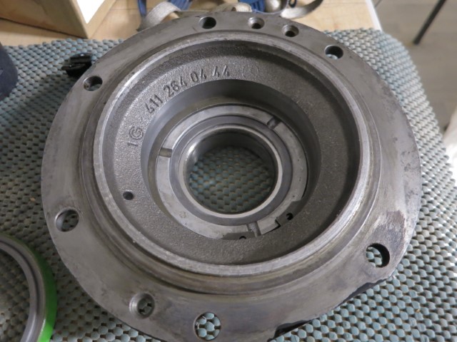

Getriebe 026 (Klein).jpeg (97.17 KiB) 2384 mal betrachtet
Getriebe 025 (Klein).jpeg (97.89 KiB) 2384 mal betrachtet
#545747
ich bin der Meinung, dass bei mir die RWD anders aussieht als bei Markus. Es fehlt die äußere Blecheinfassung. Die RWD bei mir ist von einer Seite „offen“ und hat nur ein ganz schmaler Rand. Das hat mich auch der Einbau auch geärgert, weil ich einen ganz genauen Einschlagdorn drehen musste, damit ich den 100-er Durchmesser treffe.
Kann sein, dass ich den falschen RWD bekommen habe!
https://www.motointegrator.de/artikel/9 ... -12015254b
Markus, wo hast du deine gekauft?
Hast du Flüssigdichtung auch auf die Stahlkappe der RWD aufgetragen bevor du es eingeschlagen hast?
Grüße: Zsolt
