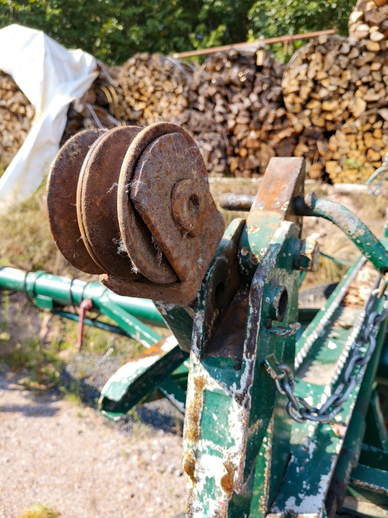

Wenns im Sommer passt, möchte ich die Winde noch in Ochsenblutrot lackieren wie auf diesem Werksbild, finde dies harmonischer:
Weil es mich schon seit langem interessiert hat, wurde sogleich auch die Heckwinde mit den originalen Standketten getestet und der Trac meines Bruders leicht gebremst den Berg hochgezogen:
Die Winde lächelte darüber, der Mog lief munter etwas über Standgas weiter, die Standketten gruben sich ein und der Trac konnte gezogen werden. Einzig dem alten, bereits splissigen Seil mit 3 Seilklemmen traute ich nicht über den Weg und so habe ich es nicht ausgereizt...Das gleiche mit der Frontwinde, nach der langen Standzeit das hier neuwertige Seil mal abgezogen und neu aufgewickelt, funktioniert schön:

Die A Seilwinde ist definetiv Schlanker optisch. Und Lasten kontrolloert ablassen dafür hast du ja die Doppeltrommelwinde. Du wirst sie ja nur zur Bergung Nutzen oder?
Als Kontergewicht vieleicht noch aber da ist die frage wie die Achslastverteilung ist.
Mit den Stahlseilen sollte man nicht Spaßen wenn die Reißen geht es rund.

Die Frontwinde möchte ich zur Unterstützung im Bedarfsfall und Gegengewicht nehmen.
Die eigene Bergung bleibt hoffentlich aus, aber vielleicht mal einen Stamm o.ä. rausziehen, falls einer über den Weg liegt o.ä..
Das Seil der Frontwinde ist neuwertig und ein 12er Seil, dem traue ich.
Aber das hintere werf ich mal runter. Nicht von ungefähr wurden die Rückeaggregate ab ca. 1962/63 mit Schutzgitter zur Kabine hin ausgestattet :shock:

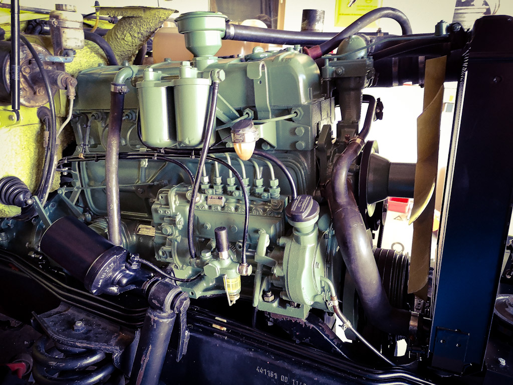

Weiter gings mit dem ersten Ölwechsel, ca. 4 Bh nach der Motorrevision, hauptsächlich Stofffasern und etwas Dichtmassefetzen hängen im Filter:
Ich hatte schon länger die Vision im Hinterkopf, den alten Ölfilter aufgrund der bekannten Eigenschaft als Nudelsieb auf die Patronenlösung von Christoph umzubauen, das war nun der entscheidende Moment:
Wie bereits bekannt, sind alle erfordlichen Teile für den Umbau mit dabei und auch die Einbauanleitung lässt keine Wünsche offen:
Fertig montiert, Öldruck gleich da, Dichtigkeitskontrolle bestanden:
Ausreichend Luft zum Rahmen, nun auch bei Rahmenverwindung:

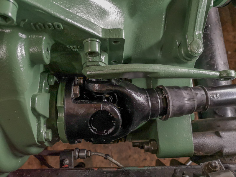

Parallel dazu hat sich der bisher leicht schwitzende Getriebeabgang für den Allradantrieb am Fendt Favorit 3 zu einem massiven Ölverlust gewandelt, und so musste auch aufgrund des drückenden, hohen Ölvolumens von 42l im Getriebe dieser schnell instandgesetzt werden:
Neue Lager, Simmerringe, Dichtringe, Sicherungsringe, Schaltkugeln montiert und die Kupplung neu eingestellt:

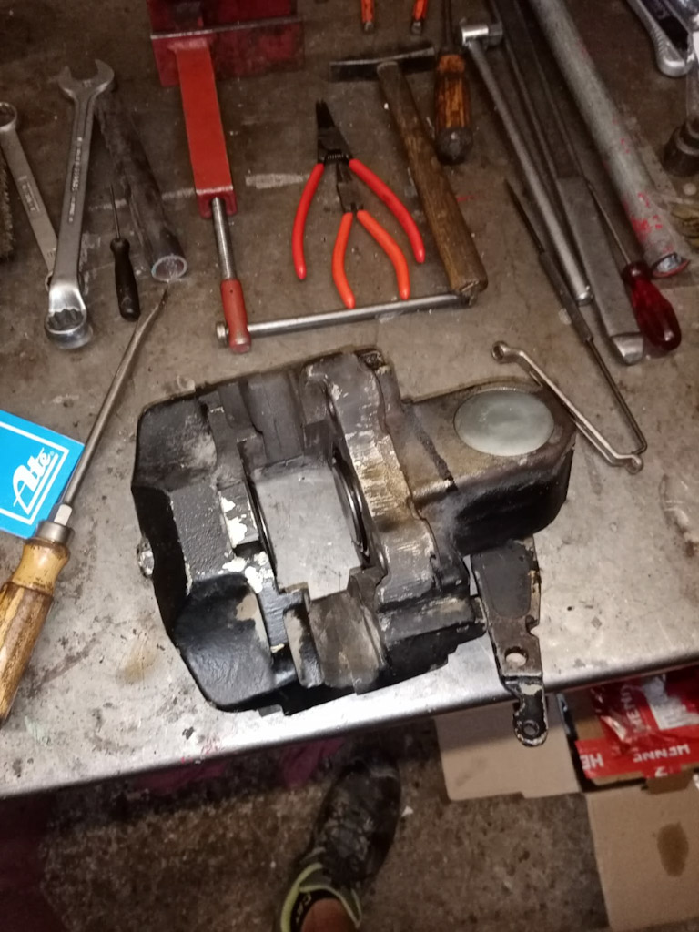

Schnell auf den nächsten Parkplatz gerollt und festgestellt, dass die vordere, rechte Radnabe gut warm war :mauer
Natürlich war genau an der Stelle der einzige alte Radbremszylinder verbaut vom Vorbesitzer, warum auch immer. :roll:
Da die Reststrecke überschaubar war, heimwärts mit Abkühlpausen gefahren.
Okay, Mog hochgebockt, Exzenter zurück gestellt, die Trommel konnte zum Glück gut abzogen werden ohne Werkzeug, da diese recht frisch ausgedreht ist und keinen eingebremsten Rand aufweist:
Nichts anderes als ein festhängender Radbremszylinder war zu erwarten, da z.b. die Bremsschläuche neueren Datums waren:

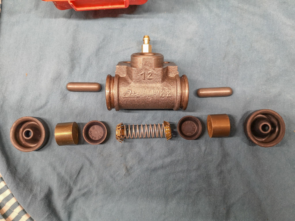

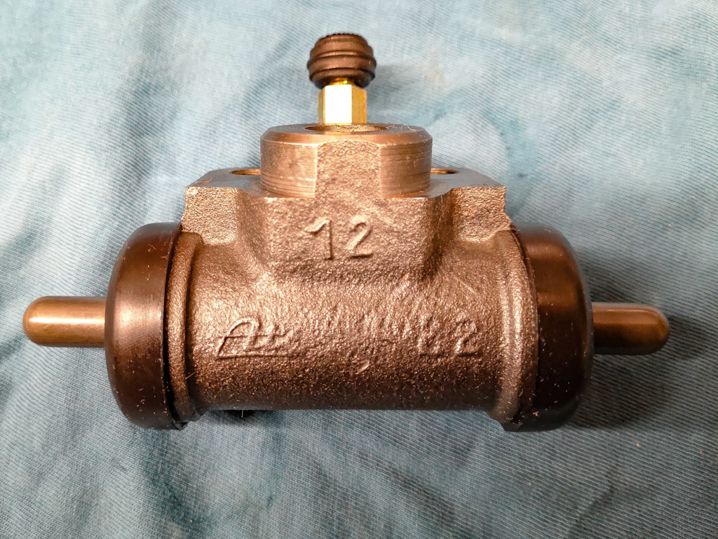

Dann war die Zeit reif für die NOS-ATE Radbremszylinder aus dem Regal, zerlegt, mit Spiritus ausgewaschen und die Manschetten mit ATE-Bremszylinderpaste einbalsamiert und montiert:

So, nachdem wieder alles soweit zusammen gebaut war, die Trommeln und Räder wieder drauf, per Exzenter das Lüftspiel voreingestellt und nun per Bremspedal neue Bremsflüssigkeit ins System gefördert und entlüftet wurde, da hats am rechten hinteren Radbremszylinder die Staubmanschetten rausgedrückt. :?
Also, nochmal zerlegt, ob ich die Manschetten falsch eingesetzt habe, dann das Ganze von vorne, gleiches Spiel:
Die Radbremszylinder sind neu, aber an die 30 Jahre alt und somit sind die Gummiteile tatsächlich verhärtet/spröde/rissig.
Eigentlich hätte ich es besser wissen sollen...
Man sieht es bei genauer Betrachtung der inneren Manschette an, diese hat ihr sog. "Erinnerungsvermögen" verloren, d.h. die Form, wie sie in der Spritzgussform hergestellt wurde. Durch die lange Lagerung ist die Vorspannung gegen die Wandung des Radbremszylinders verloren gegangen und dichtet somit nicht mehr ab.
Das war mir eine Lehre, zum Glück ist das bereits im Stand passiert, hat nur etwas Sauerei gegeben und nicht erst bei der ersten Fahrt, bei der dann das Bremspedal durchgefallen wäre :shock:

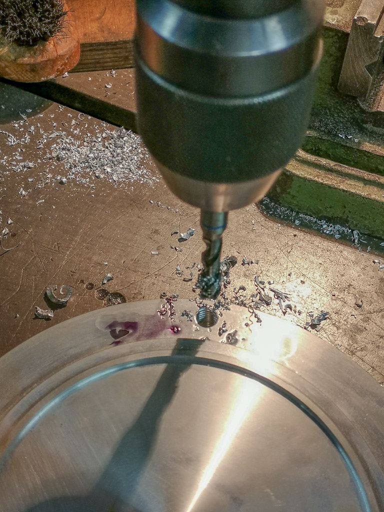

Zuletzt das Tracgetriebe zum Lackieren ausgebaut (dabei festgestellt, dass die Schrauben an der Kardanwelle VA lose waren). Das Getriebe ist bereits ein Austauschgetriebe und war bisher technisch unauffällig und verbleibt erstmal so. Ansonsten haben wir bereits 2x gelernt, die Kabine ist in einer Stunde gekippt und der Motor ist in 4h draußen :lol: (Geht besser wie beim 411 :wink: )
Die Getriebe-Ölwanne neu abgedichtet, ein Blick ins Getriebe und in den Ölsumpf ergab keine Auffälligkeiten. Die Ölleitung wieder mit Kupferringen an der Hohlschraube versehen (je einer fehlte :roll: ) und der Motor konnte zurück geholt werden. Der Motor hatte einen Staubschaden, aufgrund mangelnder Luftfilterpflege, somit waren die Kolbenringe verbacken und die Kolbenlaufbahnen ausgeschliffen, so holte er sich das Öl. Nun konnte auch hier mit der optischen Überarbeitung begonnen werden:

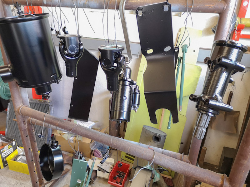

Dann noch die schwarzen Teile lackiert:
der Weichmacher (Öl oder Wachs) ist einfach aus dem Gummi ins freie diffundiert.
Das ist auch der Grund, weshalb Hydraulikschläuche und Reifen nach 6 Jahren ablegereif sind.
die Aggregate wurden bei der Endlackierung des Rahmens nicht sauber abgeklebt sonmdern einfach mitgeduscht. Eine saubere Trennung ist nicht erkennbar.

Ja, ich weiß, hier kann man es noch erkennen, da wurde einmal von oben bzw. unten geduscht:
Hier hängen noch Reste dran:
Der Ölfilter war sogar nur halb mit Schwarz lackiert.
Ist heute noch so, es wird teilweise abgeklebt, aber teilweise auch nur ein Karton davor gehalten.

Um die Schubkugel an der Vorderachse am MBtrac in Verbindung mit einer neuen Kunststoffschale neu auszudistanzieren, musste ein neues Einstellwerkzeug angefertigt werden. Die Maße für den Einstellflansch habe ich am Getriebe abgenommen und dazu eine 200er Aluronde passend gedreht:
Das Lochbild des Schubkugelgehäuse wurde abgebohrt und entsprechende Gewinde zur Befestigung eines Hebels aus Vierkantrohr vorgesehen. Natürlich so ausgerichtet, wie das Gehäuse am Getriebe montiert und eingelaufen ist.
Das Spiel konnte mit einer Federwaage korrekt eingestellt werden.
Weitere Anbauteile wurden lackiert:
Zapfwellen, Kühler, Luftfilterkasten und Konsole, Anlasser, Schaltgestänge, Radmutternabdeckungen, etc.
Dann konnte das Getriebe wieder eingebaut werden:
Motor inkl. Kupplung davor gesetzt, Zentrierdorn hatten wir noch vom 900er Trac:
Weiter komplettiert:

Neue Bremsbeläge verbaut, Bremssättel neu abgedichtet:

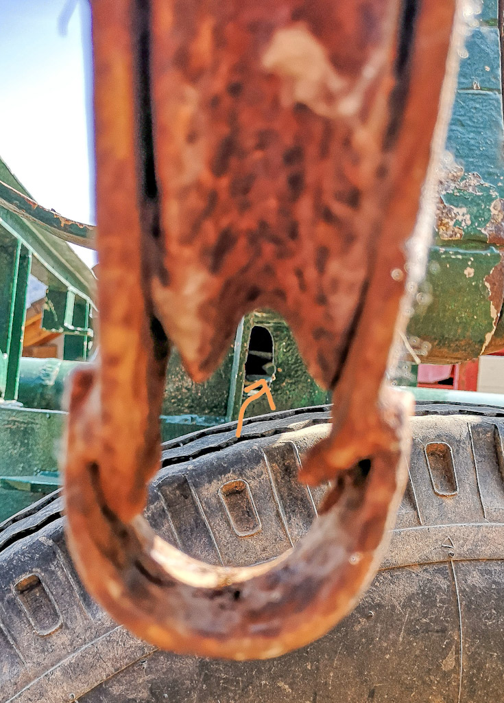

Ich konnte zwischendurch noch die passenden originalen 6 Umlenkrollen für unseren Langholzanhänger erwerben:
Hier die obere auf den Rungen:
Die mittlere:
Die untere:
Die Flucht zur wageninneren Umlenkrolle stimmt!

Die Schalthebelmanschette für den 411 konnte ich bei einem im Ort ansässigen Schuhmacher abschneiden und vernähen lassen:
Die 411er Radbremszylinder habe ich mit neuen Dichtmanschetten von MP versehen:
Alle wieder ausgebaut, zerlegt, gereinigt, neu montiert:
Soweit war ich schon einmal: :oops:
Hier nochmal der direkte Vergleich der Manschetten:
