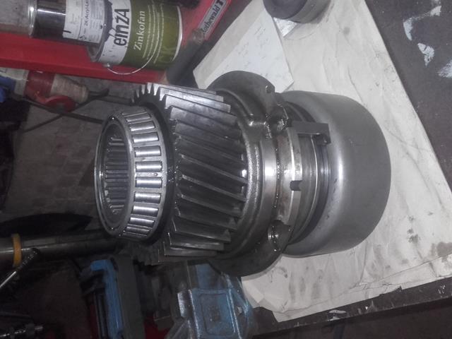

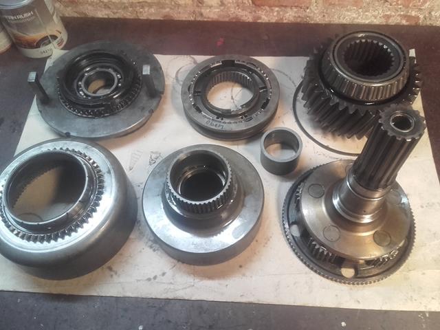

Hallo Leute,

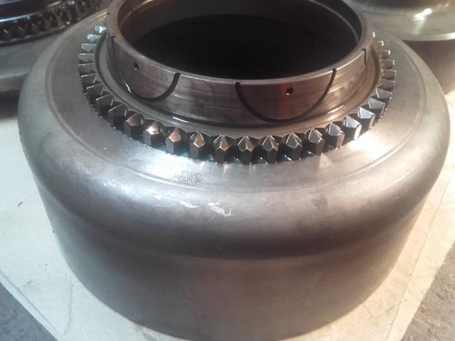

die Getriebestory geht weiter. Diese Woche habe ich den Planetensatz zerlegt . Was soll ich sagen - ich hatte Recht das
Ding ist auch ne schöne Sparbüchse. Die Synchronisierung von der Großen Gruppe ist im Getriebehimmel ! Das heißt
Synchronkegel, Synchronring , Schaltmuffe und Kleinkram sind fällig. Eine Glanzleistung in Sachen "können " ist die
Montage des Seegerings welcher zu 3/4 aus der Nut herausgesprungen war. Wie man so dämlich sein kann einen
aufgebogenen Sicherungsring so einzubauen ist mir ein Rätsel. ( siehe Bild) Na gut jetzt erstmal schnell Teile bestellen
und dann geht es wieder einen Schritt weiter zur Fertigstellung des Patienten. Achso der Schaltwelle Planet hatte ich auch noch das Krebsgeschwür (Schweißnaht) entfernt , neu ausgerichtet und fürs Schweißen vorbereitet. Leg ich mir dann als Reserve hin da ich noch einen verstärkten gebrauchten hatte.
Grüße Lorenz
Planet noch komplett

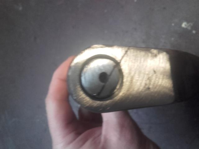

wer so Seegeringe einbaut sollte die Schrauberei besser aufgeben.
aufgebogener und trotzdem montierter Sicherungsring
20200123_181918 (Copy).jpg (49.86 KiB) 2301 mal betrachtet

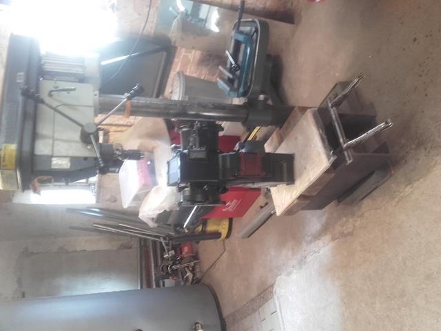

#539193
Hallo Unimog Kollegen,
die Getriebe Geschichte ist fast beendet. Kommende Woche kommt noch die letzte Distanzscheibe um das Lager-
spiel von Antriebsrad im Verteilergetriebe einzustellen und dann kann die Arbeits /Kriechguppe angeflanscht werden
und Ende. Ich hatte ganz vergessen wie Sackschwer die Teile vom UG 3 sind. Ohne Motorkran wäre die Montage der
Baugruppen fast nicht möglich. Ich hab das Getriebe in meinem alten Motormontageständer komplettiert was sehr grenzwertig war. Ist halt für solche Gewichte nicht gemacht . Wenn das Getriebe dann Ende Februar eingebaut ist
kann die Karre theoretisch aus eigener Kraft die Werkstatt verlassen :party ich dreh durch!!!!
Beste Grüße Lorenz

Planet in Gehäuse eingebaut
20200214_062819 (Copy).jpg (49.84 KiB) 2160 mal betrachtet

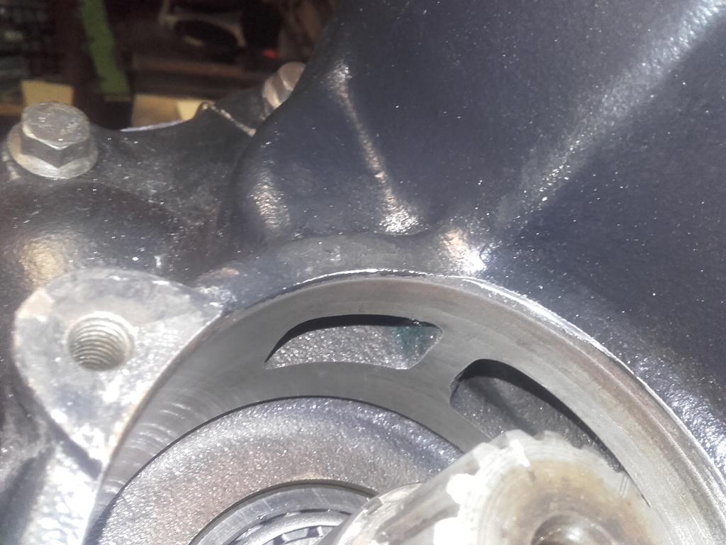

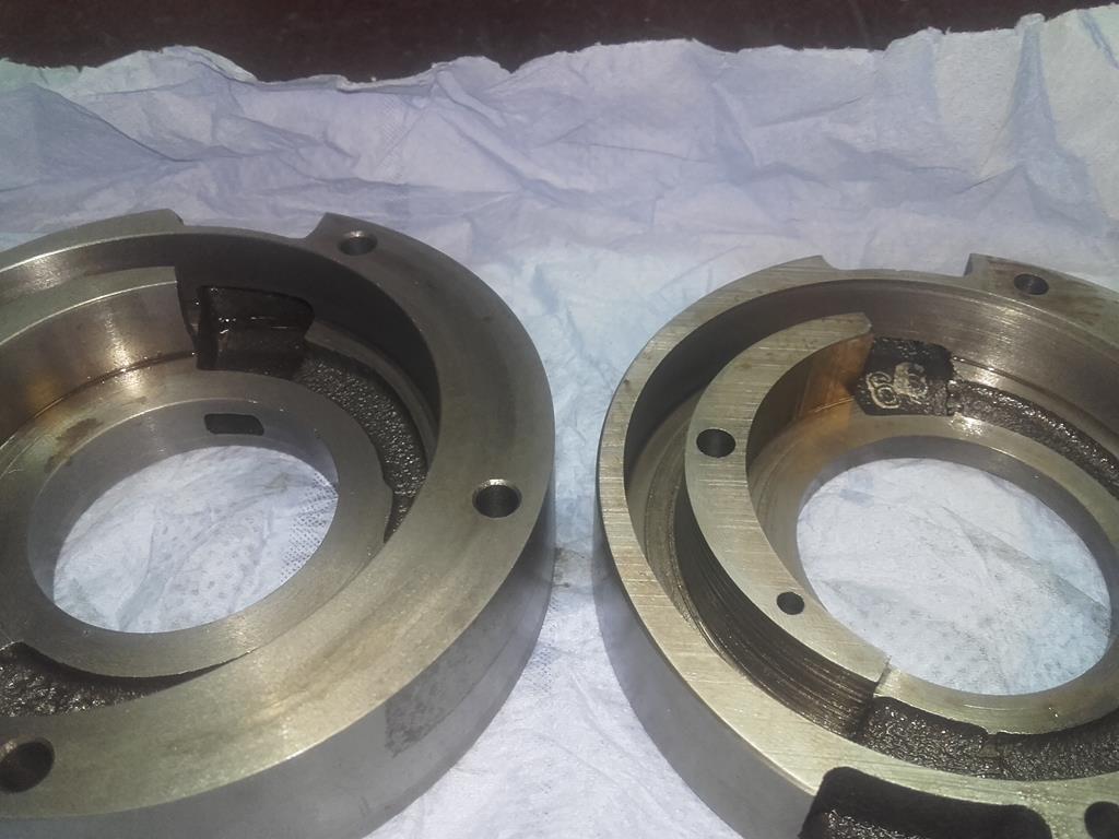

#539474

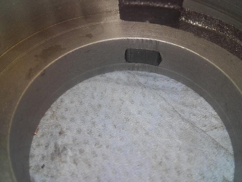

Hallo Helmut ,

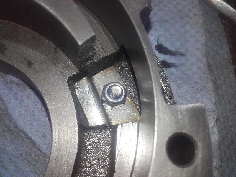

der Pumpenabgang der zu viel ist ist leider nicht am Getriebegehäuse sondern am Ölpumpengehäuse.
In dem Bild mit beiden hinteren Pumpengehäusen ( rechts alt links neu) sieht man gut die Zusätzliche Bohnrung
die die Eingangswelle mit Öl versorgt. Bei den ersten UG3 wurde die Welle von hinten über die Lagerdeckel versorgt.
Nun überlege ich wie das am besten zu verschließen ist. Schweißen fällt aus . Erst wollte ich ein Formstück feilen
welches in dem Abgang verschraubt wird. Da die Flächen aber gussrauh sind wird es nicht richtig dicht werden . Zu-
schmieren mit Gehäusedichtmsse ist mir zu heiß weil sich das Zeug durch Druck und Hitze lösen kann und dann irgendwo im Ölkreislauf sein Unwesen treibt. Deshalb habe ich mir ein NBR Gummiblock bestellt der passend geschnitten wird und dann mit einem Montageblech fixiert wird. An welcher Stelle liegen die Anschlüsse für den Ölkühler eigentlich?. Bei dem Getriebegehäuse vom 84er Mog ist oberhalb der Ölpumpe eine Bohrung die mit einem
Gewindestopfen verschlossen ist. Ist das der Vorlauf für den Ölkühler oder ist das nur eine Kontrollbohrung für den Ölstrom?
Na ja wie auch immer wenn das Teil dann ordentlich pumpt werde ich mal berichten.
Beste Grüße Lorenz
Ölabgangsnut
Ölabgangsnut
20200224_185914 (Copy).jpg (85.37 KiB) 1874 mal betrachtet
noch mal schön zu sehen
20200224_185558 (Copy).jpg (89.05 KiB) 1874 mal betrachtet
links mit zusätzlicher Bohrung, rechts ohne
20200224_185643 (Copy).jpg (91.97 KiB) 1874 mal betrachtet

#539477
Hallo Lorenz
wenn du die Gußoberfläche grob mit Schleifpapier glättest und das Teil aus Alu feilst und einpresst, dürfte das Lecköl nur noch marginal sein, kann man zur Not mit einer guten Dichtmasse verkleben.
Hier mal die Kurzschkussleitung der Ölpumpe

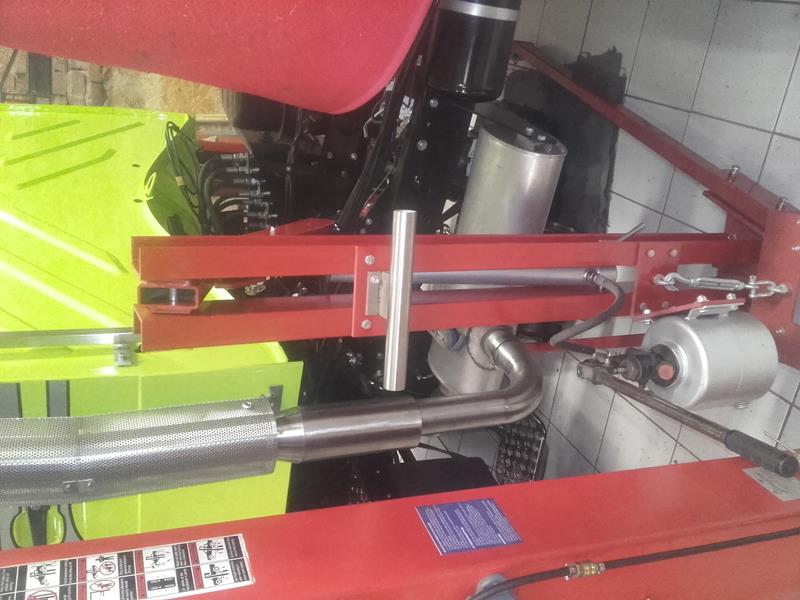

Hallo Unimogfans,
endlich hab ich die Sache mit der Pumpe und ihrem "überflüssigen" Ölabgang in den Griff bekommen. (hoffentlich)
Ich hab aus NBR Gummi ein Formteil geschnitzt , es in die Ölbohrung eingepresst und mit einem angefertigtem
Z Profil aus VA gesichert. Sollte halten . Der Pumpentest lief auch ganz gut, selbst bei geringster Drehzahl an der Eingangswelle sprotzt das Öl gut aus den Ölbohrungen.

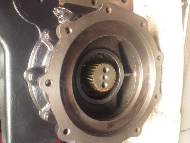

Aber das nächste Problem ist schon da. Die Kardanwellen stehen zu weit aus den Schubrohren und ich weiß nicht warum. Ich wollte das Sonderwerkzeug für die Einstellung der Schubkugelschalen montieren , aber die Wellenflansche
stehen so weit aus dem Schubrohr hinaus, das es nicht am Schubkugelgehäuse anliegt. Da das Werkzeug die Flansche
am Getriebe simuliert bin ich der Meinung , daß es mit im Schubrohr eingeschobenen Wellen montierbar sein muß.
Außerdem bin ich der Meinung das es eim metallisches Aufschlaggeräusch geben muß wenn man die Wellen mit Schwung bis auf ihren Endanschlag in das Schubrohr einschiebt. es ist aber nichts zu hören bis auf ein butterweiches
flupp als wenn ein Bündel Putzlumpen dazwischen liegen würde. Ein Vergleich mit alten Achsen die hinter dem Haus
liegen bestätigt meine Beobachtung. Hat jemand ein Ahnung warum die Wellen nicht weit genug hinein gehen?
Es ist vorne wie hinten gleich.
Beste (abgenervte) Grüße Lorenz

#539712
Hallo Lorenz
hast du die Kardanwelle gezogen und die Verzahnung mit Molykote o.ä. gefettet?
Eigentlich sollte man den Stummel einfetten und nicht die Hülse, da das Fett sich ansonsten innen als Polster aufstaut. Sofern du das nicht schon vor dem Zusammnbau gemacht hast dürfte das aber im Schubrohr schwierig werden. Könnte sich auch ein Luftpolster innen aufbauen?
#539717
Grüß Dich Helmut,
das mit dem Fett in der Hülse welches dann über die Verzahnung nicht entweichen kann dachte ich auch schon.
Ordentlich gefettet hatte ich die Verzahnung auch damals wenn ich mich richtig erinnere. Habe auch schon mal im
WHB nachgeschaut ob es irgendwie was gibt was beim Ineinanderschieben probleme machen könnte. Habe aber
keine Idee was da im Weg sein könnte. Der außenverzahnte Stummel des Kegelrades ist glatt ohne Rastvorrichtung
und unten an der Kardanwelle ist nur eine Kunststoffhülse welche wahrscheinlich zum leichteren Einführen der Verzahnung dient. Naja ich werde die Schubrohre mal absenken damit ich die Wellen ziehen kann und prüfen ob zu viel Fett in der Zahnhülse ist.
Bist Du auch der Meinung das das Werkzeug mit Welle passen müsste?
Beste Grüße Lorenz
ich glaube mein Unimog ist stark depressiv und weigert sich wehement in sein Arbeitsleben zurückzukehren :mauer
20200307_220555 (Copy).jpg (69.1 KiB) 1715 mal betrachtet
Sonderwerkzeug Schubkugelflansch
20200307_220533 (Copy).jpg (75.76 KiB) 1715 mal betrachtet

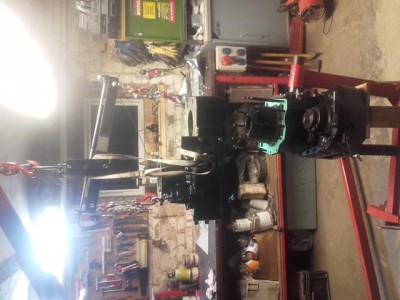

letzte Woche Freitag hatte ich mich an den Einbau meines Getriebes gemacht. Da niemand als Helfer verfügbar war
hab ich um 18 Uhr alleine angefangen und Samstag morgen um halb drei konnte ich vermelden : Getriebe erfolgreich eingebaut!!!! Am übelsten waren die Schubkugelgehäuse alleine zu montieren weil drücken und gleichzeitig die Schrauben anzusetzen irgendwie nicht ging. Deshalb dab ich alles mit Spanngurten so hingezogen bis ich die Hände zum Schrauben frei hatte. Das dauert natürlich ! Am Samstag Vormittag wurden dann noch die Luftleitungen mit dem Getriebe und den Achsen verbunden als danach dann der große Moment kam. :party Der Mog ist nach 9 Jahren aus eigener Kraft vor und zurück gefahren. Eigentlich nix aufregendes aber ich fand das so gigantisch das ich 10 Minuten
in allen machbaren Gängen inclusive Arbeitsgruppe und Kreichgruppe vor und zurück gefahren bin. Ich hätte das noch länger machen können aber aus dem nichts kam die Stimme mit den Worten: " stell das Ding endlich ab sonst sterben wir beide" ! :? Jetzt kann ich nur noch hoffen das die 2 sehr angeschlagenen Synchronringe , die nicht mehr aufzutreiben waren, ihren Dienst noch so halbwegs versehen. Wenn nicht waren ca. 70 Stunden Arbeit für den Arsch :mauer . Ich hab auch noch mal die Ölpumpenleistung bei etwas erhöhter Leerlaufdrehzahl kontrolliert, kommt ganz gut was raus aus den Spritzöldüsen! :spitze
Kommende Woche gibt es dann ein wenig Stahlbau an dem Kranrahmen mit anschließendem aufsetzen des gleichen.
Beste Grüße Lorenz
