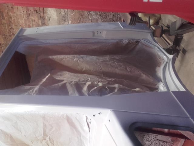

es gibt wieder mal einige Fortschritte an der "unendlichen Geschichte". Die Halterung für den Kippzylinder ist
fertig eingeschweißt und die Kabine hat auch schon ihre erste Schicht EP Primer erhalten. Leider musste ich den
Lackierkram wieder abbrechen da die Trochnung durch die noch zu tiefen Temperaturen ziemlich unzufrieden-
stellend waren. Außerdem möchte ich nicht riskieren das die Haftung des Lackaufbaues fehlerhaft ist . Nach 8
Jahren Restaurationzeit kommt es dann wohl auf 4 Wochen auch nicht an!

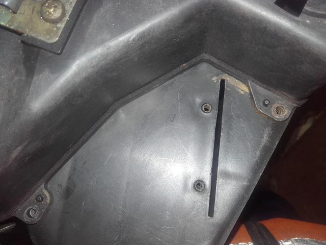

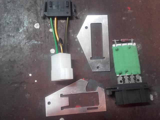

Hallo Mogfreunde,
ich habe eben mein Paket mit den Ersatzteilen für mein Heizungsgehäuse bekommen. Wärmetauscher, Kleinkram
und Gebläsewiederstand. Genau der Gebläsewiederstand macht jetzt Probleme. Die Teilenummer wurde mehrfach
esetzt und jetzt ist der Wiederstand 3 mal so groß wie der alte und passt keinesfalls an den vorgesehenen Platz (
in den Wärmetauscherkasten Kontaktpins aus dem Kasten herausragend) Allerdings wurden bei dem Wiederstand
2 Formbleche aus Alu und ein Adapterkabelstrang mitgeliefert. Ich denke mal die "Daimlers" haben sich da was ausgedacht wie das Ding jetzt verbaut werden soll. Ich habe aber keinem Schimmer wie es montiert werden soll?
Neuen Ausschnitt im Gehäuse machen und mit Formblechen befestigen?? Wer kann mir helfen?
Besten Dank .
Grüße Lorenz

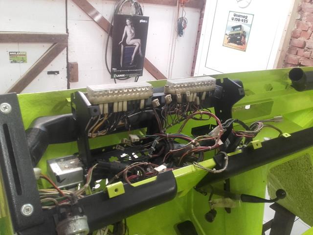

Hallo Leute,
auch letztes Wochenende hat sich wieder was am Mog gatan. Der Innenraum ist jetzt auch komplett auslackiert.
Die Schleiferei innen war echt übel und besonders der Himmel der Kabine. Im Sitzen zu hoch , aber zum stehen war
die Kabine zu nidrig- ok dann eben fast alles im Knien geschliffen. Aber egal um 21 Uhr war die Pistole dann zum letzten mal sauber gemacht und ein zufriedenes Gefühl hat sich auch eingestellt. Ab Montag hatte ich dann begonnen
die Inneneinrichtung einzubauen. Als erstes das fieseste- die ziemlich verpfuschte Elektrik. Der Vorbesitzer hat alles was elektrisch defekt ging abenteuerlich geflickt. Abgeschnitte Kabel im nichts, kreuz und quer selbst gebastelte Verbindungen und "Nachttischlampenschalter " wofür die auch immer waren. Den ganzen Mist gr0ßzügig rausgeschnitten und alles nach original Schaltplan wieder aufgebaut. Um halb drei Uhr morgens war es vollbracht und die Elektrik war wieder im originalzustand im Armatuenbrett. ( Super ich kann noch drei Stunden pennen bis zum
"echten " Arbeitsbeginn :mauer ) Wie immer noch ein paar Bildchen.
Grüße Lorenz

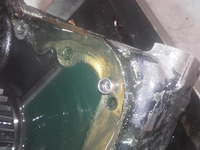

im Moment beschäftige ich mich mit dem Getriebe vom Mog und schon fangen die Probleme an. Der Plan ist
die " Innereien" von dem gebraucht gekauften UG3 Bj. 77 in das Gehäuse meines 84 erMogs unzubauen. Ich mache das
weil an dem gebraucht gekauften alle Befestigungsgewinde für die Getriebehalter am Rahmen restlos im Arsch sind (Alle Schrauben schief eingedreht,Gewinde herausgezogen usw.Wie man das schaffen kann? keine Ahnung :mauer )
Jetzt gibt es aber ziemliche Unterschiede zwischen den verschidenen Baujahren. Das Größte Problem stellt die Druckumlaufschmierung dar. Von der Ölpumpe geht eine Steigleitung zu dem hinteren unteren Deckel der die Lager
abdeckt. In dem Deckel befinden sich 2 Kanäle die zu den Lagern der Hauptwelle und der Vorgelegewelle gehen. Außerdem befindet sich in dem unteren Deckel ein Abgang der zu einem Ölrohr geht das im inneren des Gehäuses
verlegt ist welches zu dem oberen Deckel führt und somit die Getriebeeinganswelle mit Drucköl versorgt. Das ist aber nur so bei dem Gehäuse vom 77er Mog. Bei dem Gehäuse von unserem 84 Mog gibt es kein Ölrohr noch oben. Jetzt frage ich mich natürlich WIE wird die Eingangswelle mit Öl versorgt. Reicht da jetzt die Schmierung mit Schleuderöl?
Ich habe noch ein UG3 von einem 79er U 1000 in der Ecke liegen an dem ich dann schnell mal die Deckel abgenommen habe, auch hier keine Ölleitung mehr zu dem oberen Deckel. Kann mir jemand erklären warum plötzlich ab einem bestimmten Baujahr keine Ölversorgung mehr zur Eingangswelle führt.
Ich hab jetzt Schiss das mir, warum auch immer ,die Lager der Einganswelle wegen Ölmangel verrecken.
Außerdem besitzt das 77er Getriebegehäuse weder die Bohrung für den Rückfahrscheinwerferschalter noch dem Schalter. Deshalb muß das innenleben des 77er Getriebes in das Gehäuse vom 84er !!! Wenn sich jemand gut
mit dem UG3 auskennt wäre es super wenn er kurz Kontakt mit mir aufnehmen könnte und mir bestätigt alles gut
bau um oder im schlechtesten Fall sagt geht nicht die Aktion kannste vergessen.
Außerdem habe ich noch ne kleine Büchse mit Bohrung im Getriebe gefunden, lag da so rum???
12 mm Durchmesser mit 3mm Bohrung , ist gehärtet das Ding.1 Stunde am Getr.gesucht ,1 Stunde im EPC gesucht , nix gefunden? :cry:
Jetzt zum besseren Verständnis noch ein paar Bildchen
Beste Grüße Lorenz
