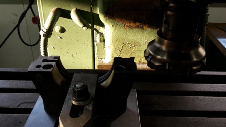

Ja, auch die Lagerböcke sind bei mir um 0,13mm abgesackt und deswegen spiele ich mit dem Gedanken die Lagerböcke um 0,1 mm von der Spannfläche abzufräsen, trotz das Pleuellager und Kurbelwellenlager neu gemacht werden. Ich hoffe die KW klemmt sich nicht ein !
Ich werde es ausprobieren.
Michael
#528894
Hallo Michael
diese Technik ist bei den Motorinstandsetzern üblich, soll sogar funktionieren ohne die Gasse nachzubohren.
Könnte man nach dem Abplanen zwei Lagerböcke gegeneinander legen und dann ausspindeln? Mist,ich habe meinen alten Motor im Sommer verschrottet, wären prima Testteile gewesen.

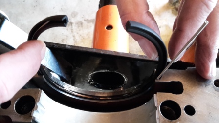

Hallo Michael
Kommt der geteilte Wellendichtring in die originale Nut vom Burgmannring oder musste die Nut nachbearbeitet werden? Ich nehme an, die Stossfuge ist oben und wird irgendwie verleimt oder nur "stumpf" gestossen? Eine Feder hat dieser WDR nicht drin - sorry für die vielen Fragen, aber ich habe noch nie etwas von einem geteilten WDR gehört und frage mich, wie das dichtet...
Gruss Norbert
#529211
Hallo Norbi,
wie oben schon beschrieben, den Wellendichtring kann man sich in allen für sich brauchbaren Maßen bei der Fa. Prelon bestellen.
Wenn du ein Motorgehäuse mit Nut für einen Burgmannring hast, dann kannst du der Nut entsprechend dir einen Wedi bestellen.
Musst du natürlich ausmessen.
In meinem Motor war keine Nut eingearbeitet, da war das Ölrückführgewinde auf der KW.
Die Nut wurde dann nachträglich in Anlehnung an das Whb eingefräst, 5mm breit Durchmesser aussen 102 mm.
KW im Bereich des Ölrückführgewindes auf Durchmesser 91mm abgedreht.
Stoßfuge ist oben und wird stumpf gestoßen und verklebt.
Feder siehst du (auf dem Bild) an meinem Zeigefinger, die wird um die KW geschlungen und dann mit sich verdrillt und in den Wedi axial eingedrückt um die Position am Stoß zu halten.
Michael
