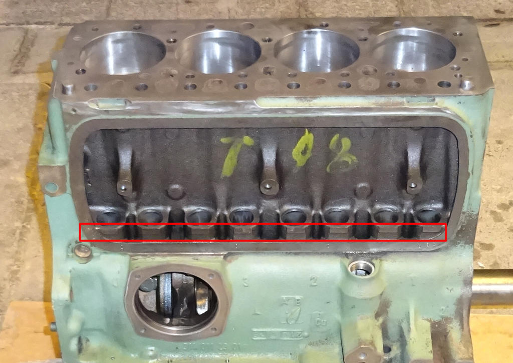

ich vermute dass das neue Blockdisgn mit der Einführung des OM362 zusammenhängt. Für die Leistungssteigerung musste der 352er Block überarbeitet werden, u.a. um die Kolbenbodenkühlung und Einbau von Zylinderlaufbuchsen zu ermöglichen. Der OM362 wurde 1983 kurzfristig verbaut. Die Vorentwicklung und Fertigungsstraßen musste somit schon im Betrieb sein. Logischerqeise hat man für den normalen und den aufgepimpten 352er keine unterschiedliche Gehäuse gegossen, da die alle auf der gleichen Fertigungsstraße berabeitet wurden.
Der geänderte Nockenwellen/Einspritzpumpenantrieb, Vierlochkompressor und der vergrößerte Stößelkammerdeckel fallen alle in den gleichen Zeitraum. Für den OM366/364 musste auch Platz geschaffen werden, um den vergrößerten Hub und der hierfür notwendige größere Kurbelkreis zu ermöglichen. Alle diese Änderungen wurden auch am 314 nachvollzogen.
Bei dir handelt es sich aber noch um das alte Blockdesign, da passt der neue Deckel bzw Dichtung nicht.

ich hab jetzt rausgefunden dass die Dichtung A 314 015 06 22 aus Kork besteht. Welche zum Blechdeckel gehört.
Der Fehler war die zu dünne Dichtung, die hat vom Maß her zwar gepasst.
Allerdings drückt mit der dünnen Dichtung dann der Blechdeckel mit seinem Wulst unten gegen die Führungen der Stößelbecher und bildet einen leichten Bogen, den man vermutlich wegen der zusätzlichen Dichtmasse nicht gesehen hat.

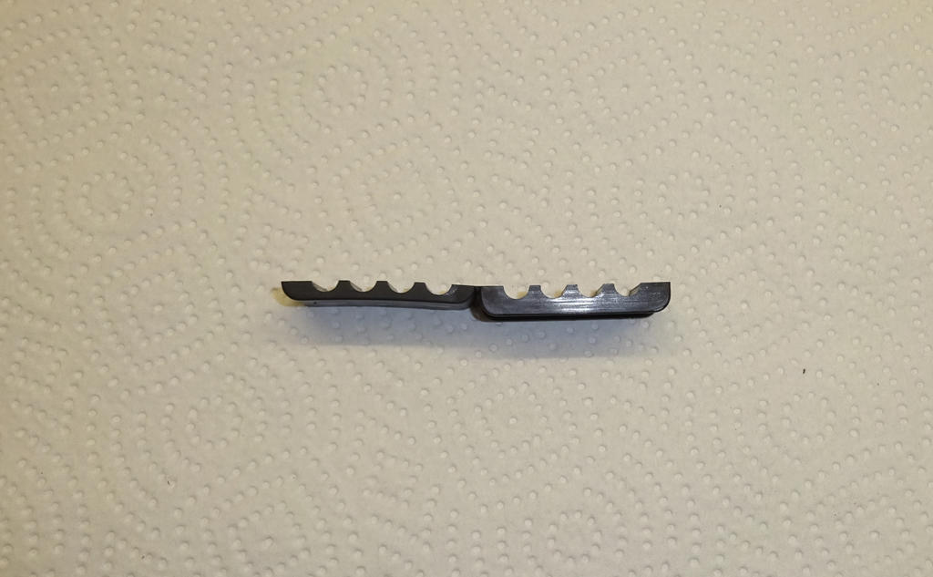

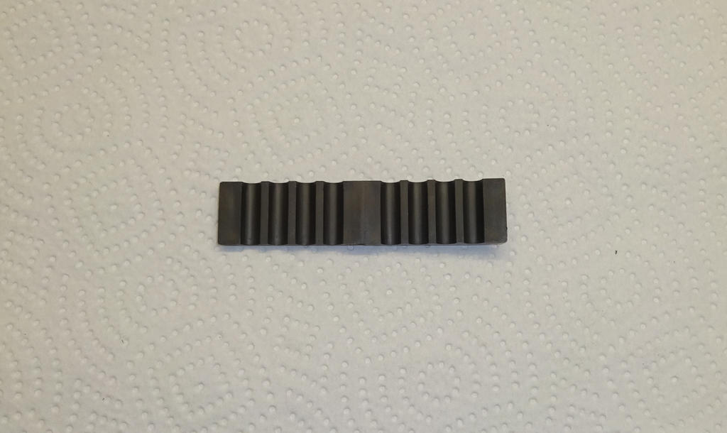

Beim wiederholten Ausbau der Klammern für die Einspritzleitungen ist mir eine Beilage zerfallen.
Bei MB gibt es diese Beilagen nicht mehr neu, sondern nur noch eine 4-fach Ausführung (A 366 078 02 86) die halt angepasst werden muss.
Die Frage ist nun passt das geänderte Teil in den Halter oder muss der Halter dazu auch noch getauscht werden?
Besser wäre natürlich wenn jemand ein Quelle für das originale Teil kennen würde.

Hallo Reiner
die Beilage ist doch nur aus Gummi, ob du nun eine oder zwei Leitungsbreiten abschneidest ändert doch nichts an der Funktion, die Passgenauigkeit entscheidest du doch mit dem Messer selber, ist aber auch nicht ganz so wichtig, die Leitung soll nur am Schwingen gehindert werden.

die neuen Beilagen sind nicht aus Gummi wie die alten, sondern aus einem relativ harten Kunststoff. Und es ist wie geahnt die Teile passen nach zurecht schneiden nicht in die alten Halter, weil die Abstände zwischen den Rohren ca. 1 mm größer sind.
Die Halter sind unterschiedlich, am 2-fach Halter an der anderen Teilenummer erkennbar. Eine 2er-Schelle habe ich schon gefunden aber 3er scheint es laut EPC nicht zu geben. Der Preis der 2er-Schelle ist mit 12 € angegeben.

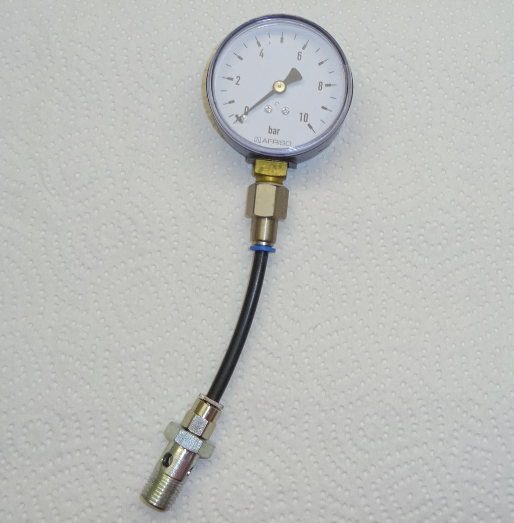

Der Öldruck im kalten Zustand, gleich nach dem Start, lag bei 3,2 bar im Standgas und 5,3 bar bei Vollgas. Ermittelt mit einem Prüfmanometer.
