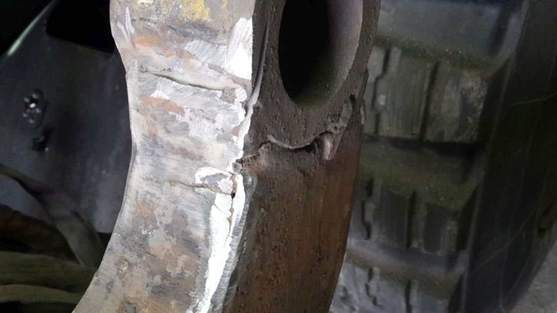

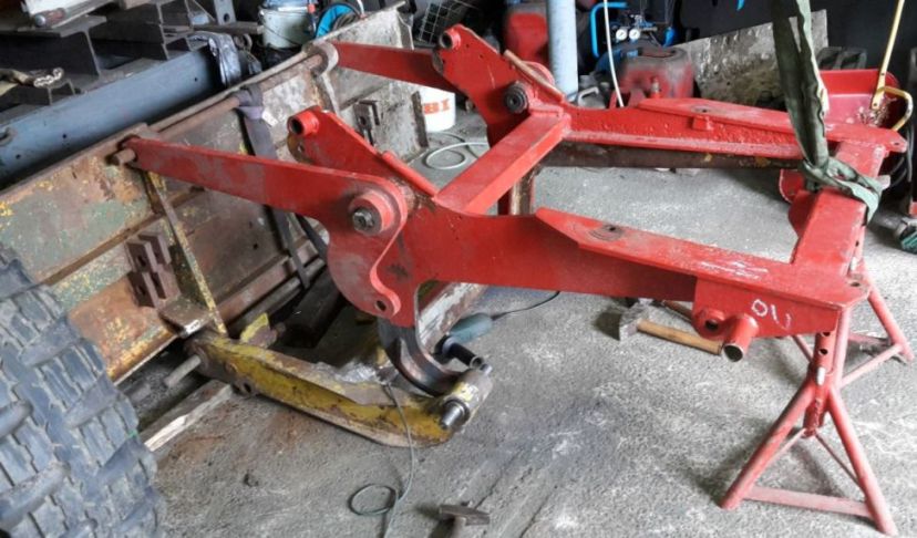

Auch das Rückeaggregat konnte in der Zwischenzeit aufbereitet werden.
Wärend der Aufbereitung wurde uns auch klar, warum zur Demontage einige Ösen abgebrannt wurden.
Der Windenbock mit Anbauteilen war verzogen und an einigen Stellen gebochen.
Jedoch konnte mit Hitze und mächtig Druck alle Teile gerichtet und geschweisst werden.
Leider ist das untere Teil des Polterschild (Bodenabstützung) und die beiden Hydraulikzylinder nicht mehr vorhanden.
Wir suchen zum Nachfertigen der Zylinder und des unteren Polterschild Fotos und Skizzen. Wir sind für jede Hilfe dankbar.

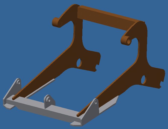

Hallo Kollegen,
es wird Zeit wieder ein Update zu geben.
An unserem puzzle hat sich einiges getan.
Die vorhandenen Teile vom Windenbock sind überarbeitet, gerichtet und lackiet.
Vor dem Anbauen habe ich -zusammen mit einer Kollegin- Zeichnungen zum Nachfertigen des Windenbock angefertigt.
Das Rekonstruieren des Windenbock samt Anbauteilen eine echte Herausforderung welche ich ohne die Unterstützung nicht hin bekommen hätte.
An dieser Stelle möchte ich mich schon mal für die Mühe welche ich Ihr bei dieser Herausforderung gemacht habe bedanken.

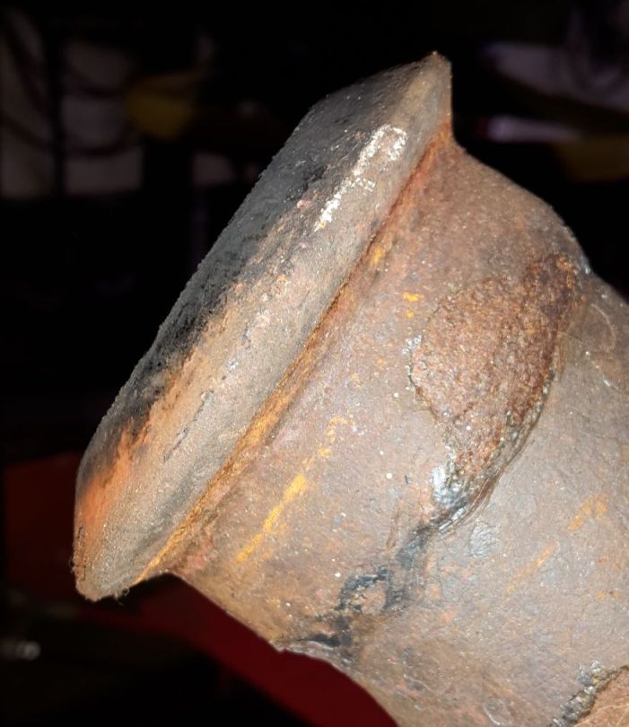

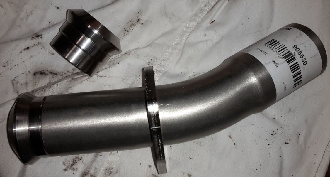

#515992
Auch wurde der Auspuff nach dem vorhandenen Original
rekonstruiert
und aus Standard Edelstahl Auspuff Rohren von http://www.hild-tuning.de nachgefertigt.

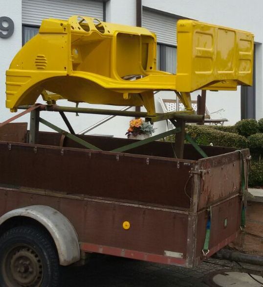

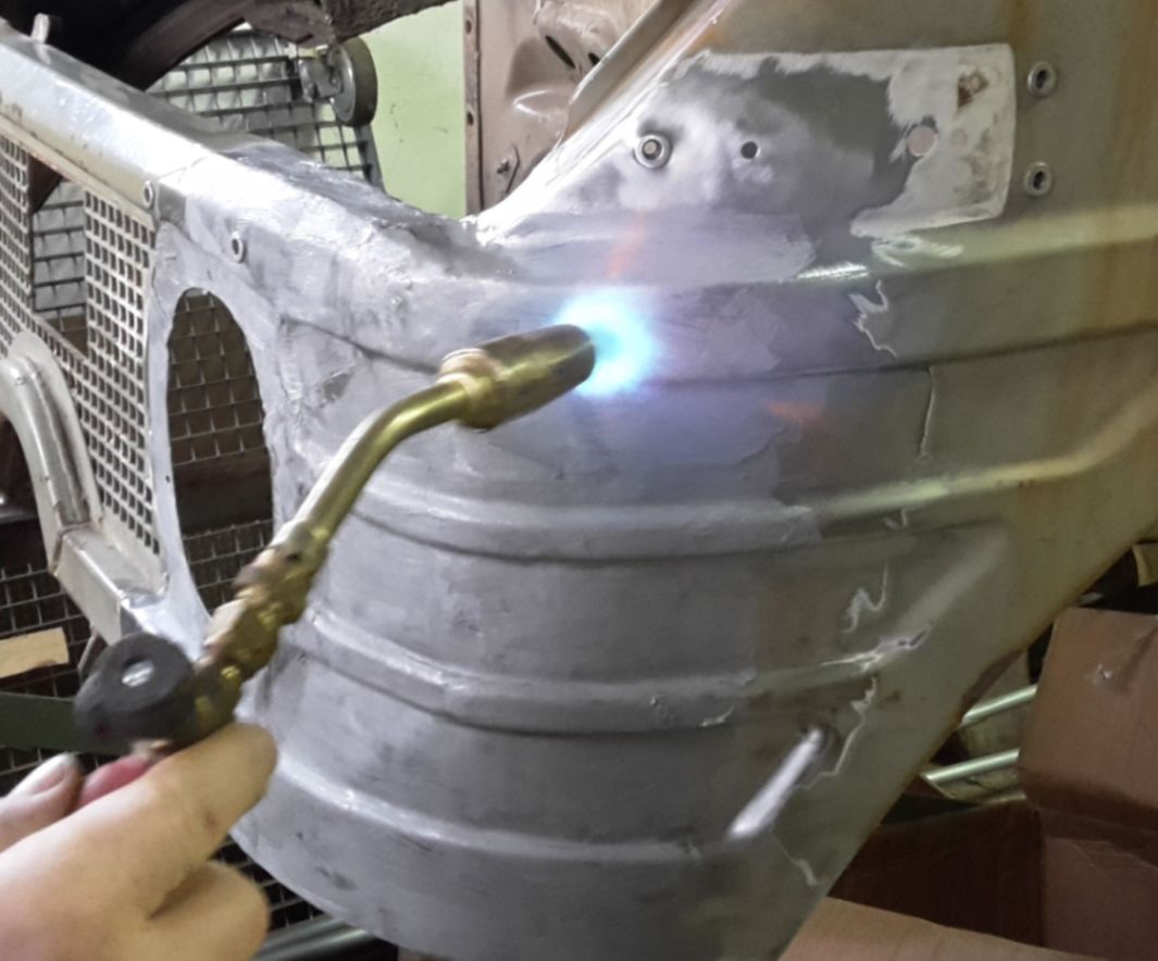

es wird mal wieder Zeit ein Update einzustellen.
Die Hütte wurde instandgesetzt und lackiert. Nach dem Ausbeulen haben wir alles Verzinnt. Nach längerem Überlegen haben wir uns für das Entlacken im Tauchbed entschieden. Eine echt tolle Sache und schonend für`s Blech.
Nach dem lackieren....
#526920
Den Unterboden Haben wir mit Teroson geschützt und anschliessend wieder in Goldgelb Goldgelb RAL 1004 lakiert.
Alle Kleinteile der Hütte wurden verzinkt und schwarz lakiert. Nun fiebern wir der " Hochzeit" entgegen.

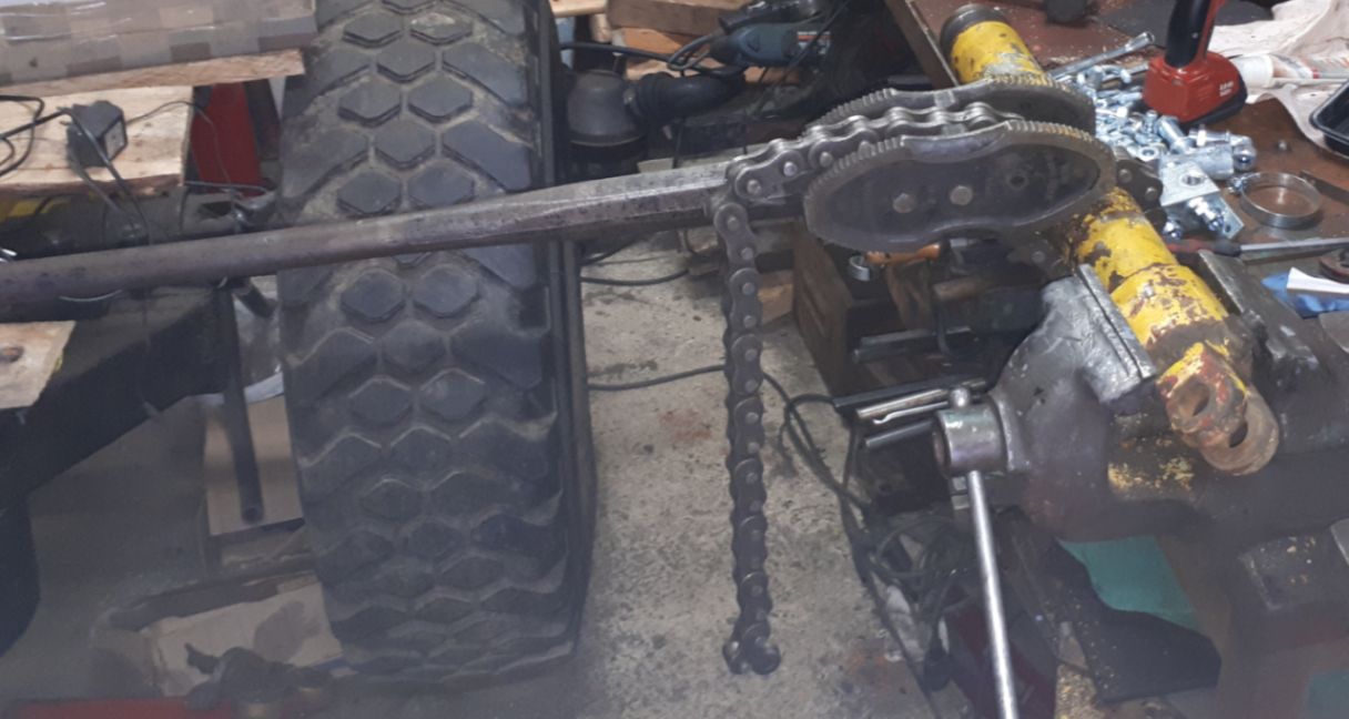

Die Zylinder sind mittlerweile auch alle überholt.
Nachdem ein anständiger Rohrschüssel erworben war, machte das demontieren richtig Spass... Die Ersatzteile wurden bei Hytek Hydraulik oder HUG Technik erworben.

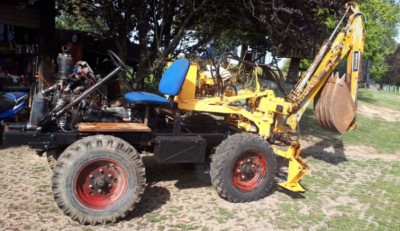

natürlich wurde nicht nur am Knick geschraubt...
Unser Bagger wurde Instandgesetzt und auf dem 411 montiert. Wenn die Hochzeit vorbei und wieder Platz in der Garage wird, kann die Hütte aufbereitet werden.
Sollte noch jemand einen alten Blechsitz übrig haben... der Bürostuhl ist nicht wirklich geeignet.
Gruss
Ela
#526925
Hallo Ela.
schön wieder von eurem Knick zu hören, echt atemberaubend was ihr da leistet, Respekt!
Aber gerade da mich die kurzen 411er locken freut mich das letzte Bild ganz besonders, habe noch Bilder wie der 411 vor der Schlachtung ausgesehen haben müsste. Ich muss die mal vom alten Handy runterziehen. Ist doch das von euch gekaufte Fahrgestell oder?

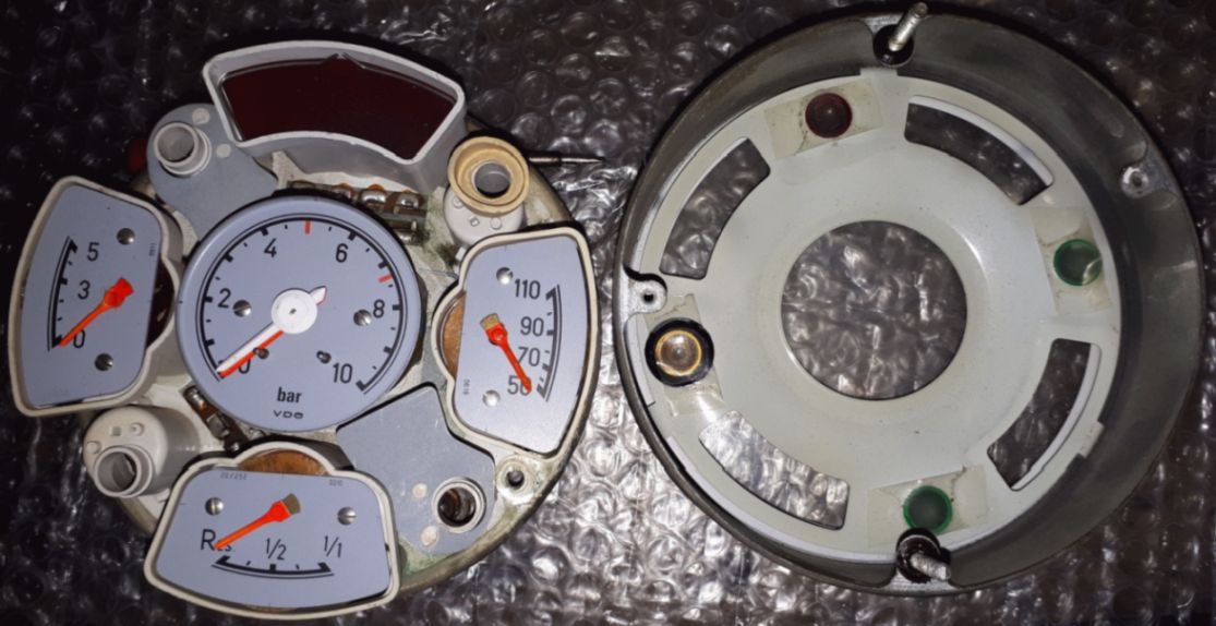

nachdem nun fast alle mechanischen Kleinteile der Hütte aufbreitet und eingebaut sind, kommen nun die Instrumente an die Reihe. Hier
https://www.unimog-community.de/phpBB3/ ... 03-15.html
habe ich Hinweise zum zerlegen und testen der Funktion gefunden. Zum optischen Aufbereiten habe ich jedoch keine Hinweise erhalten. Aus diesem Grund möchte ich euch hier zeigen wie ich die Instrumente zum optischen aufbereiten geöffnet habe.

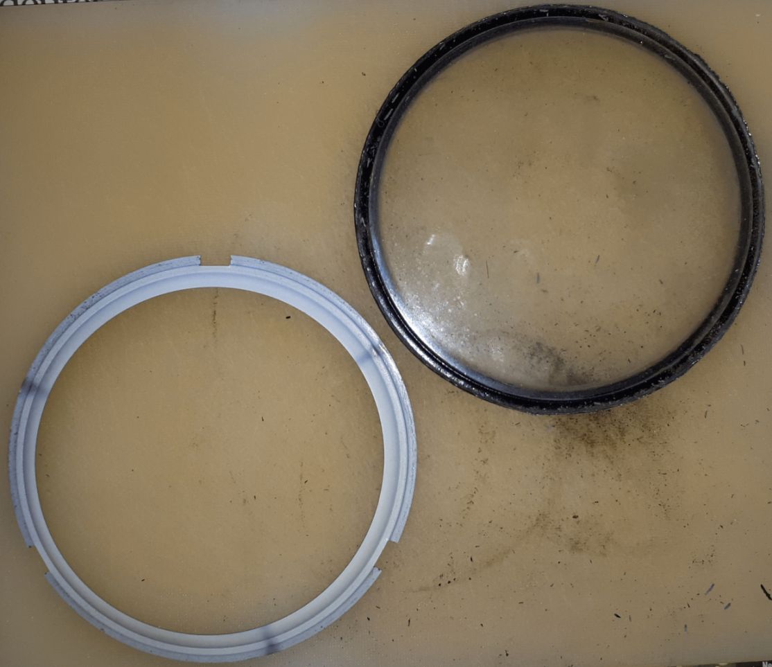

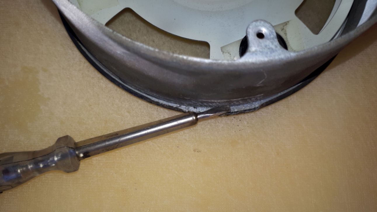

#526955
um die Scheibe zu reinigen und den Abdeck- oder Chromring aufzubereiten muss die Falz geöffnet werden. Mit einem kleinen Schraubendreher lässt sich die Falz leicht wieder aufbiegen. Anschliessend kann das Gehäuse abgezogen werden. Die Scheibe lässt sich nun ohne Probleme reinigen. Der Abdeckring kann aufbereitet werden.
Zuletzt geändert von krahola am 18.11.2018, 22:10, insgesamt 2-mal geändert.
#526956
Die Anzeigetafel kann nun auch entfernt und aufbereitet werden. Die richtige Position / Ausrichtung ist durch eine Prägung am Gehäuse vorgegeben.

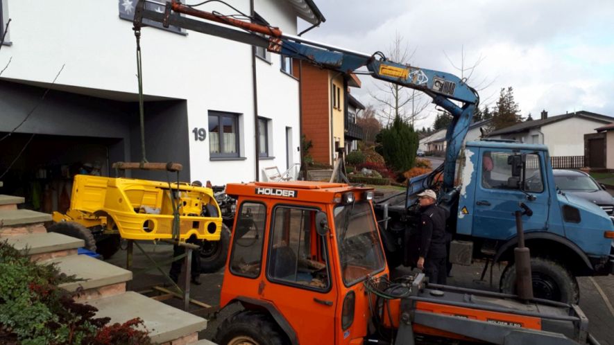

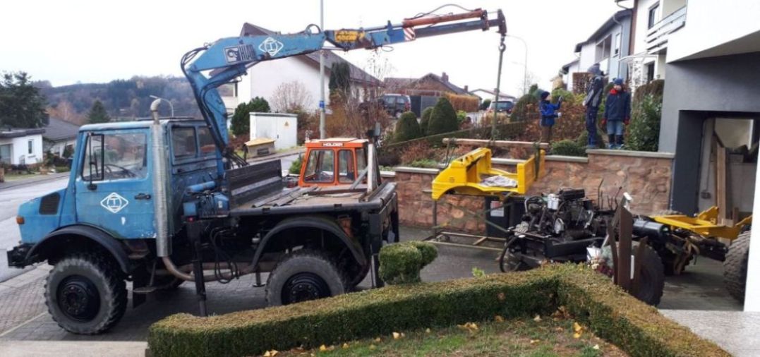

#527111
heute konnten wir die Hütte mit dem Fahrgestell verheiraten. Mit dem U1500 und dem Hiab 650 ging das Verheiraten leichter von statten als zuvor gedacht.
