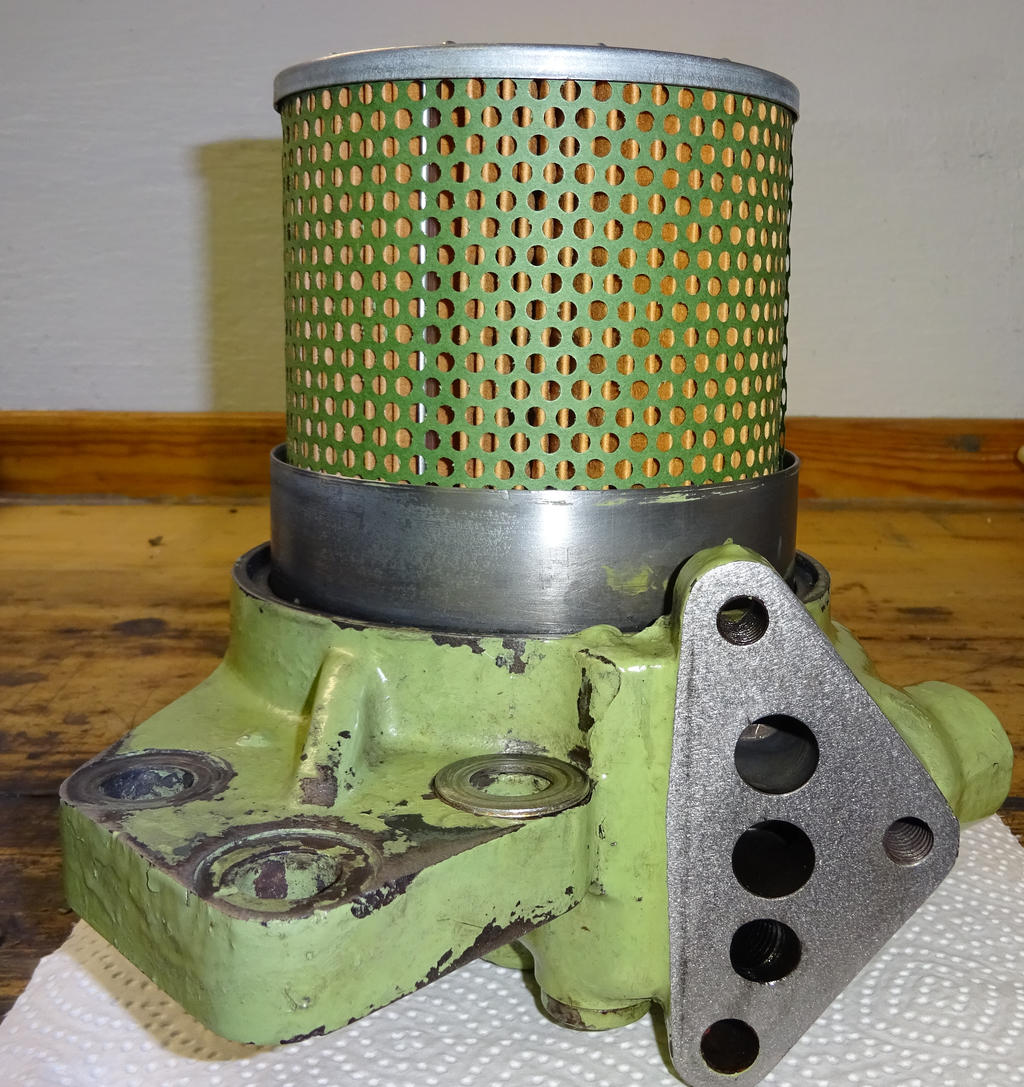

die Motorölfilterung wurde nebenher auf Hauptstromfilter umgebaut und die Ventile in den Ölkanälen erneuert.

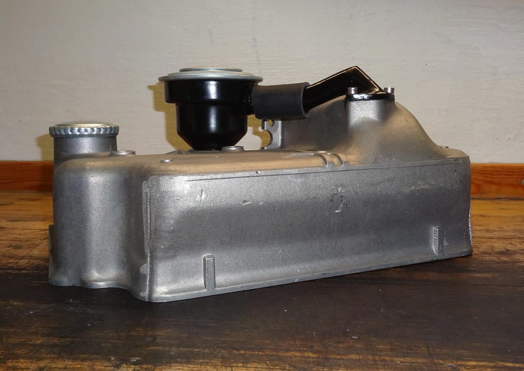

Die Kubelgehäuseentlüftung wurde mit anderen MB-Bauteilen auf ein geschlossenes System umgebaut.

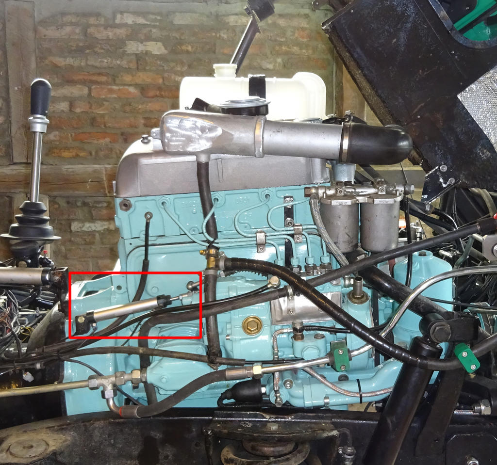

Da ich gelegentlich Probleme mit dem starten hatte (auch bei betriebswarmen Motor und intakter Kraftstoffanlage) wurde der pneumatische Absteller etwas anders eingestellt. Mit dieser Einstellung startet der Motor immer sofort.
