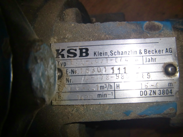

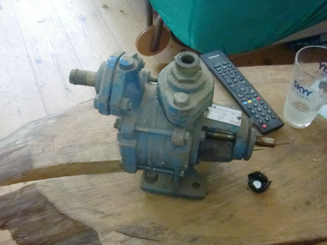

Die idee mit dem Getriebe ist gut,es würde ein einfacher Kettenantrieb reichen.Ich habe noch eine Pumpe rumliegen.
5671 5670
VG ULI
#522560
Hallo Uli,
hier ist eine Formelsammlung zur Pumpen-Leistungsberechnung:
https://www.schweizer-fn.de/pumpe/leistung/leistung.php
Eventuell bekommst du von KSB noch eine Kennlinie, da steht es dann ganz genau drin was die Pumpe bei einer bestimmten Drehzahl macht. Oder probier sie mal mit einer elektronischen Borhmaschine ob die Fördermenge passt.
Danach kann man dann einen 12V Motor suchen. Bis 500W sind eventuell die Motoren aus E-Fahrrädern geignet. Aber auch bis 1kW findet sich was. Die meisten drehen dann aber sehr hoch so das man eine Untersetztung braucht.
Gruss Axel
