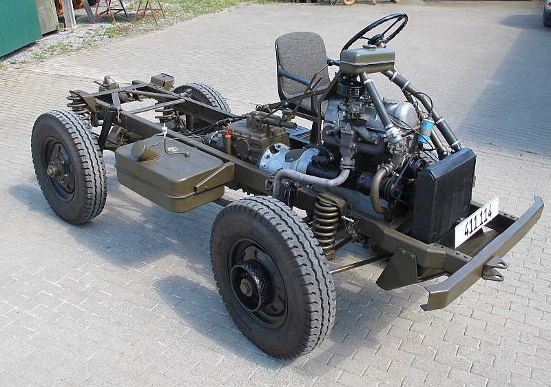

Da geht er Hin!
Allein in die Fremde, in einer fremden, dunklen Garage!
Einsam, aber gut bewacht.

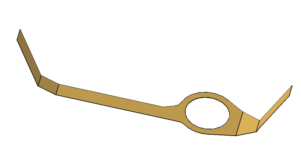

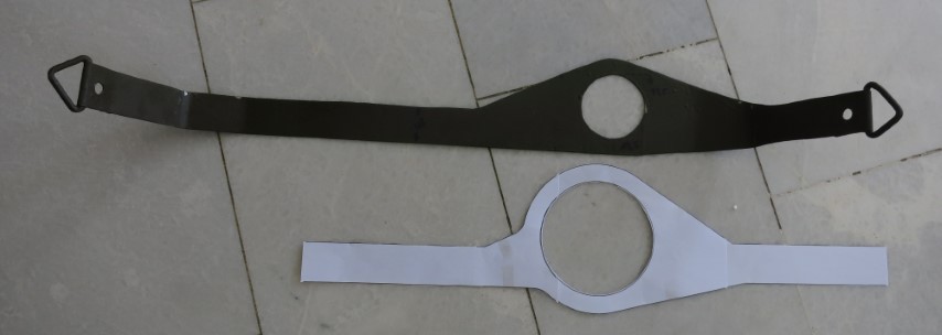

ich habe deinen kleinen Gefallen abgearbeitet. 3 Stunden und einige Scherenschitte weiter habe ich eine Lösung wie das Fangband bei einem 60l Tank mit Bodensicken und großem Ablausstutzen aussehen kann.
Das Original hat leider kaum gerade Kanten, so habe ich mich an der Mitte der Ablauföffnung orientiert. Das Band läuft auch nicht gerade unter dem Tank, d.h. bei einem Tank mit Bodensicken nicht parallel zur Sicke.
Die Enden mit den Bügeln und die Bohrungen würde ich am Tank anpassen.
Markus

#523266
Da ich nur einen A4 Drucker habe, musste ich mehrere Blätter zusammenkleben. Aber nach dem dritten Anlauf sah es brauchbar aus.
Für die neue Bohrung habe ich 132mm im Durchmesser festgelegt.
Das DXF File schicke ich dir per Email.
Markus

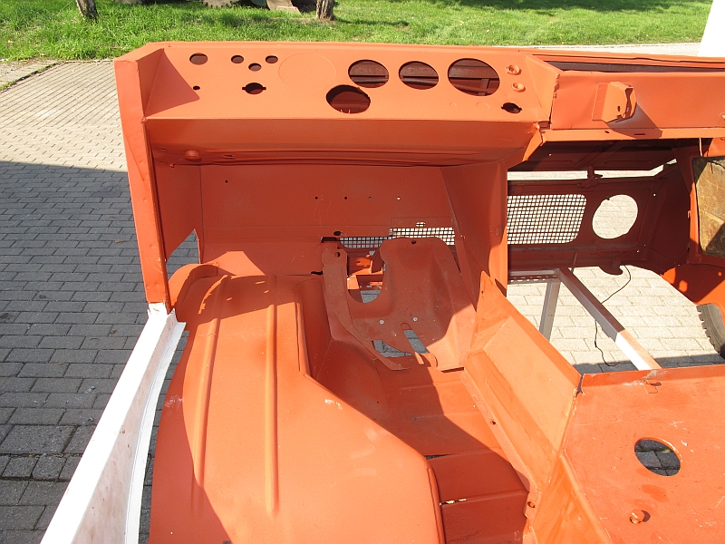

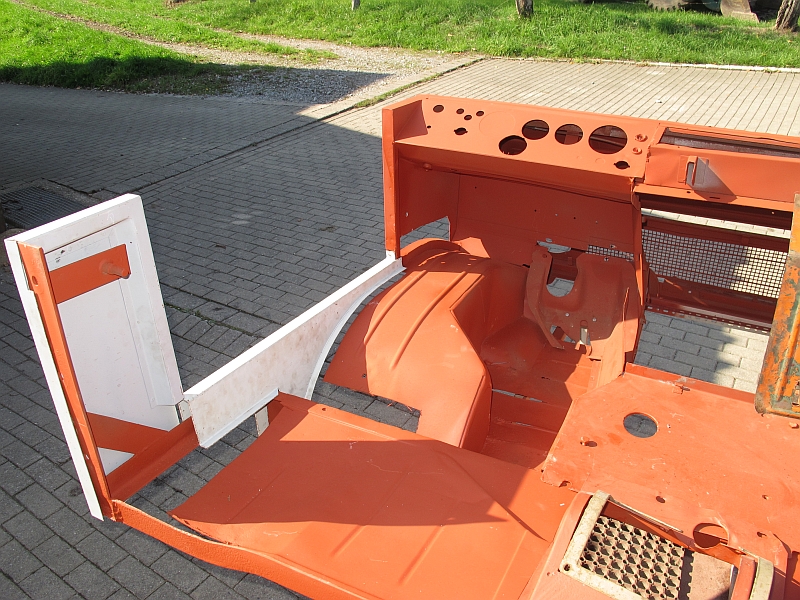

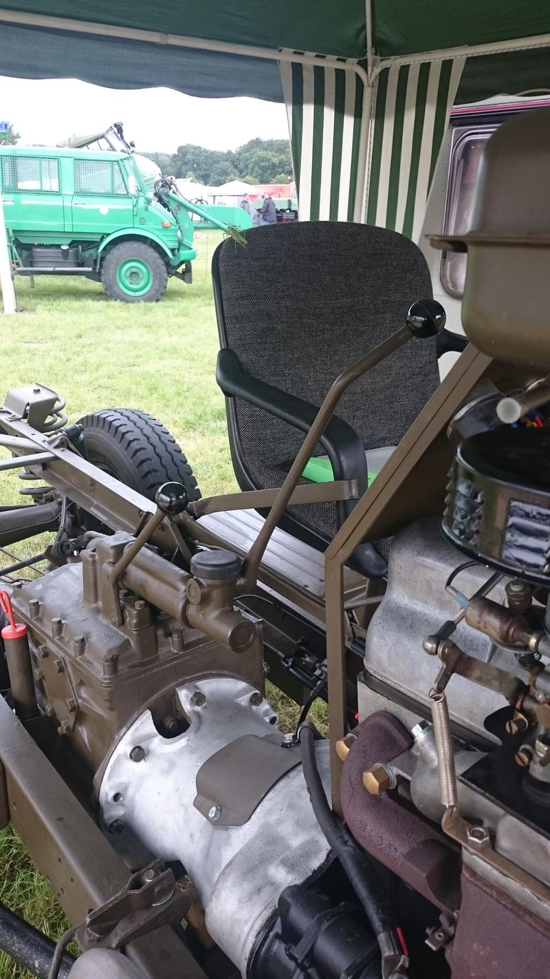

So, es geht weiter!
Karosserie gestrahlt und grundiert.
5735
5736
5737
5738
Fehlende Blechteile übers Jahr zusammengesucht.
