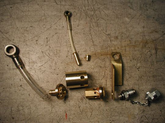

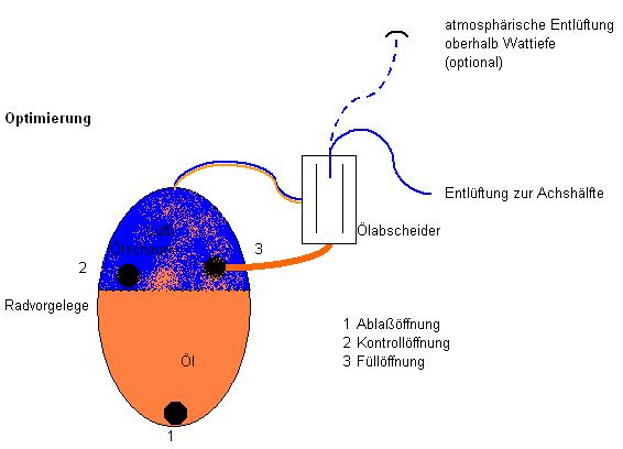

Hallo Norbert,
ich hatte das Problem am 411 mit neuen Achsen vorne links. So einen Ölabscheider kann man sich relativ einfach selber bauen. Meiner - mit atmosphärischer Entlüftung und Druckmessung - hat schon mehr als 40 Tausend Kilometer absolviert.
Zuletzt geändert von OPTI-MOG am 12.06.2018, 20:32, insgesamt 1-mal geändert.
#521216
Hallo Christoph
Danke für die Bilder. Ich kenne die Entlüftung für den 406 und auch das dortige Problem vom Pumpen der Vorgelege. Jedoch habe ich noch nie bei alten Achsen davon gehört?
Bei deinen neuen Achsen ging ja der Anbau noch relativ gut- aber bei den alten Achsen ist zwischen dem Doppelgelenk und den Entlüftungsröhrchen schon verdammt wenig Platz...
Gruss Norbert
