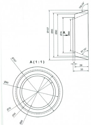

FILTRON AR 314/1
Im Anhang noch eine Zeichnung vom oben ins Gehäuse einzuklebenden Anschlussstück.

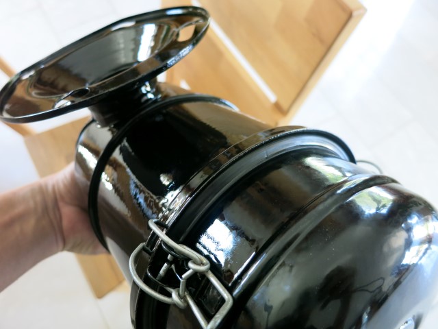

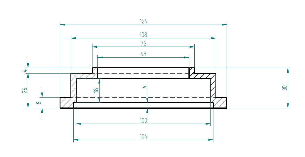

Da gibt es zahlreiche Möglichkeiten. Mein erster Prototyp was aus Holz.
Markus
Innenleben (Small).JPG (63.24 KiB) 4963 mal betrachtet
Adapter Trockenluftfilter Unimog 411 einteilig.jpg (57.2 KiB) 4963 mal betrachtet

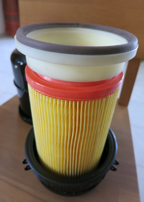

#518756
Bei meiner Lösung wird der Dichtring, der vorher um den Filtereinsatz war, auf den Rand des Gehäuseunterteils gezogen. Damit ist Oberteil und Unterteil abgedichtet und die Klemmung funktioniert trotz fehlenden original Einsatzes.
Markus
