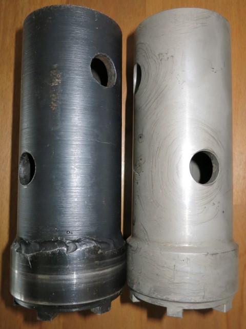

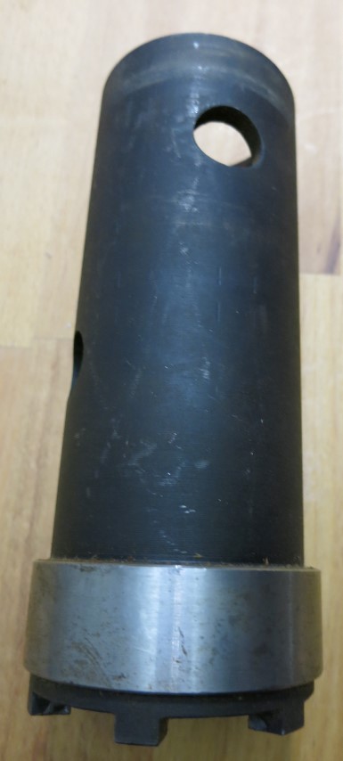

bei dem Werkzeug 401 589 00 07 00 Nochenschlüssel / Zapfenschlüssel / Nutmutternschlüssel oder auch als Steckschlüssel für Nutmutter im Getriebeabtriebsflansch bezeichnet, 5120-12-126-5423 gab es verschiexdene Ausführungen.
Der Schweizer Schlüssel ist aus einem Stück gedreht und wärmebehandelt. Der Zentrieransatz wurde nach der Wärmebehandlung nachgearbeitet. Bei der Bundeswehrschlüssel (Hersteller vermutlich Walter oder Wilbär) wurde eine zweiteilige Schweißkonstruktion mit einem wärmebehandelten Unterteil und einem einfachen Rohr verwendet.
Beide Werkzeuge verfügen über einen breiteren gefrehten Abschnitt, der das Werkzeug im Abtriebsflansch zentrieren soll, damit der Schlüssel nicht verkantet oder aus der Verzahnung rutscht. Beim Kauf eines gebrauchten Werkzeugs sollte auf die Verzahnung und besonders auf die Zentrierfläche geachtet werden. Bei der Bundeswehr wurden diese Zentrierflächen aus welchem Grund auch immer gerne abheschliffen.
Markus
P.S.: Bei dem helleren Schlüssel handelt es sich um eine Nachfertigung, die komplett wärmebehandelt ist.
Schweizer Werkzeug
Schweizer Werkzeug
401 589 00 07 00 s1 (Small).jpg (58.19 KiB) 2968 mal betrachtet
Originale Schweißkonstruktion und Nachfertigung
401 589 00 07 00 s2 (Small).jpg (77.34 KiB) 2968 mal betrachtet
