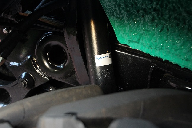

Hallo Ole,
habe im letzten Jahr mein 406.120 komplett restauriert und die verstärkten Sachs Dämpfer verbaut.
Bin seitdem ca. 100 Stunden gefahren und bin total begeistert. Auf der Straße liegt der Mog wie ein "Rennwagen" und auch auf Feldwegen, Acker und Wiese sehr gut.
Kann ich nur empfehlen.
Viele Grüße
Sebastian
