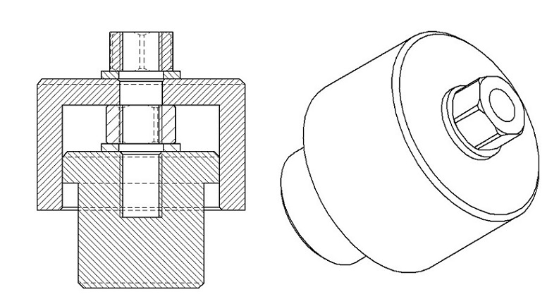

Jetzt muss nur noch die Buchse und der Dichtring eingedrückt werden. Max hatte schon mal sein Werkzeug gezeigt. Davon inspiriert habe ich auch ein Kombiwerkzeug entworfen.
Es ist für eine M16 Gewindestange ausgelegt. Die Größe habe ich gewählt, weil der Kalibierdorn 406 589 02 15 00 auch M16 verwendet. Das der Dorn hier schon von anderen angeboten wurde, werde ich dessen Fertigung nicht verfolgen.
Mein zweiteiliges Werkzeug wird auf eine Gewindestange M16 geschraubt. Die Führung mit dem Sacklock dient zum Einpressen der Buchse in Verbindung mit zwei M12 Gewindestangen und einem Querhaupt. Beides findet auch bei dem Kalibierdorn Verwendung.
Ist die Buchse eingepresst, wird die Kappe auf die Führung geschoben und mit Mutter und Scheibe fixiert. Nun kann der Dichtring mit Blechmantel und Kragen eingepresst werden.

#513430
Hallo Alex,
ja, die Platte hat nur eine 17mm Bohrung für M16, der Auszieher nur M12, weil sonst die Gabel zu groß wird.
Miss mal deine Platte nach und vergleiche sie mit meiner Zeichnung. Danke.
Markus
