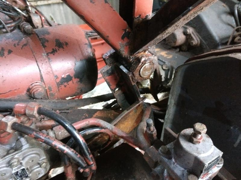

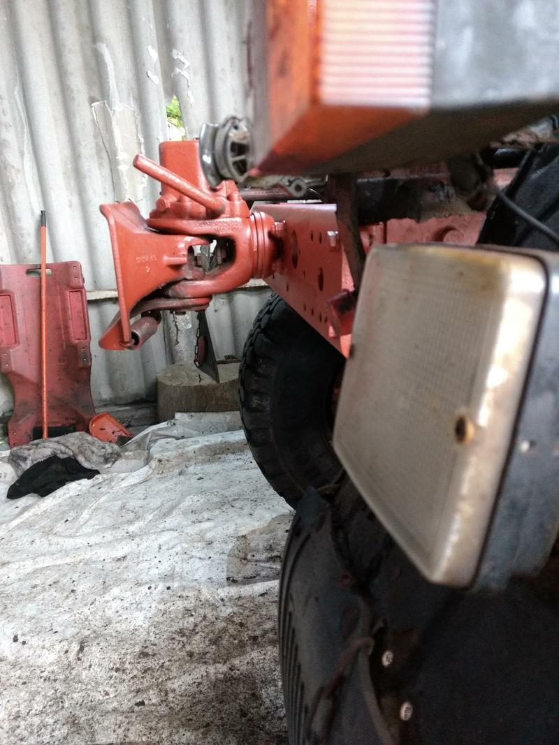

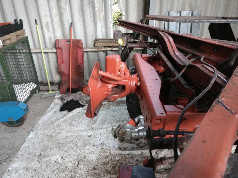

Hallo Martin,
habe heute mal ein paar Bilder von der Seite gemacht:
Die Anhängerkupplung läßt sich übrings um 360° drehen :wink:
Im Augenblick ist er nur etwas nackt hintenrum.
#513282

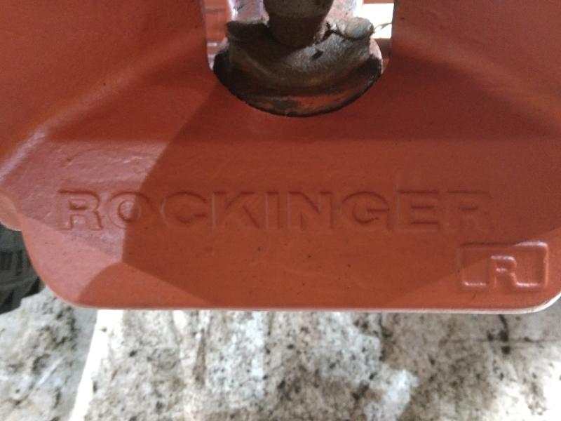

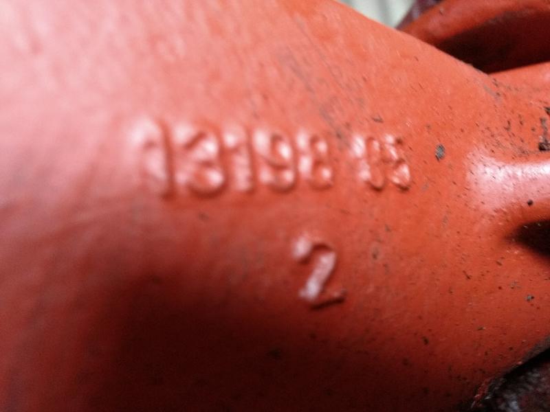

martin71 hat geschrieben:[...]Vielleicht kannst Du ja auch mal die Teilenummer der AHK hier posten, evtl. kann Dir jemand mehr dazu sagen. Soviel ich weiß, konnte man nur die UNIMOG-spezifischen AHKs drehen und die sieht mir nicht unbedingt nach UNIMOG aus, aber dafür bin ich nicht wirklich Experte genug.[...]
es gibt ein paar Nummern an der Anhängerkupplung:
Es sieht so aus, als ob Oben mal was angenietet war, die Nieten sind noch da. Ist auf dem ersten Bild zusehen.
#513284
Hallo Martin, Christoph, hallo Helmut,
danke für Eure Anteilnahme an meiner Anhängerkupplung :wink:
Was haltet Ihr von folgender Idee: Da sich die Anhängerkupplung ja drehen lässt, könnte man den Oberlenker ja auch in die um 90°gedrehte Anhängerkupplung einhängen?

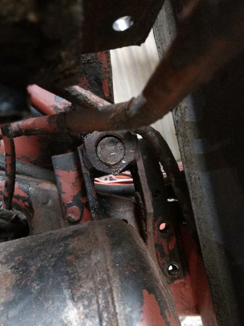

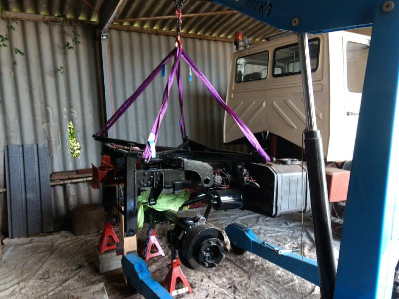

wollte mal kurz das Ergebnis vom letzten Samstag vorstellen: Nach dem schon erwähnten Tanken und damit auch der letzten Fahrt in diesem Jahr sollte dann die Kipperspinne runter. Da sah leider ein Bolzen der Aufhängung nicht so, denn während der Bolzen auf der linken Seite sich einfach ausbauen ließ, bewegte sich die rechte Seite überhaupt nicht.
Als alles nicht geholfen hat, habe ich dann den Halter ebenfalls abgebaut. Raus ging er dann gerade so, aber ob ich den so wieder rein bekomme :?: :?: :?:
Aber vielleicht bekomme ich den Bolzen dann irgendwie noch raus. Für das zusammenbauen wäre es deutlich besser.
Jedenfalls hat sich der Kran wieder bewährt. Einziger Nachteil ist, dass er die gleiche Spurweite wie der Unimog hat, so dass man hinten nicht unterfahren kann.

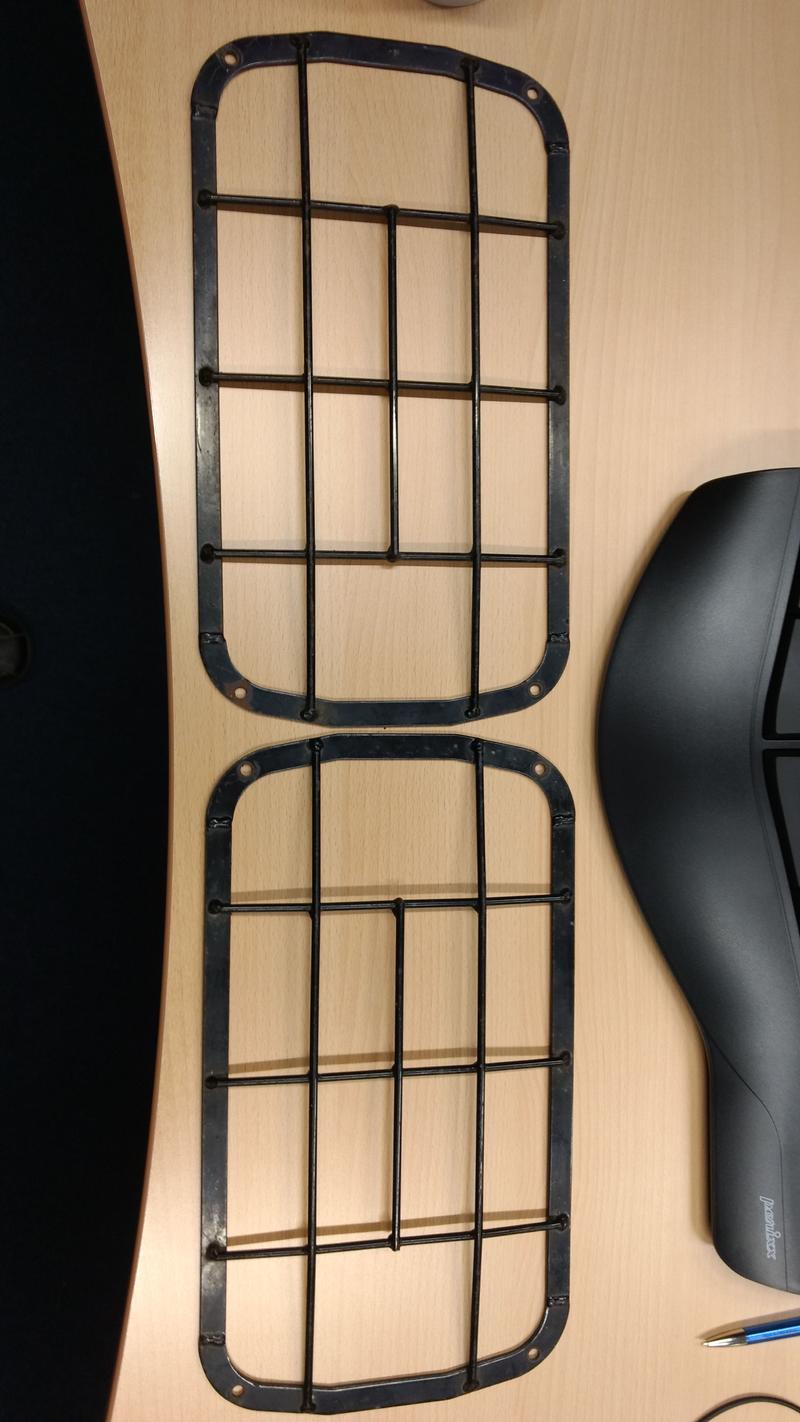

manchmal muss man Glück haben. Letzte Woche habe ich zwei Scheinwerfer-Schutzgitter im Netz gefunden. Für 50 Euro haben Sie zu mir gewechselt. :wink:
Hier noch im Büro...

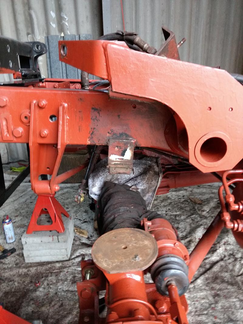

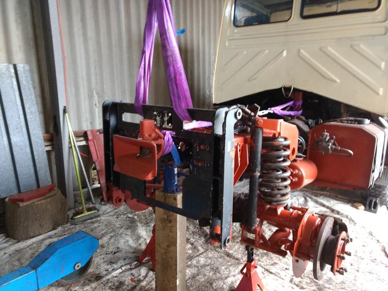

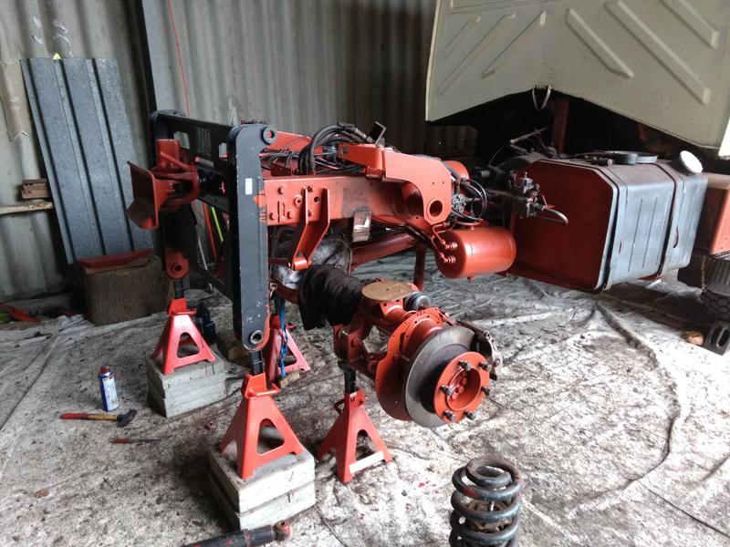

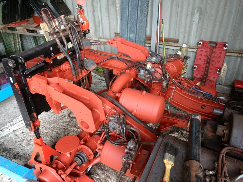

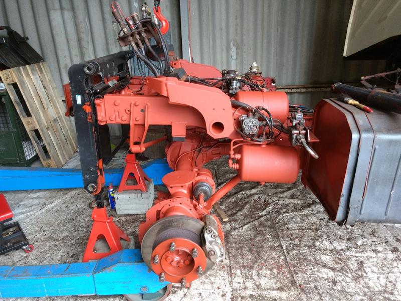

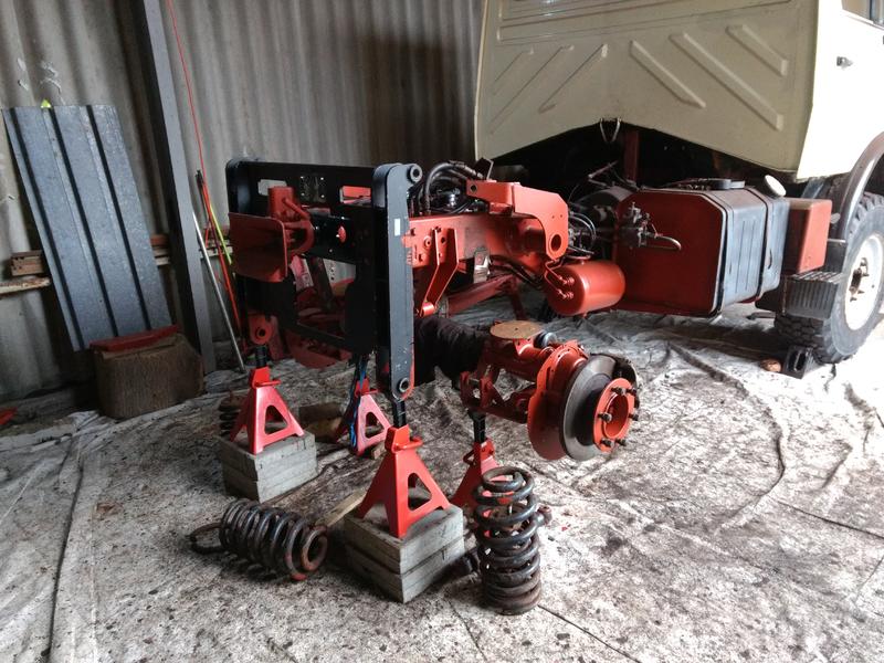

mal wieder ein kleiner Zwischenstand:
Mit derm Korrosionsschutzfett entfernen, dann entrosten und zum ersten mal grundieren bin ich jetzt soweit, dass ich an einen der letzten Bereiche ran musste: Die hinteren Feder, Stoßdämpfer und der Bereich dahinter.
Dazu habe zuerst den Heckkraftheber jetzt endgültig montiert. Hintergrund ist, dass ich das Gewicht vom Rahmen von der Achse nehmen wollte, damit ich die oben genannten Bauteile ausbauen kann.
Jetzt ruht das meißte Gewicht hinten auf der Platte vom Heckkraftheber.
Der Ausbau der Teile hat auf der rechten Seite ganz gut geklappt. Bei irgendwem hier in der UC hatte ich mal gelesen, wie man die Feder ausbauen muss. Danke nochmals dafür!
Links hat sich bisher der Stoßdämpfer an der unteren Schraube noch nicht ausbauen lassen. Die Mutter ist los, nur lässt sich die Schraube nicht rausdrücken. Wenn ich diese mit dem Schraubenschlüssel drehe, dann dreht sich das Gummilager des Stoßdämpfers mit. Das scheint also fest auf der Schraube zu sitzen.

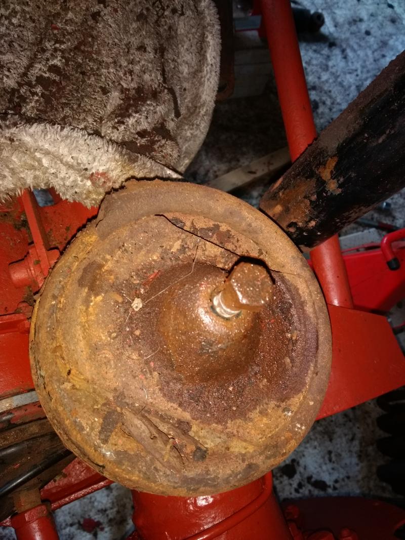

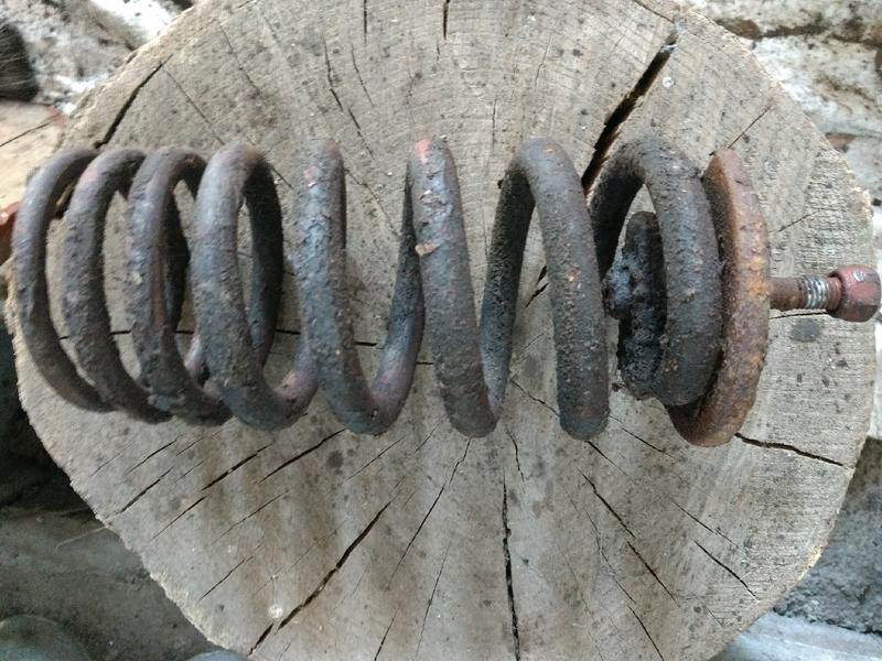

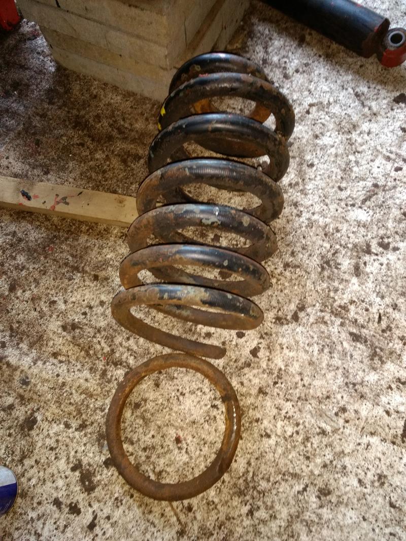

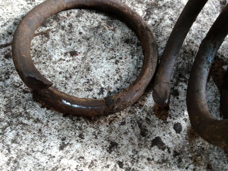

Beim Ausbau der linken Feder kam dann leider folgendes zum Vorschein:
Garnicht gut :cry: Übrings sind die Bruchstellen auf beiden seiten schon komplett verrostet, der Bruch dürfte somit schon länger her sein.
Habe gestern auf die Schnelle die Nummern nicht auf den Feder gefunden, sind aber wohl verstärkete mit ca. 30 mm Durchmesser + Innenfeder verbaut. Da werde ich beim nächsten mal noch mal gründlicher suchen müssen.
Da werde ich wohl neue brauchen :!: Kann man nur eine Feder tauschen oder besser gleich zwei neue? Ich tendiere eigentlich zu zwei neuen Federn.
So siehts dann jetzt aus:
#518002
Hallo Ingo,
dass sich die untere Schraube vom Stoßdämpfer durch Korrosion mit dem Gummipuffer "verheiratet" habe ich auch schon erlebt. Versuch mal mit einem schmalen Dorn o.ä. an verschiedenen Stellen einen Spalt zwischen Schraube und Puffer zu treiben und flute mal mit Rostlöser. Falls sich der Gummipuffer nach ausreichender Einwirkzeit immer noch mitdreht, hilft nur noch die Schraube auszutreiben.... Mutter weit genug draufdrehen und Hammer Marsch, in der Hoffnung, dass sich was bewegt.
Viel Erfolg
Peter

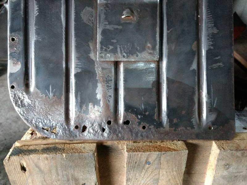

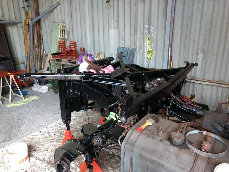

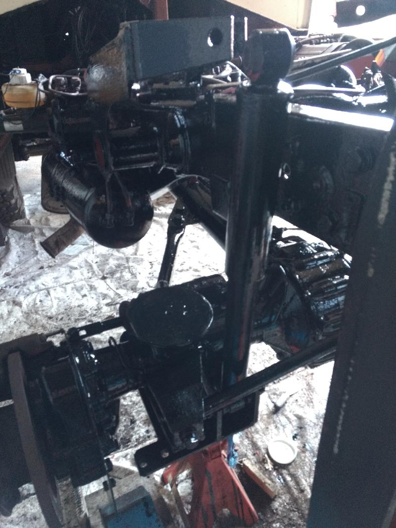

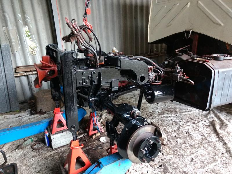

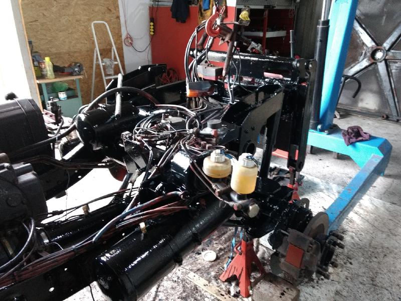

Farbe für den Unimog:
Zuerst der Rostschutz:
Und dann die schwarze Farbe:
Kotflügel sind auch geschliffen und sollen nächste Woche geschweißt werden:

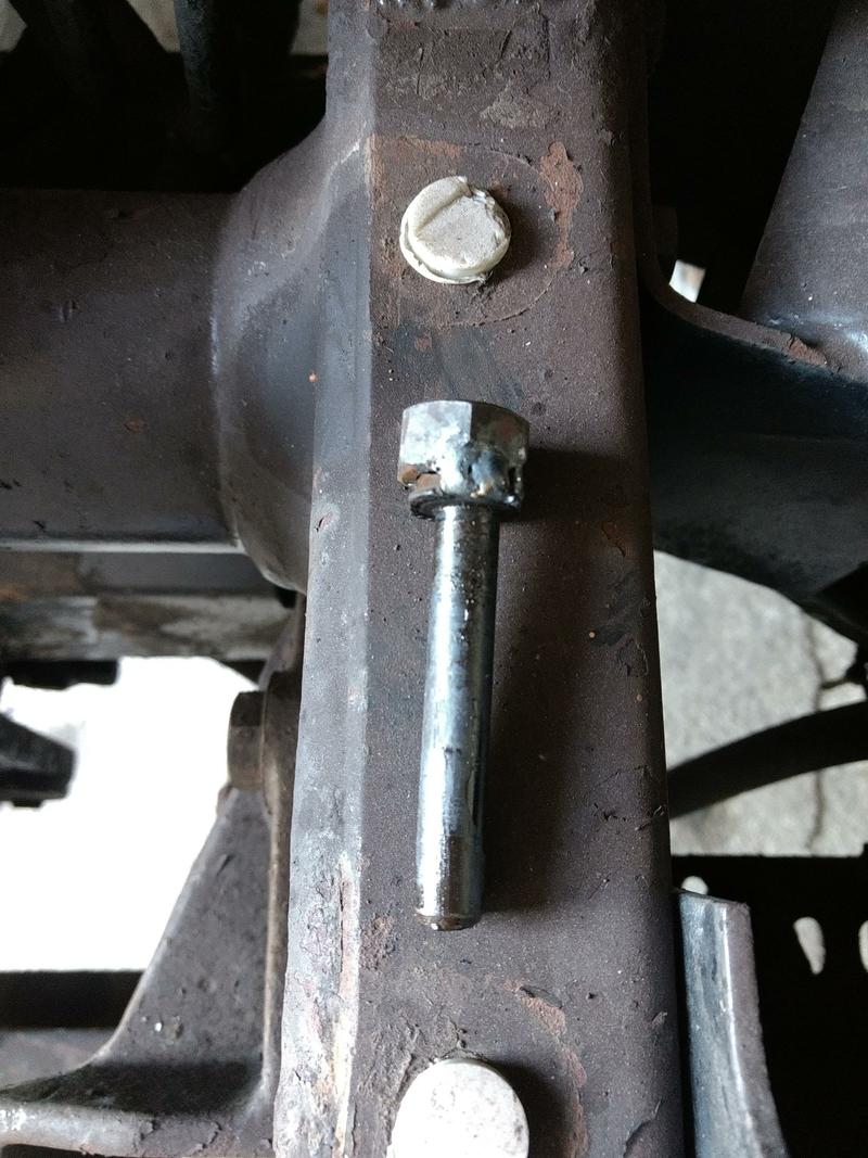

Helmut-Schmitz hat geschrieben:Hallo Ingo
lege eine 16er oder 20er Mutter drauf und verschweiße den Schraubenkopf mit der Mutter sehr großzügig, dass die Schraube richtig heiß wird. Dann abkühlen lassen, dadurch wird die Schraube locker, mit der großen Mutter rausdrehen.
Hallo Helmut, hallo Peter (und natürlich alle anderen!),
heute war der Schweißer da und hat wie von Helmut vorgeschlagen eine Mutter aufgeschweißt. Dann ließ sich das Teil auch super drehen! Soweit so gut, aber raus gekommen ist er trotzdem nicht. Weil das Ding ist ein Stift :!: :!: :!:
Mit einem Durchschläger konnte ich den Stift einfach raustreiben.
Die Hülse geht trotzdem nicht ab :cry:
Will sie jetzt vorne anbohren, sodass ich den Abzieher ansetzen kann.

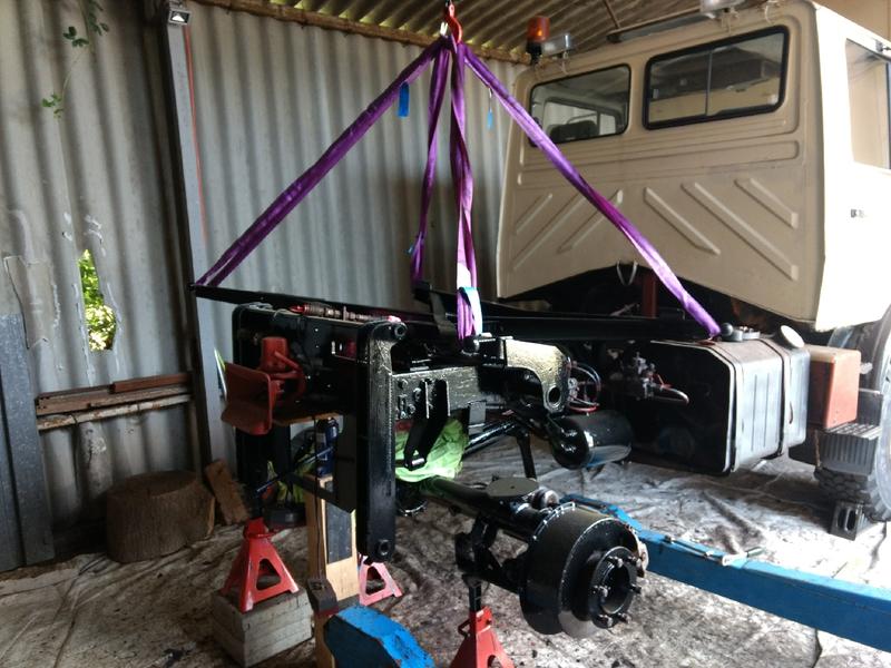

seit einiger Zeit bin ich wieder beim Zusammenbau. Nach der Grundierung und Lackierung der Kipperspinne konnte diese heute wieder montiert werden:
Wieder erwarten ließ sich die Kipperspinne relativ einfach wieder montieren, weil ich ja auf der rechten Seite den Halter mit abbauen musste. Der Bolzen dazwischen ist einfach fest und ließ sich weder mit dem Hammer oder dem Abzieher ausbauen. Ging aber auch so.

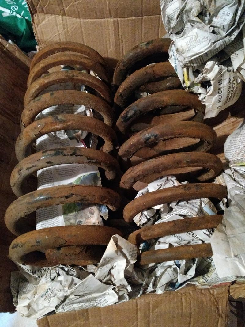

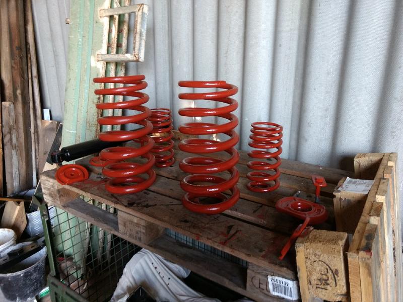

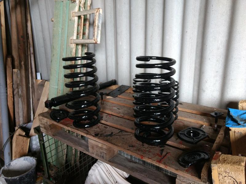

Durch die defekte Feder musste ja Ersatz beschafft werden. Nachdem die ersten Federn nicht gepasst haben und ich dieses ein Glück noch beim Verkäufer festgestellt habe, bin ich eher durch Zufall auf einen anderen Verkäufer gestoßen. Jedenfalls kamen dann per Post zwei Federn und ein "Unimog 1000" Schild.
Meine "gefettete" Innenfeder vor der Reinigung:
Und das übliche Vorgehen:
#519906

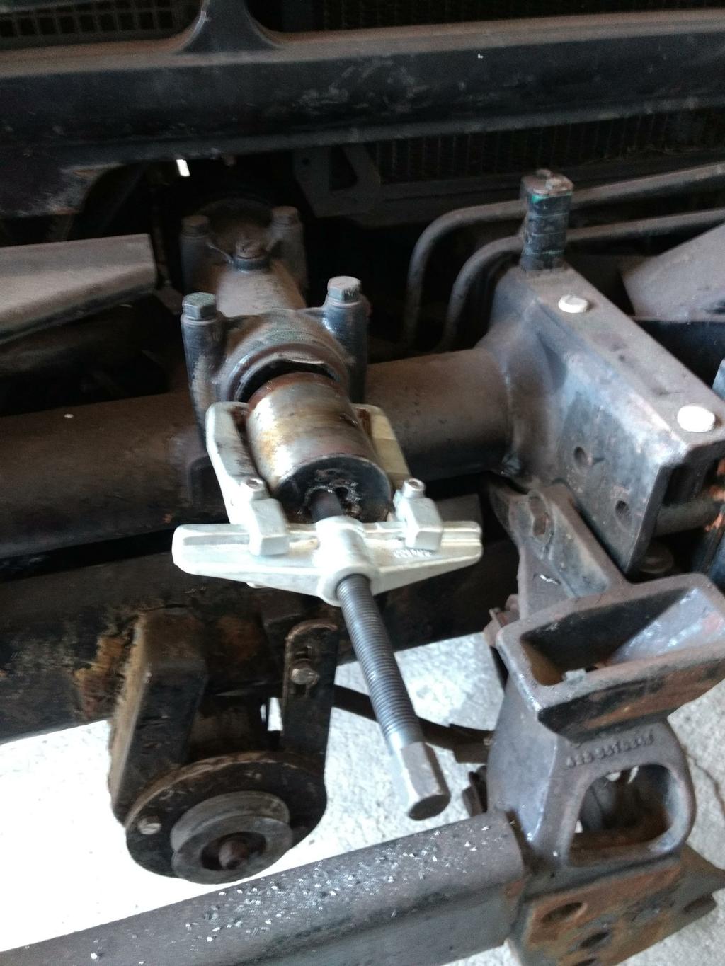

Endlich ab :!:

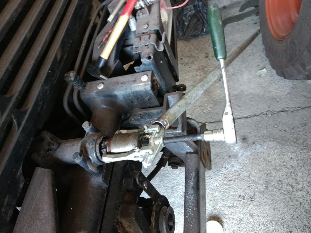

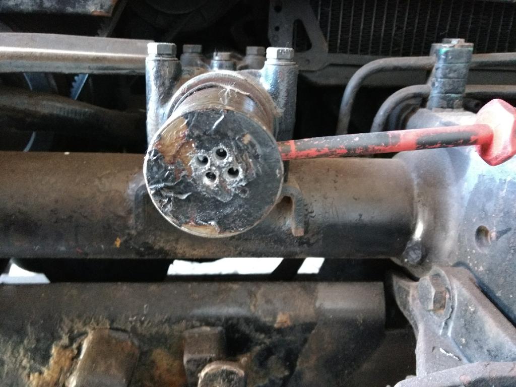

die Geschichte mit dem Keilriemenantrieb für die zsätzliche Hydraulikpumpe zieht sich sich ja schon durch fast die gesamte Geschichte hier.
Gestern dann der letzte Akt: Nachdem noch eine Hülse fest auf dem Zapfwellenstummel saß und diese sich nicht abziehen ließ, habe ich dann die Hülse von vorne angebohrt. Dann ein M6 Gewinde reingeschnitten und versucht mit einer eingedrehten M6 Schraube die Hülse herauszudrücken. Ging leider nicht!
Dann habe ich ganz viele Löcher eingebracht, so dass das Mittelteil entfernen konnte und dass ganze mit dem Abzieher herausgezogen. Als Wiederlager als im Zapfwellenstummel diente eine Schraube. Mit "etwas" Gewalt ließ sich dann endlich die Hülse entfernen :party
Das Ergebnis:
So wieder was geschafft :wink:
