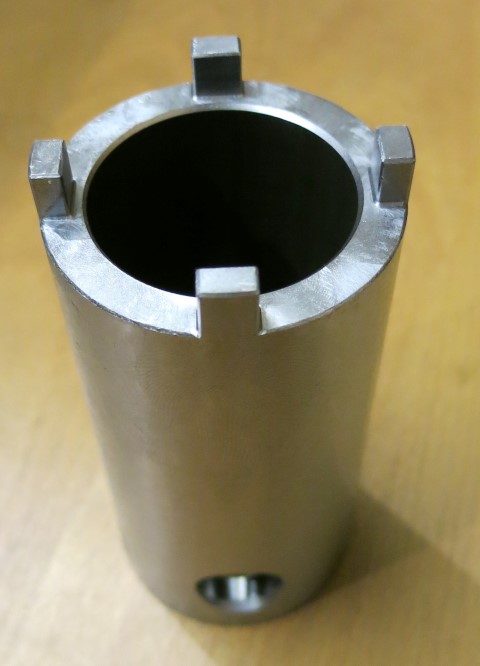

Guten Morgen Freunde guten Werkzeugs.
Der Zapfenschlüssel / Nutmutternschlüssel passt auch auf die Nutmutter am Sonderabtrieb / Seitenabtrieb / Zapfwellenabtrieb beim 411 und 404 :!:

Hallo Norbert,
ich bin dir noch eine Antwort schuldig:
norbi99 hat geschrieben: Ist dieses Werkzeug nicht gleich wie das bereits angefertigte 401 589 02 07 00? Oder meinst du 401 589 07 07 00?
Das 401 589 07 07 00 ist für die Vorstufenwelle bei Motorzapfwelle, also Doppelkupplung. Hier ist dann statt der Mutter SW50 mit Außengewinde (siehe Sonderwerkzeug Nr.6) eine Nutmutter M42x1,5 verbaut.
Nutmutter Vorstufenwelle Motorzapfwelle (Doppelkupplung) 401 589 07 07 00
Damit sind diese Vorstufenwellen Sonderwerkzeuge auch abgehandelt. :lol:
