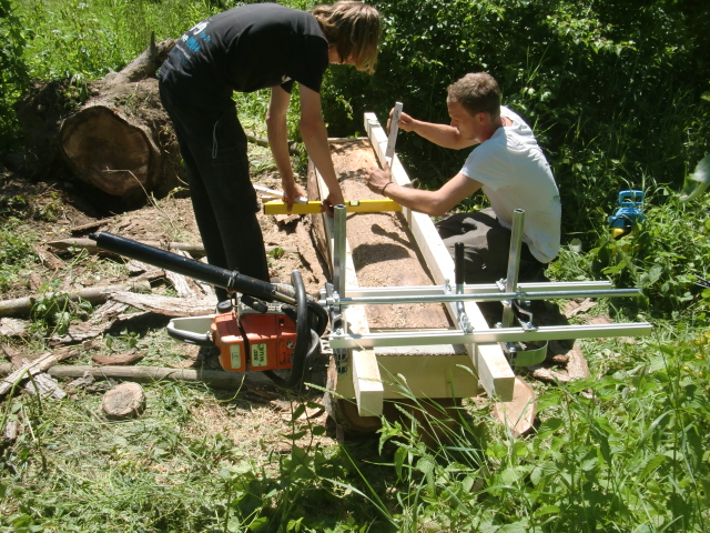

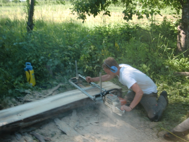

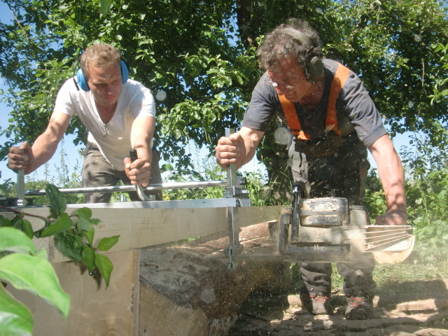

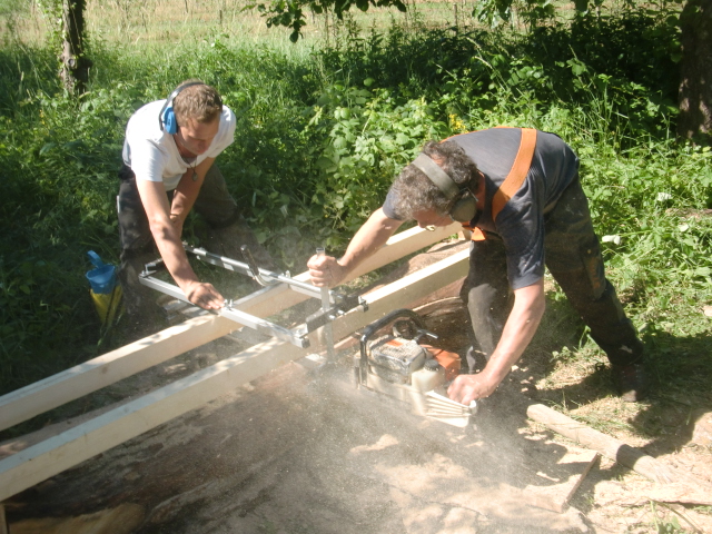

Hallo zusammen,Kollegen von mir haben sich ein Alaskan Saw-Mill gekauft.Gestern war Bohlen sägen angesagt,es galt einen 45cm Nußbaum in 50er Bohlen zu sägen.Leider gab es mit der Resonanzrohrsäge Schwierigkeiten mit dem Kettenöl so das die Seriensäge zum Einsatz kam.Das Holz ist sehr hart die Kette wurde warm und darum haben wir mit Wasser gekühlt. Das Ergebniß ist gut geworden und ich bin gespannt wie sich ein Weichhozstammsägen läßt.Ist von euch jemand dabei der auch mit der Kettensäge Bretter sägt?
