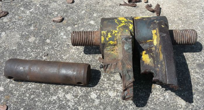

Ergebnis qualifizierter Arbeit mit dem Unimog

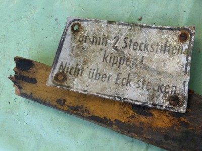

Nicht von der Hand zu weisender Hinweis

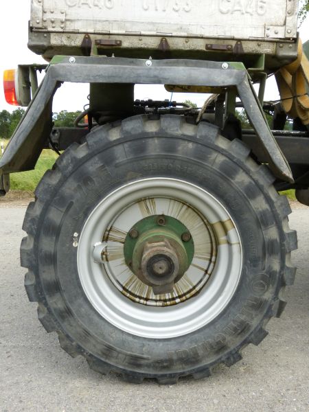

Jetzt nachdem alles zusammen ist und endliche Funktionsproben überstanden ist plötzlich die Doppelgelenkwelle undicht, es drückt fett in Unmengen heraus. Und als wäre es nicht genug jetzt auch noch auf der Beifahrerseite (wobei man da eventuell drüber wegsehen könnte) kommt es noch dicker jetzt ist auch noch der oring vom oberen Achsschenkelgelenk gerissen!
Und zu guter Letzt läuft auch noch öl auf der Fahrerseite am wedi vorbei!
Ich warte nur noch auf einen Diffschaden mit zerrissenem Achskörper.
#506523
KLAUSi wird bald wieder fit sein. Ein neuer Verschleißring und ein Wellendichtring liegen schon bereit. Bei der "neuen Achse" geht das ambulant und ist schnell gemacht.
Da hat der arme Hannes mehr zu tun.
#506526
...ich möchte nur anmerken, dass das alleine die Ausfälle der Vorderachse waren, vom Rest möchte ich erst gar nicht sprechen :lol: :party
Danke Christoph für dein Mitgefühl :spitze
Aber wo bekommst du denn neue Verschleißringe und Wellendichtringe her? Und vorallendingen welche Wedis nimmst du? Bzw welches System? Mit Drall oder ohne? Oder Kassettendichtring?
