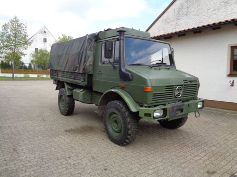

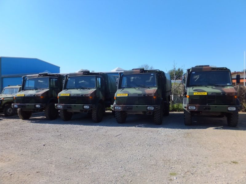

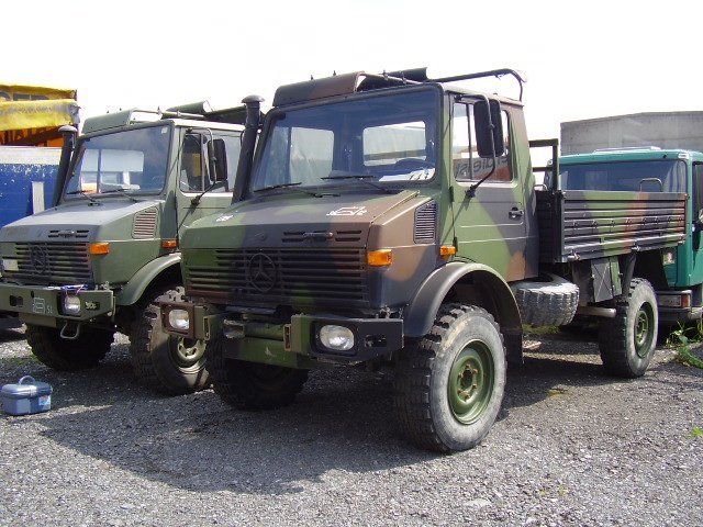

Der Händler meint, er habe die Unimogs direkt bei der Bundeswehr gekauft. Was nach meiner Meinung jeder Händler tut. Jetzt weiss ich nicht ob an den Autos die oben genannten Dinge dran sind, (Tarnlichkreis aus Tarnlichtscheinwerfern vorne, Tarnrücklicht hinten und Tarnkreuz an der Hinterachse, Gewehrhalterungen).
Vielleicht werden manche Sachen gleich von der Bundeswehr entfernt und nur die Tarnfabe und Tarnlicht dran gelassen. Was ich im Beschreibung und Bild sehen kann ist, dass auf jeden Fall die Tarnfarbe immernoch dran ist.
Sind die oben genannten Tarnlichter schwer zu entfernen? Denn ein Händler wollte pro auto 2000 Euro extra kosten haben für die entmilitarisierung, das macht dann 6000 Euro extra für 3 Unimogs.
Ich würde selber nach Deutschland hinfliegen und das alles selber machen und es würde mich keine 2000 Euro kosten für 3 Unimogs zusammen.

die BW verkauft ihre Fahrzeuge so wie sie gebaut wurden, das entmilitarisieren muss der Käufer erledigen, sonst kann man die Fahrzeuge bei uns nicht zivil zulassen. Genau deshalb sind die Beschränkungen für den Export, auch dazu müssen diese Fsahrzeuge entmilitarisiert werden.
wenn da die Lackierung mit enthalten ist, ist der Preis nicht zu teuer, camoflage (flecktarn) ist für den Export definitif nicht erlaubt. Die Lampen abzwicken und Kabel isolieren sowie die paar Schrauben von den Gewehrhalterungen und Lampen dürfte an den Fahrzeugen an einem Tag zu erledigen sein.
