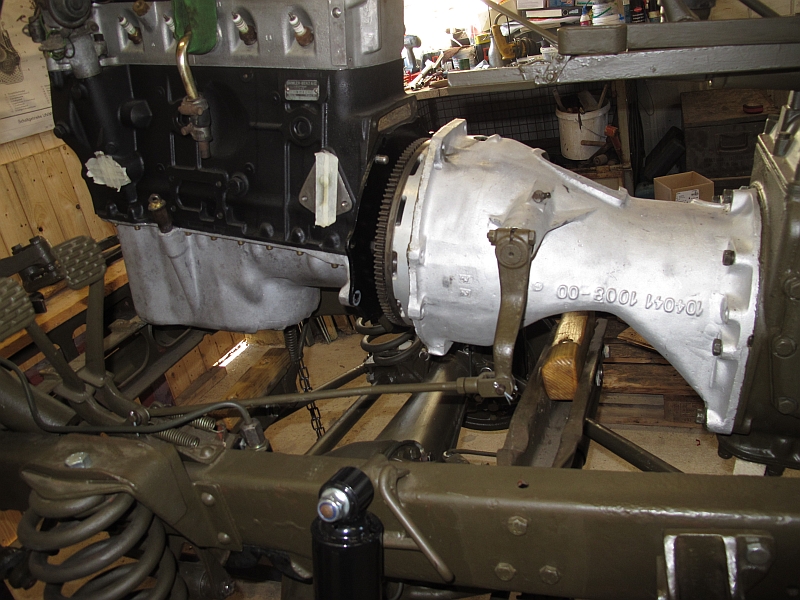

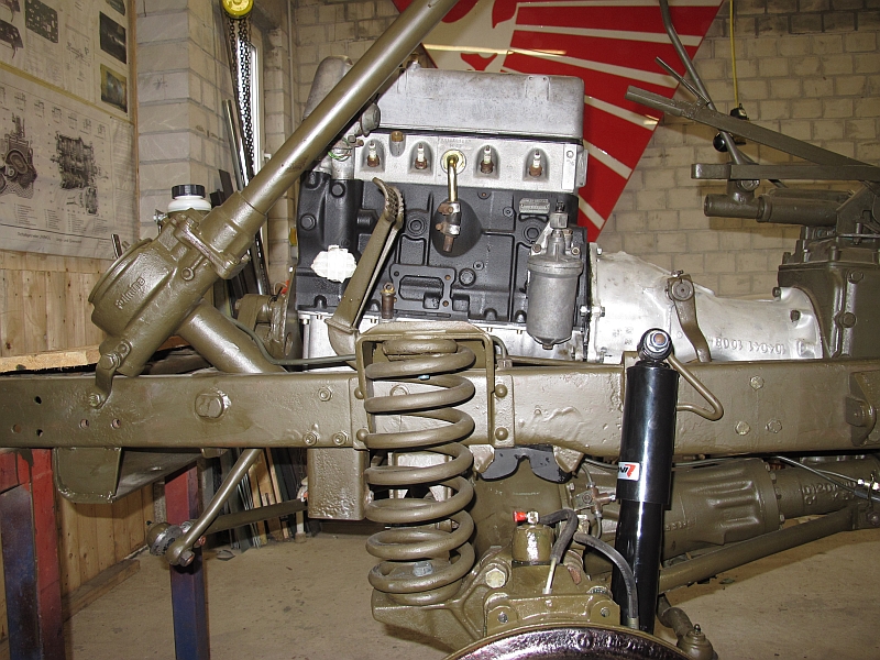

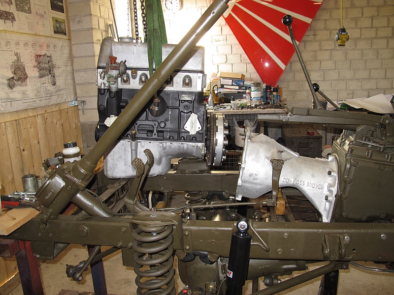

Nun zur Hochzeit von Motor und Getriebe:
Mit Kettenzug und Hubgeschirr wird der Motor platziert
4061
4062
4060
Getriebewelle in Kupplungsscheibe eingeführt, dank Zentrierdorn gleitet die Welle fast mühelos in die Verzahnung.
4059
4058
4046
Motor und Getriebe vereint!
4044
4057
Mit provisorisch eingesetztem Anlasser wird eine erste Drehprobe absolviert, natürlich schon mit Motoröl gefüllt:
4067
Alle dreht sich und nirgendwo ein Kratzen.
Plumps, ein Stein fällt vom Herzen. keine groben Fehler gemacht.

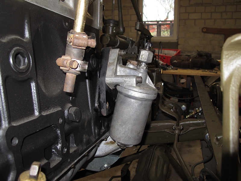

Oder der Ölfilter: mit Anpassungsarbeiten und Suche nach lieferbaren, passenden Dichtungen verging eine Woche nebenbei. Es fehlt aber immer noch etwas.

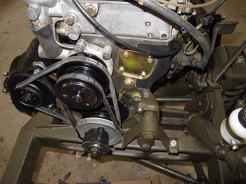

Gleichstromlichtmaschine 12Volt 30A aufgearbeitet, Lager erneuert, Kohlen getauscht und neu aufmagnetisiert. Anlasser Bosch EED 12Volt 0,8PS ebenso zerlegt, neue Lager, Kohlen sind noch sehr gut also erhaltenswert.
4041
:technik
4042

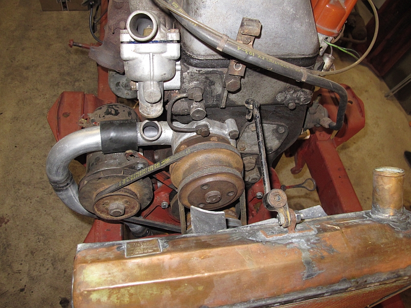

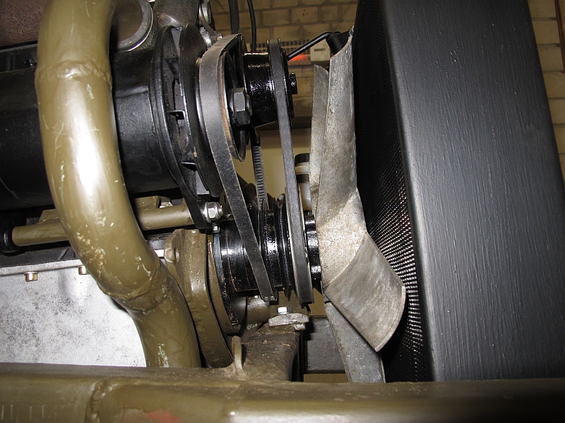

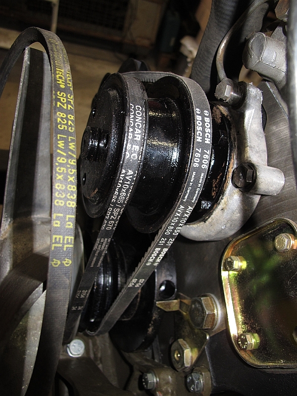

Riementrieb vorne für Lüfterflügel und Generator angebaut.
Auch hier sind speziell für den 411114 angefertigte Teile zum Glück noch vorhanden.
Meine Vermutung das Bauteile vom 404 S passen , hatten sich leider nicht bestätigt.
Aber man konnte kombinieren und so läuft auch diese Baustelle wieder.

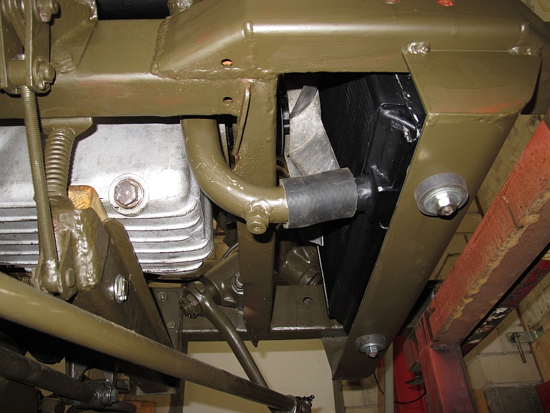

Jetzt noch ganz schnell den aufbereiteten Kühler (neues Netz), auch eine Spezial Anfertigung für den 411114, einbauen.
Alter Kühler nach der Demontage aus dem Rahmen vor etwa 4 Jahren
4091
Anpasssung an neue Situation, Kühlwasserleitung aus Abgasrohr 421 :idee geschweisst, Fahrgestell-Rahmen an den Engstellen beigearbeitet, es geht um Millimeter! Kühler-Halterung oben und unten konstruiert.
4092
Ergebniss der Bemühungen im derzeitigen Stadium:
4093
:technik
4095
:technik
4094
:arrow: 2. Testlauf mit Anlasser. Es dreht sich immer noch alles frei :D

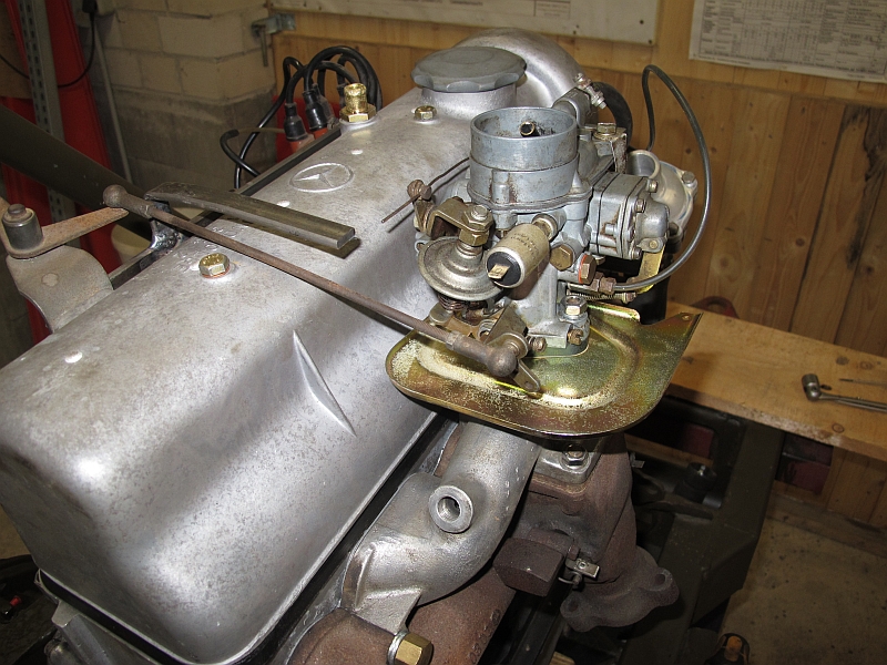

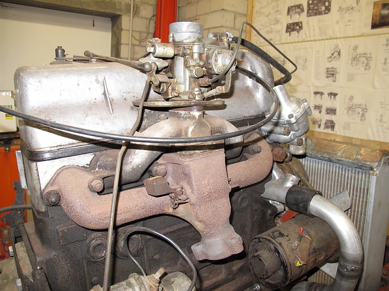

Noch eine kleine Geschichte zum Vergaser.
Verbaut ist ein Solex 32 PICB.
Ich hatte das Glück , über meine Arbeitsstelle beim Helios Konzern, den ehemaligen Leiter des Pierburg Solex Testlabor in Neuss kennenzulernen.
Er hat mir angeboten diesen Vergaser zu überholen, was ich gerne angenommen habe.
Der Verschleiss hielt sich in Grenzen, so mussten nur die Dichtungen ersetzt werden.
Dieser ehemalige Brot und Butter Vergaser war früher auf fast jedem Benzinmotor verbaut, natürlich mitt entsprechender Bedüsung.
Ein Problem stellen mur die Fahrzeugspezifischen Anbauteile wie Betätigungsgestänge und Schutzbleche etc.
Da muss ich ein wenig improvisieren um das Hinzubekommen. eventuell werde ich die Betätigung auf Seilzug umrüsten oder eine Kombination aus beiden.
Eine kleine Impression :
4098
:technik
4100
:technik
4101
4102
:technik
4099
4106
4104
Jochen
#497771
Hallo Jochen,
war wieder einmal schön bei Euch. Habe auf der Rückfahrt über das Gasgestänge nachgedacht. Ich würde den horizontalen Hebel lassen und von dort parallel zum Zylinderkopf mit einer weiteren kurzen Koppelstange zu einem weiteren vertikalen Hebel mit horizontaler Drehachse gehen. Dann müsstest du auch im Bereich des Handgas-Hebels sein und könntest diesen wie beim OM 636 machen. Der Hebel müsste wie ein auf dem Kopf stehendes "T" aussehen. Am senkrechten Teil die Koppelstange, am waagerechten Teil vorne das Gaspedal und hinten das Handgas fest. Die Länge des waagerechten Teils entpricht ungefähr der Drossselklappe des OM636, wo vorne das Gaspedal und an der hinteren Seite das Handgas befestigt ist. So kommst du mit Koppelstangen ohne Seilzug aus. Bei Fragen, einfach melden.

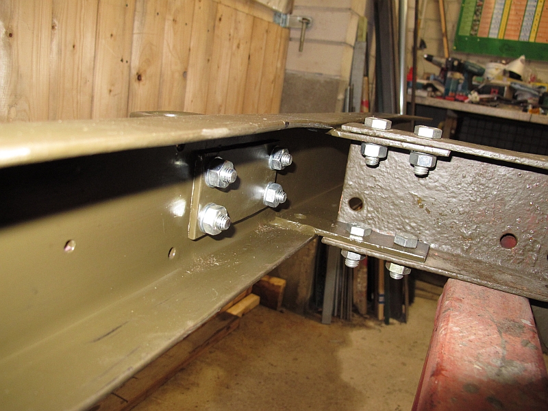

Schon wieder 7 Wochen weiter!
(in der Zwischenzeit wurden die Räder angebaut, damit man schnell eine Probefahrt machen kann :lol: )
Nein im Ernst, kleine Nebenbaustellen haben das Werk weiter voranschreiten lassen.
Die Zugmaschine brauch auch Zughaken, also eine Rockinger für hinten aufgearbeitet. und vorn die originale Stoßstange mit dem angeschraubten Zugmaul restauriert.

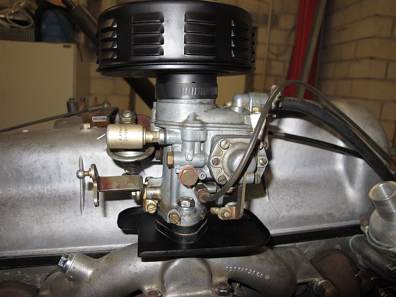

Für das Vergasergestänge haben Wir nun auch eine Lösung gefunden. Ob es so bleiben kann endscheidet der Praxistest.
Dafür werde ich wohl die Karosserie aufsetzen müssen. Auch der Weg für die Luftansaugung - Vergaser zum Luftfilter- ist sehr speziell. Es geht wie immer um Millimeter!
Für Testzwecke: Vergaser mit Sportluftfilter
4401
Man kann schon erkennen: ungefähr hier muss das Handgas angesteuert werden
4402
Steuergestänge zum unteren Umlenkhebel, hier kann man wieder originalteile vom OM636 nutzen
4403
Umlenkhebel wird in eine Bohrung des Motorlager M121 eingeschraubt
4404
Das muß ich noch schöner machen, aber die Funktion ist gegeben
