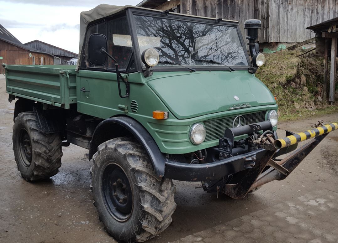

Ich lese hier bestimmt seit zwei Jahren oder noch länger mit (an dieser Stelle ein Rießen Kompliment an die User, tolles Forum;-) und endlich... endlich - letzte Woche habe ich mir mein eigenes 406 Cabrio gekauft (Bilder folgen in Kürze)
Hier ein Paar Eckdaten:
Unimog 406er Cabrio Scheibenbremser
Erstzulassung 1974 / Baujahr Ende 1973
G - Getriebe
Ausstattung volles Haus Agrar!
Front/Heck - Zapfwelle
Frontkraftheber
Heckkraftheber
Verlagerungsgetriebe
Automatik Kupplung Anhänger
Jede Menge Hydraulikanschlüsse rundherum...
Kipper
Reifen ca. noch 80%
Zustand: na ja... es gibt viel zu Tun - packen wir es an (aber nicht hoffnungslos ;-) :flex
Das Gute Stück soll eine H Zulassung erhalten.
So nach der Ersten Runde werden folgende Teile auf jeden Fall benötigt (vielleicht hat jemand das eine oder andere Teil in der Garage rumliegen):
Neues Verdeck
Neue Kotflügel rundum
Neue Tür Dichtungen
Neuen Fenster Dichtungen
was noch muss ich noch genau gucken.
Freue mich auf Eure Kommentare
LG Ole

Dritter Versuch das Bild über die zuvor erstellte Galerie reinzustellen - vielleicht klappt es jetzt?

Glückwunsch zu Deinem 406 Cabrio und herzlich willkommen hier in der UC auch von meiner Seite! Schön, dass es jetzt auch mit dem Foto geklappt hat, und wir das Prachtstück bewundern können. Der sieht aber sehr gut aus, ich verstehe nicht unbedingt, warum die neue Kotflügel rundum haben willst.
Bei den Dichtungsgummis der Fenster musst Du beim auseinanderbauen aufpassen, damit du keinen kaputt machst. Mein Stand ist, dass Du nicht mehr alle neu bekommst.

Auch von mir, Glückwunsch zu deinem 406. Auf dem Bild :cam sieht der doch noch Top aus.
Die Teile die du uns aufgelistet hast gibt es alle noch, wenn auch nur noch als Nachbau.

Der sieht auf den Bildern besser aus als es in Wirklichkeit ist.
Die Kotflügel (alle) sind komplett durch! Das Verdeck ist auch total im Eimer...
Mache nächste Woche neue Bilder.

Schickes Ding! Haben den als Baujahr 75 auch noch im Betrieb, aber keinen Frontkraftheber. Allerdings noch mit der originalen Kipperpritsche, deine müsste schon ein Nachbau sein.
Die Verdeckplane bekommt man z.B. bei Jung et Fils im Elsas.
Vom Bild her sehen deinen Vorderen sehr schmal aus. Vielleicht hast du vorne die falschen dran, es gibt schmale und breite.
Mit durchgefaulten Kotflügeln kann man sehr lange weiterfahren - bei uns sind drei von vieren auch durch. die Hinteren musste ich am oberen Blech mit dem Rahmen aus Winkeleisen neu "Zusammenheften". Eigentlich ist da kein Blech mehr wo das Blech im Rahmen verpunktet war. Uns gingen die Vibrationsgeräusche auf den Keks, der Tüv hat da in den letzten Jahren die druntergeschaut. Fest ist das ganze wieder.
