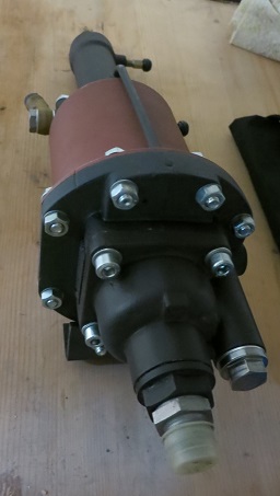

sieht der von der Form so aus? Der Braunrote Teil ist der pneumatische Teil des Überdruck BKV.
Dann ist es ein Wabco 470 004 000 2 oder 470 004 xxx x. So findest du die PDF bei WabcoInform.
Ansonsten frag mich.
Markus
