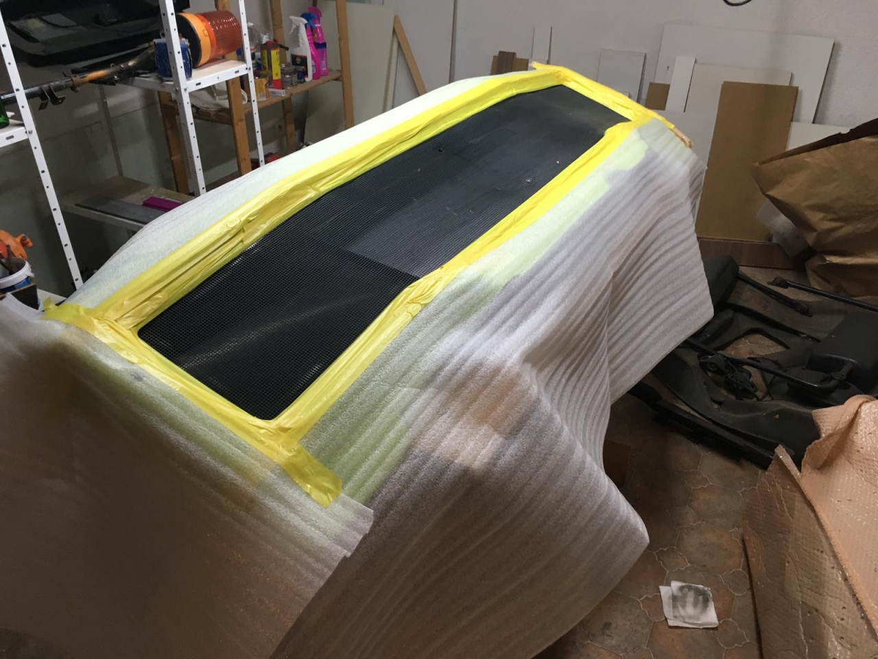

Dann konnte ich wenigstens in Ruhe mit der weiteren Vorbereitung des Kühlergrills beginnen. Das Kühlergrill-Gitter war noch in sehr gutem Zustand, lediglich der Lack etwas ausgebleicht. Da noch alles demontiert ist, kein Aufwand dieses zu lackieren. Also habe ich den Lack angeschliffen, mit Silikonentferner gesäubert, feinsäuberlich abgeklebt, nochmal gesäubert und anschließend mit BRANTHO KORRUX 3in1 (Sprühdose) lackiert. Die Dose ist zwar verhältnismäßig teuer, aber ideal, wenn man nur kurz zwischendurch etwas lackieren will. Das Reinigen der Spritzpistole wäre für 2 Minuten lackieren einfach zu großer Aufwand.
Hier der vorbereitete Kühlergrill.
4155
