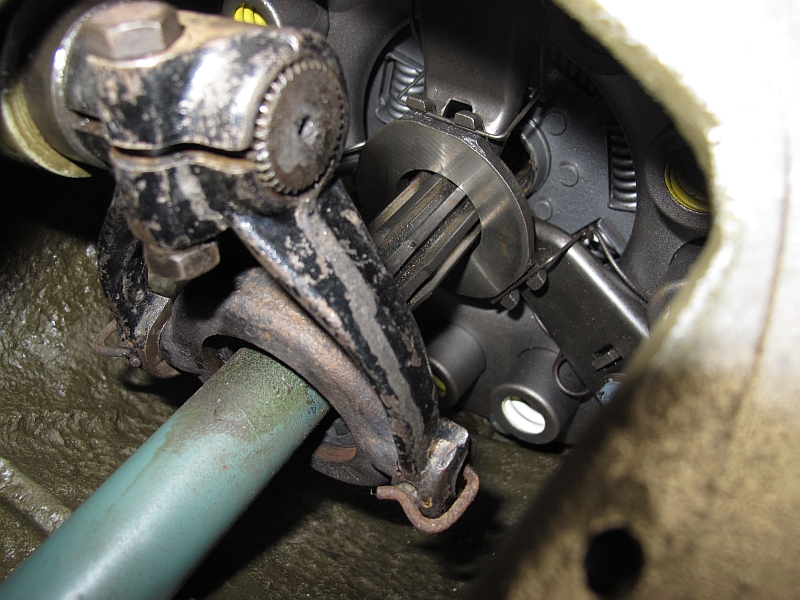

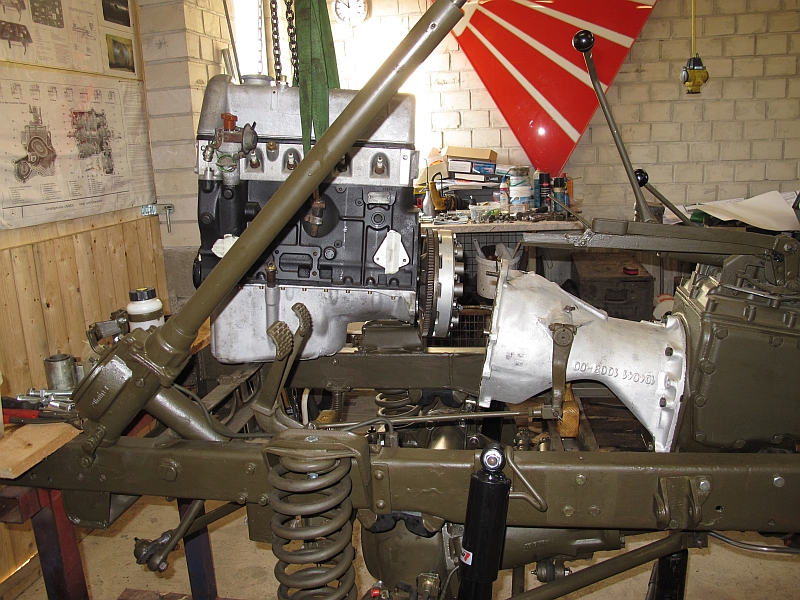

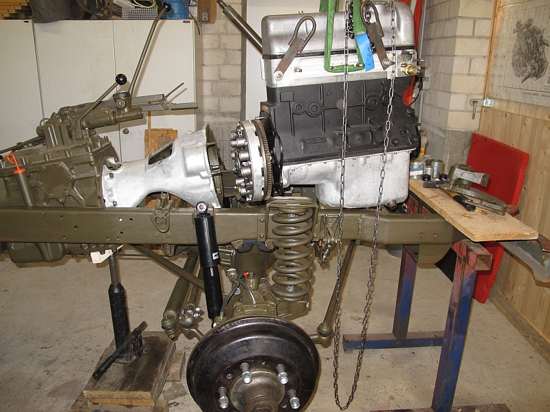

Nun zur Hochzeit von Motor und Getriebe:
Mit Kettenzug und Hubgeschirr wird der Motor platziert
4061
4062
4060
Getriebewelle in Kupplungsscheibe eingeführt, dank Zentrierdorn gleitet die Welle fast mühelos in die Verzahnung.
4059
4058
4046
Motor und Getriebe vereint!
4044
4057
Mit provisorisch eingesetztem Anlasser wird eine erste Drehprobe absolviert, natürlich schon mit Motoröl gefüllt:
4067
Alle dreht sich und nirgendwo ein Kratzen.
Plumps, ein Stein fällt vom Herzen. keine groben Fehler gemacht.

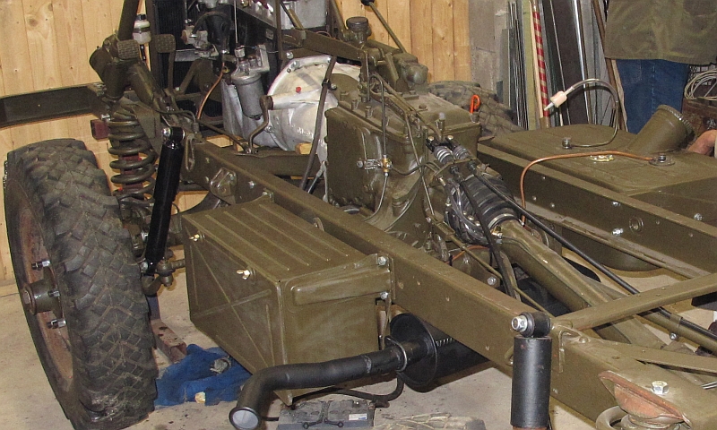

Schon wieder 7 Wochen weiter!
(in der Zwischenzeit wurden die Räder angebaut, damit man schnell eine Probefahrt machen kann :lol: )
Nein im Ernst, kleine Nebenbaustellen haben das Werk weiter voranschreiten lassen.
Die Zugmaschine brauch auch Zughaken, also eine Rockinger für hinten aufgearbeitet. und vorn die originale Stoßstange mit dem angeschraubten Zugmaul restauriert.
4405 4406
4407
4409 4408 4410
4391 4392
4393 4394
