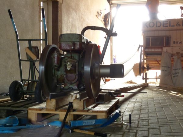

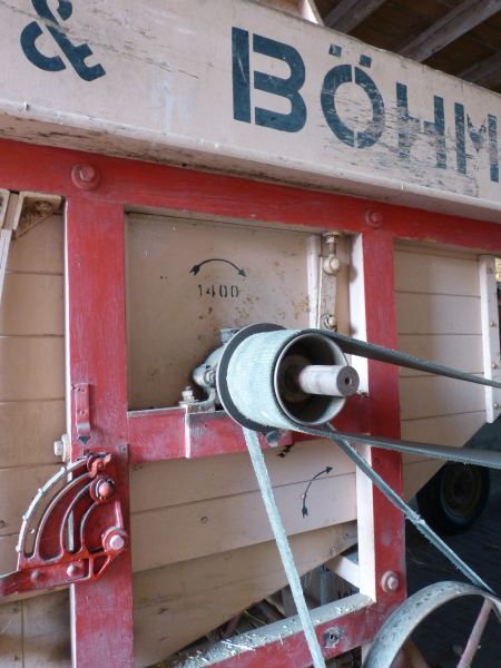

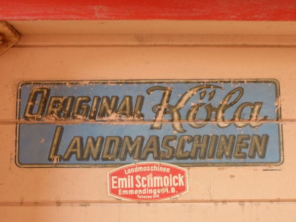

ein ganz besonderer Genuss war es für mich, über 60 Jahre alte jedoch - ohne Restauration - neuwertige Technik in Betrieb zu nehmen.
Eine selten genutzte und gut gelagerte Ködel & Böhm Dreschmaschine "Eifel" aus den frühen 1950ern und ein DEUTZ MAH914 von 1955 mit etwa drei Betriebsstunden.
Aufstellen, Riemen auflegen, abschmieren, ölen, Kühlwasser einfüllen, wichtige Funktionen prüfen, Kraftstoffhahn öffnen, anwerfen, "umpf-umpf-umpf-umpf ... suurrrrrr ...", letztjährigen Sommerweizen dreschen - ein herrlicher Sound! Leider nur viel Staub.
Nach erfolgreichem Upload gibt's später noch ein paar Videos.
#488638
Schmolck ist übrigens Unimog Service-Stützpunkt.

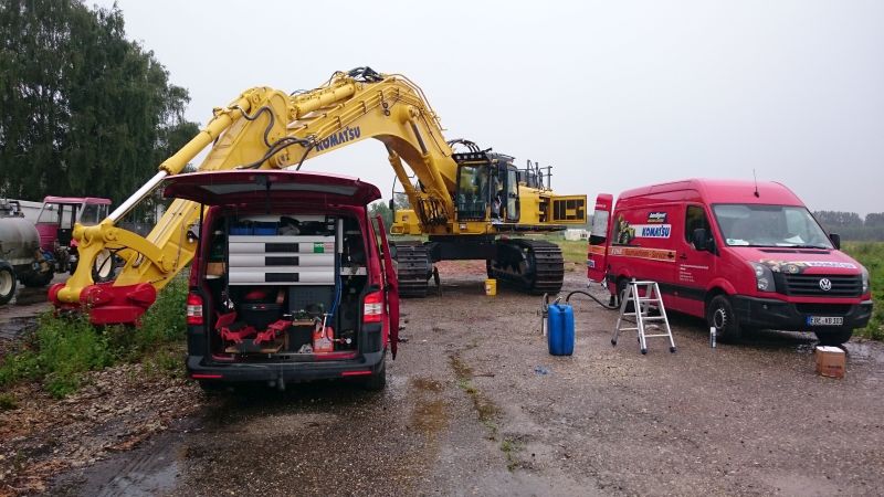

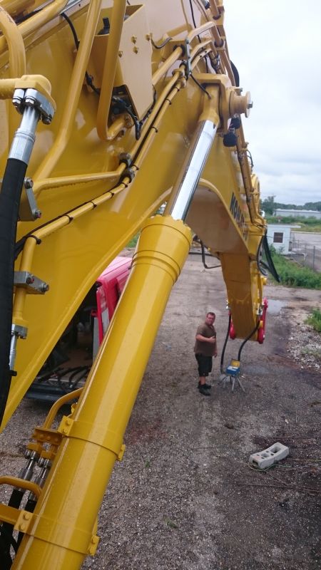

Liebe Unimog-Freunde,
mein anderes Hobby hat mir mal wieder eine imposante Kulisse beschert. Und 1000 l/min hört man auch nicht alle Tage rauschen.

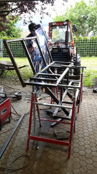

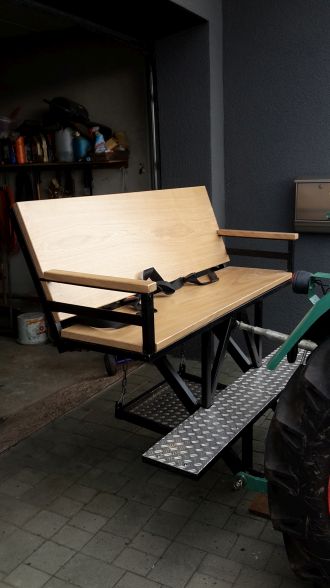

was tun wenn man auf dem Traktor nur zwei Sitzplätze oder beim Lanz gar kein Sitzplatz zur Verfühung steht?
Die Lösung für diese Aufgabenstellung haben wir schon seit längerem im Kopf.

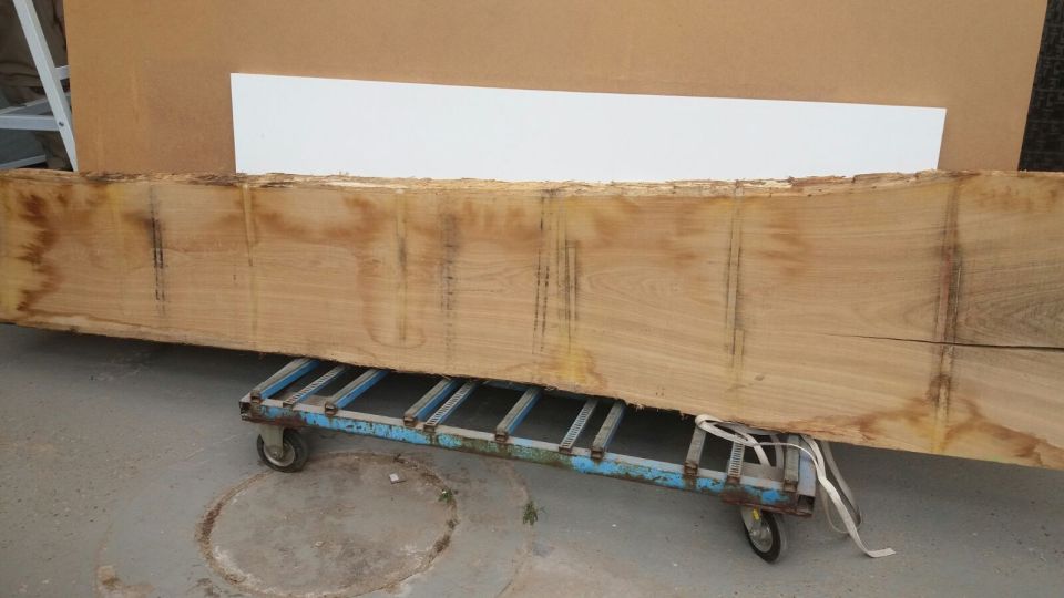

Wegen dem erneuten Sillstand am Uniknick-Puzzle haben wir die Zeit genutzt und eine Heckbank für den 3-Punkt gebastelt.
Der Tragrahmen ist aus 3x4 Rohr geschweisst. Auch wurden die Haltepunkte für die drei Beckengurte nicht vergessen. Dieses wurde anschliessend verzinkt und schwarz lakiert.
Als Sitzbank haben wir uns einen Eichenbohlen organisiert und bearbeitet. Unter der Sitzbank wurde eine Abstellfläche integriet auf der eine Getränkekiste und Gepäck platz finden. Die drei Beckengurte stammen von meinem alten Polo die ich damals vorsichtshalber mal auf Lager gelegt hatte.
Die erste Probefahrt war super!

nachdem für meinen DEUTZ MAH914 nun eine Handkurbel angefertigt ist und das Anwerfen mit Menschenkraft gut funktioniert, ist der früher vorgestellte Elektroanlasser überflüssig.
Der Hebelarm könnte vielleicht etwas kürzer sein, wie man auf einigen der Videos der Playlist
erkennen kann.
