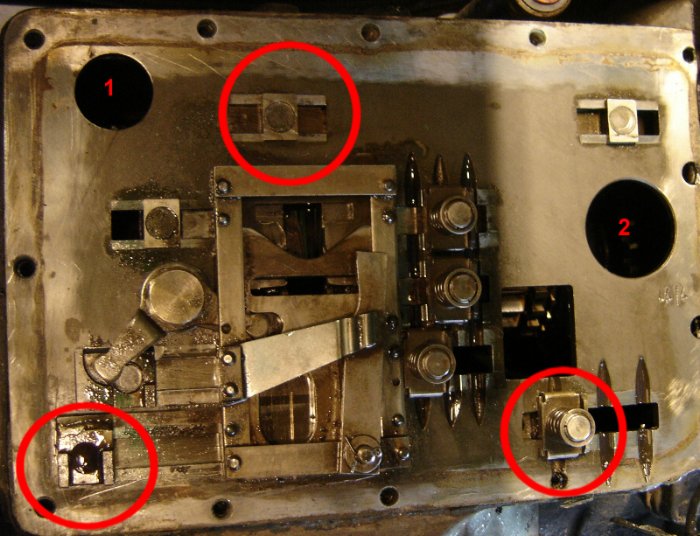

#489076
Hallo Alex,
um den Fehler einzugrenzen müsste man wissen ob der V/R-Schalthebel wirklich in Position Vorwärts steht. Wenn das nicht sicher zu bestimmen ist dann den Hebel ausbauen und schauen ob am Schaltfinger noch alles o. k. ist und dann auf den Schwenkhebel schauen ob der ganz hinten steht (Überdeckung Öffnung 50 % mit der hinteren Gehäusekante der Schalthebelöffnung).
Sollte das alles stimmen dann muss der Schaltdeckel abgebaut werden und nachgeschaut werden ob es auf der Schaltplatte so aussieht wie auf dem Bild.
Der Schaltdeckel sollte auch darauf überprüft werden ob der Schaltfinger auf der Schaltwelle noch fest ist.
Durch die Öffnungen 1 und 2 im Bild kann man die Bewegung der Schaltgabeln überprüfen.
Dazu einfach mit einem Montierhebel die 4 Federrastungen einmal nach vorn und einmal nach hinten bewegen.
Schaltplatte 3.JPG (86.26 KiB) 6956 mal betrachtet

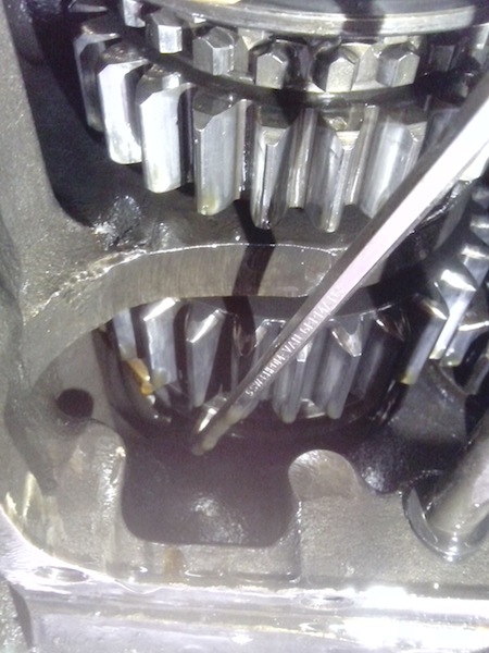

#490317
bin auch ein (ruhiger) Unimogfahreraus dem Schwabenland. Habe einen 421 Bauj.1972 .
Bis dato ist das "Moggle" tadellos gelaufen- keine Probleme. Nun habe ich ihn zum TÜV gbracht,
anstandslos bestanden. in diesem Zusammenhang wollte ich die vorderen Bremsen überprüfen lassen.
Alles erledigt. Beim beim rausfahren aus der Werkstatt auf den Parkplatz war noch alles ok. Als ich den Mogg abholen wollte, konnte ich keinen Gang mehr einlegen.
Kurze Rede, genau das selbe Problem wie Martin oben beschrieben hat. Da ich nun nicht der geborene Monteur bin, hatte ich gleich mal eine schlaflose Nacht- und es war nicht die letzte!!
Stand der Sache ist jetzt wie folgt: In der Werkstatt wissen sie nicht mehr weiter, Ein LKW- Meister von Mercedes hat auch abgewunken, ein weiterer Unimog- Spezialist sagte mir , dass das Getriebe raus muss, -oder seitlich am Getriebegehäuse eine Bohrung setzen, so dass man an die Schraube kommt.
Stand, das Getriebe ist oben und unten offen, die besagte Schaltmuffe war tatsächlich fest, jetzt lässt sie sich wieder leicht bewegen, aber keiner weiss warum. Ein Gewindestift wurde augenscheinlich bis jetzt nicht gefunden und meine nächtlicher Schlaf ist auch nicht besser geworden!
Morgen muss ich wieder in die besagte Werkstatt, und hätt ,wenn möglich gern folgende Fragen beantwortet:
- Ist der Gewindestift von unten sichtbar
- Hat dieser einen Innensechskant (SW)
- Rastet dieser z.B in eine Kerbe ein
- Was für eine Funktion hat der Stift
- Was, wenn er nicht mehr vorhanden ist.
Für Hilfe bin ich seeehr dankbar, und mein Seelenzustand würde es ohnehin helfen.
Gruss Robert
#490322
Hallo Robert,
im Getriebe befinden sich 2 Madenschrauben, eine am Zahnrad der Vorstufenwelle und eine im Mitnehmer zwischen Zahnrad 1/3 und Zahnrad 2/4.
Der Mitnehmer ist im EPC im Bild als Nr.59 zu sehen mit der Teilenummer A 406 263 01 36 oder A 406 263 05 36. Die Madenschrauben raste nicht in irgendwelche Kerben ein sie pressen gegen den jeweiligen Bund auf der Welle. Nur die Schraube der Vorstufenwelle ist von unten sichtbar die von der Vorgelegewelle muss man erfühlen.
Zur besseren Darstellung habe ich mal Bilder aus meinem Fundus angehangen.
Mit der 1 Madenschraube wird die Position des Antriebsrads der Vorstufenwelle fixiert. Diese Schraube ist von unten nur sichtbar wenn die Schaltschiebehülse nach hinten geschoben ist und die Welle so lange gedreht wird bis die Schraube sichtbar ist. Die Vorstufenwelle muss sich leicht drehen lassen wenn die Position des Zahnrades o. k. ist. Dreht sich die Vorstufenwelle schwer dann reibt das Zahrad vorn am Gehäuse.
Die Schaltschiebehülse der Vorgelegewelle muss in der Mitte zwischen beiden Zahnrädern stehen, dann die Welle so lange drehen bis die Bohrung sichtbar/fühlbar wird.
Mit der 2. Madenschraube wird die Position des Mitnehmers auf der Vorgelegewelle zwischen den beiden Zahnrädern fixiert.
Wenn mit dem mittleren Lager oder dessen Anlaufscheiben alles o. k. ist, dann können sich die Positionen des Mitnehmers und des Rades 2/4 nicht ändern und zum klemmen der Schaltung oder zum Ausfall der Synchroneinrichtung führen.
Nur die Schraube fest ziehen ist nur Abhilfe des Symptoms nicht der Ursache. Evtl. ist der Anlaufring des mittleren Lagers verschlissen oder das Lager wandert in der Gehäusebohrung.
Die Madenschrauben sind keine einfachen Inbusschrauben sie besitzen einen 7 mm langen Bund. Als Werkzeug benötigt man SW 5.
Es können 2 verschiedene Schrauben verbaut sein, die aber gleiche Maße haben.
N 000915 01 01 06, Preis 1,05 oder A 406 997 00 19, Preis 19,50 €.

#490428
Hallo Reiner,
Danke für deine schnelle (Nacht)- Antwort!
Kein Loch ins Getriebegehäuse bohren, kein Getriebe ausbauen.......!
Meine Seele ist wieder im Gleichgewicht, die Nacht hat wieder 8 Schlafstunden,
und das "Moggle" steht in seiner Garage.
Die Gänge lassen sich wieder einlegen. Der Grund war der
lose Gewindestift, welcher die Schalthülse blockiert.
Geholfen hat uns vor allen das Wissen über die Grösse
des Inbusschlüssels. So konnten wir den Gewindestift schnell
lokalisieren. Kleine Ursache grosse Wirkung. Ich bin nur froh darüber, dass mir das nicht
irgend wo im Gelände passiert ist, sondern in der Werkstatt.
Reiner nochmals danke für Deine kompetente Hilfe.
Gruss Robert
