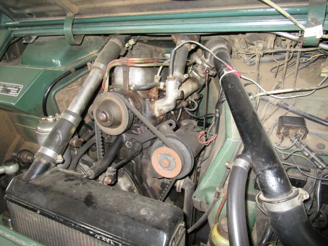

der Herbst im Weinbau ist längst vorbei, jetzt kommt die kalte "Schneid"-Saison. Die Kupplungseinstellung und Schaltungsüberholung wie in meinen anderen Threads beschrieben hat bisher keine Probleme gemacht. Unser Mog muss nun wieder ran und wir brauchen wieder etwas Hilfe für unseren U411. Anbei wie versprochen Bilder und das Typenschild mit Fahrgestellnummer.
Wir möchten zuerst das verbesserte Thermostat nachrüsten. Naja, mit wir meine ich meine Frau entscheidet und ich darf schrauben. :technik :)
Welcher Anbieter ist Eurer Meinung nach der Beste?
Ich habe mir die "Nachrüstanleitung" im Forum angeschaut, muss aber gestehen dass ich auf dem Scan fast garnichts erkennen kann. :oops:
Bitte werft mal einen Blick auf das Foto und sagt mir ob tatsächlich noch die alte & schlechtere Variante verbaut ist. Als nächste Schritte sollen dann Ölfilter (zu Kartusche) und Luftfilter (zu Papierluftfilter) umgerüstet werden. Habt Ihr dazu Anmerkunge, Hinweise, Empfehlungen oder ratet sogar davon ab?

Hallo Simon,
Du hast noch den urspünglichen Kühlkreislauf (Einkreis mit reinem Auf/Zu Thermostat im Stutzen vom Ausgleichsbehälter.
Das Gehäuse für den Zweiwegethermostat angebaut direkt am Motor gibt es im Nachbau exklusiv bei Mogparts. Dazu sind dann noch ein paar in der Regel selbst zumachende Änderungen an der Leitngsführung notwendig.

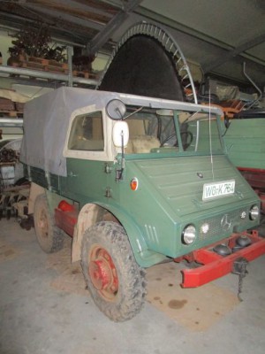

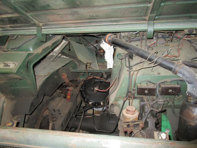

Weil die Frage gestellt wurde, anbei noch ein paar Bilder vom Zweitmog.

Der Mog ist aufgebockt. Er hat Rostprobleme, ist aber noch ganz ordentlich.
Der Motor ist auch noch vorhanden, steht im Hochregal, ist abgedeckt und wurde vorher mit Kriechöl geflutet.

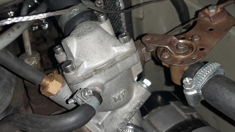

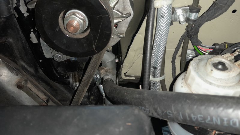

Ich habe heute den Einbau des Kurzschlussthermostats abgeschlossen.
Die Integration erfolgte in U411 Westfalia. Ausgestattet mit Heizungsanlage und Drehstromlichtmaschine. Dazu folgende Erfahrungswerte, die ich auch an mogparts übermittelt habe.
- Für die Heizungsanlage muss am größeren der gelieferten Rohre noch ein Stutzen für den Heizungsrücklauf angebracht werden.
- Der O-Ring unter dem alten Thermostatgehäuse, welches ausgeräumt wieder als Rohrstutzen in den Ausgleichsbehälter gesetzt wird, muss separat bestellt werden. Ist nicht Satzbestandteil
- Zu den beiden mitgelieferten Schrauben, mit denen das neue Thermostatgehäuse an den Zylinderkopf geschraubt wird, werden keine Sicherungsringe mitgeliefert. Werden solche eingesetzt, erreichen die beiden Schrauben nur Mindesteinschraubtiefe. Längere Schrauben plus Federring sind empfehlenswert. Die Gewinde im Zylinderkopf geben dies her und es schont die Gewinde. Habe längere verwendet.
- Gelieferten Schlauchstücke sind knapp bemessen, reichen aber gerade so.
- Schlauchschellen sind nicht im Lieferumfang enthalten
- Sofern eine Drehstromlichtmaschine eingebaut ist, reduziert sich der Keilriemenspannbereich durch das neue Thermostatgehäuse zusätzlich. Der bei mir verwendete Riemen mit Größe 17x1100Li konnte nur stramm per Lüfterdrehen aufgezogen werden. Nach dem Spannen noch ca. 1,5cm Luft zur Kabinenwand. Ein versuchsweise aufgezogener Keilriemen 17x1120Li konnte bereits nicht mehr gespannt werden.
- durch das senkrecht vom neuen Thermostatgehäuse nach unten laufende Rohr muss die Strebe zum Keilriemenspannen umgearbeitet / gekröpft werden
- beim für Heizungsrücklauf anzubringenden Stutzen auf Kollisionsmöglichkeit des Heizungsschlauches mit dem Keilriemen achten. Musste hier die Richtung nachträglich korrigieren
Der heutige erste Motorstart und 10km Testfahrt bei Außentemperatur von ca. 24Grad C ergab folgendes:
- Thermostat öffnete beim Warmlaufenlassen im Stand (Standgas) bei ca. 82Grad C. Sehr schön, vorher hatte ich immer ca 95Grad C.
- Danach Temperatur bei Standgas ca. 78Grad C
- Fahrt auf Ebene: Temperatur 82/83Grad C
- Bergfahrt ca. 3km / 180hm: Temperatur ca. 90Grad
- Bergab und wieder Ebene: 82Grad C
Soweit also mal erste positive Erfahrungen. System soweit dicht bis auf feinste Kühlmittelspuren an der Gehäusetrennstelle des neuen Thermostates. Habe die vier Inbusschrauben etwas nachgezogen. Wird nochmal überprüft bei nächster Fahrt.

Temperaturverhalten Motor mit dem eingebauten Kurzschlußthermostat
Habe heute bei 26Grad C Außentemperatur ein Oldtimertreffen besucht und bin dazu gut 80km Gesamtstrecke mit wechselndem Geländeprofil gefahren. Die Motortemperatur zeigt sich schön stabil. Schaltete beim warm werden des Motors bei knapp 80Grad C. Dann 80-85Grad C auf der Ebene, bei längeren, sanften Anstiegen 90Grad C.
Die Integration des Kurzschlußthermostats zeigt sich also als positiv.

Zum Kurzschlussthermostat hatte ich noch eine Info angekündigt zum Sachverhalt, dass bei der Erstinbetriebnahme an der Trennstelle Gehäuseoberteil/-unterteil des Thermostates leichte Feuchtigkeitsspuren zu sehen waren. Ich hatte daraufhin zum einen die Verbindungsschrauben nachgezogen und wollte bei der nächsten Fahrt prüfen, ob das Gehäuse damit dicht wird. Ergänzend hatte mogparts spezielle Flachdichtungen an mich auf den Weg gegeben.
Kann hiermit mitteilen, dass das nachziehen der Schrauben erfolgreich war.
Die von mogparts übersandten Dichtungen möchte ich hier aber trotzdem zeigen. An der Thermostatunterseite ist bereits ein O-Ring vorhanden. Ob jetzt eine der beiden Dichtungen direkt oberhalb des Thermostates oder zwischen den Gehäuseteilen Platz finden soll, läßt sich leicht beim bedarfsweisen Einbau feststellen. Ersatz für den O-Ring düfte die Flachdichtung ja nicht sein.
Direkt zwischen die Gehäuseteile dürfte sie eher auch nicht kommen, da dann ja wiederum der Druck auf den O-Ring unterhalb des Thermostates fehlen würde.
Die zweite gelieferte Dichtung dürfte m.E. Ersatz sein. Beide Dichtungen wandern also mal in mein Ersatzteillager.
