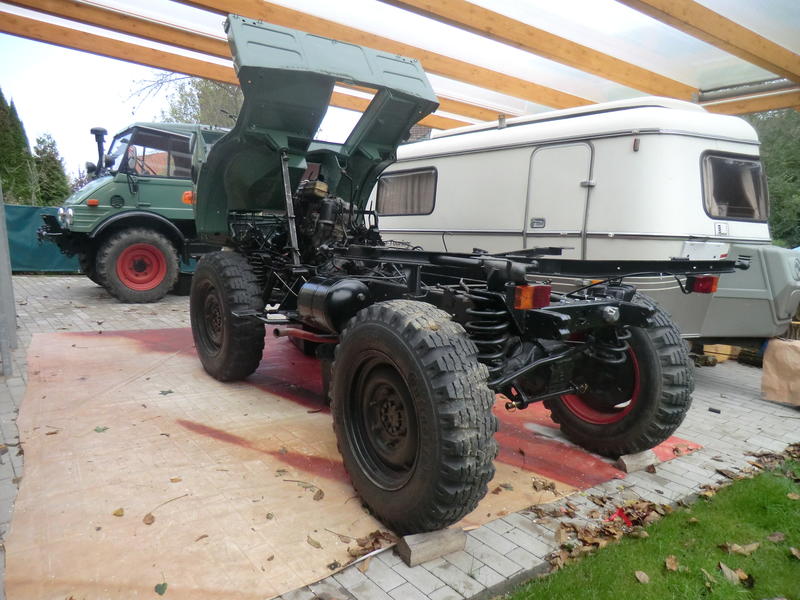

ich habe erfolgreich mit meinem Kollegen einen OM616 (Unimog Ausführung) in einen U421.122 mit F-Getriebe verbaut.
Mein Motoreninstantsetzer hat einige Bauteile vom OM621/OM615 wieder an den OM616 gebaut.
Ist ja eigentlich soweit OK. Wie schon in einem anderen Artikel verfasst, haben mir aber einige Anschlüsse gefehlt.
Den Umbau werde ich demnächst vornehmen.
Damit hoffentlich bald alles wieder zusammen passt, wäre es super wenn Ihr mich mit Bildmaterial füttern könntet.
Meine Themen:
- Montage Lichtmaschine
- Einbau Kombipresser Wabco mit Lenkpumpe für die Hydrolenkung / Welche Anschlüsse sind notwendig und wie umgesetzt / Halterung / Aufnahme.
- Hydrauliköl Tank für Lenkung
- Arbeitshydraulik Montage (Eckerle Pumpe)
- Verlauf der Kühlleitungen, Keilriemen, Ölmessstab etc.
- Montage Auspuff / Aufnahme
Anbei noch ein Bild wie es momentan aussieht.
Wie gesagt Bilder sagen zum Teil mehr als tausend Worte.
Freue mich auf Euer Feedback/Bilder
Gruß Patrick

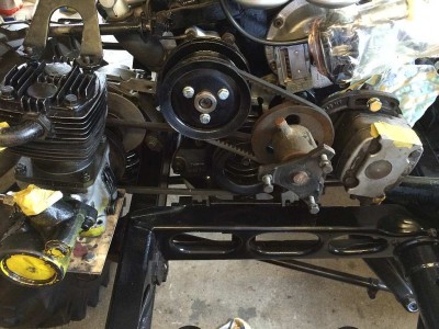

ich habe den Motor OM 615 gegen einen OM 616 in meinem 421 ausgetauscht.
Die Hütte ist z.Zt. hochgestellt.
Hier ein Bild der eingebauten Lichtmaschine.
Deine Fragen zur Hydraulik werden alle im Werkstatthandbuch und in der Betriebsanleitung incl. Zeichnung erläutert.
Falls du ein bestimmtes Bild haben möchtes, melde dich kurzfristig, da die Hütte in der nächsten Woche wieder ihren normalen Platz einnimmt.

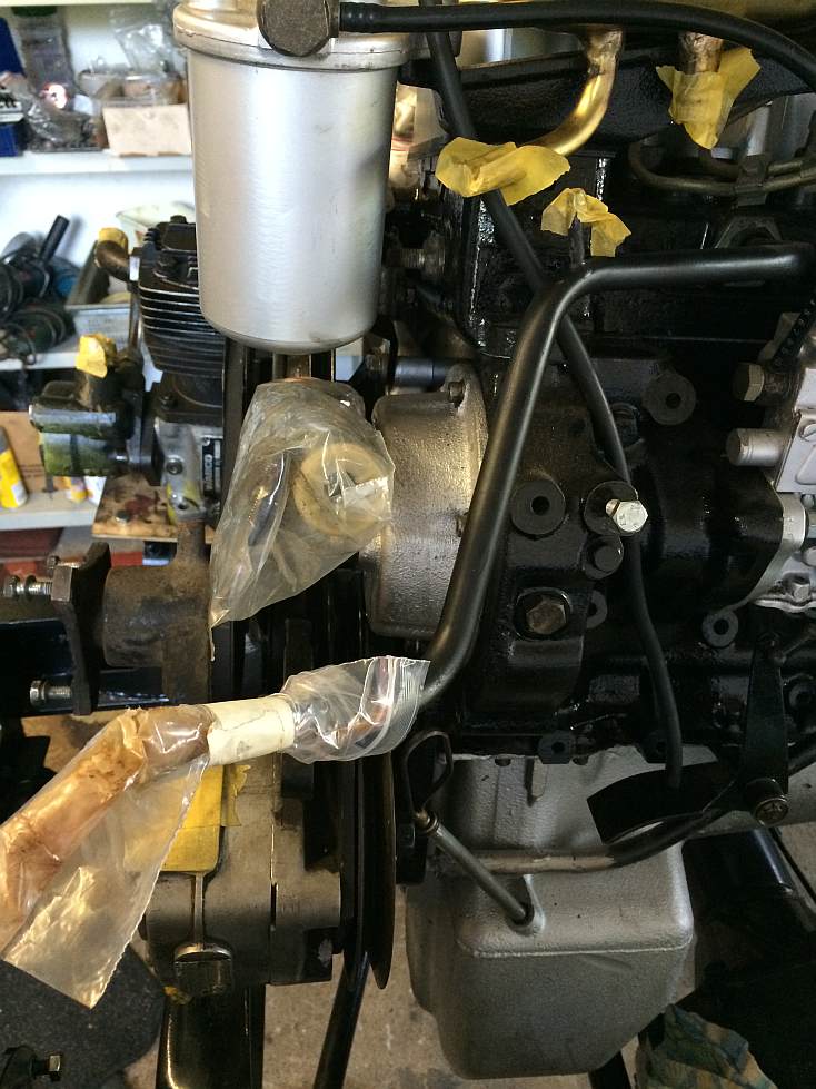

Mein 616er Motor auch aus einem Unimog hat eine extra leitung zum Kompressor, kann ich die einfach Blind legen?
PEter
#455824
Hallo Peter!
Die Schmierölleitung beim 616 Motor,welche vom Filtergehäuse zum Luftpresser geht,kannst Du am Ö.Gehäuse blind machen/Stopfen reindrehen.Das Gewinde könnte 1/8 oder M10x1 sein.
MfG, Jörg

Mein 616er motor hat ne ölleitung von der Ölwanne zum Luftpresser. Müsste euer 616er Motor auch gehabt haben.
Peter
#456580
Mal eine kurze Zwischenfrage . Ich will die Leitung die vom Motor in den Luftkompressor neu machen . Mercedes findet die Teilenummer nicht hier bei mir in Fulda . Hätte jemand eine Teilenummer für mich ,das ich die neu bestellen kann .Mfg Jürgen
