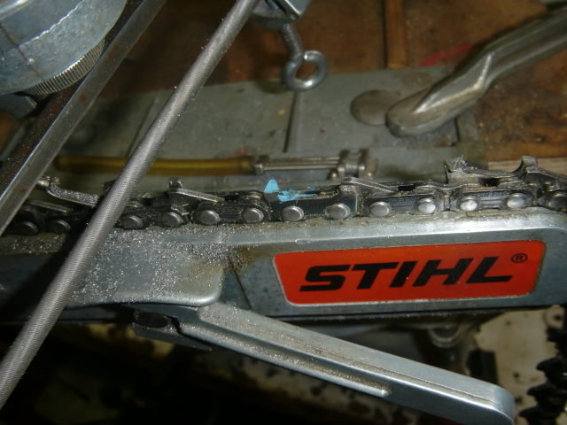

Hallo Axel,habe einen Link gefunden.
Ich habe eine Kette mit 134 Zähnen die ich Supergenau in ca 30 min. mit dem Gerät feile.Mit einer Kette säge ich ca. 150 Ster auf 33cm.Vorteil vom Feilgenau ist die Zwangsgeführte Feile.
