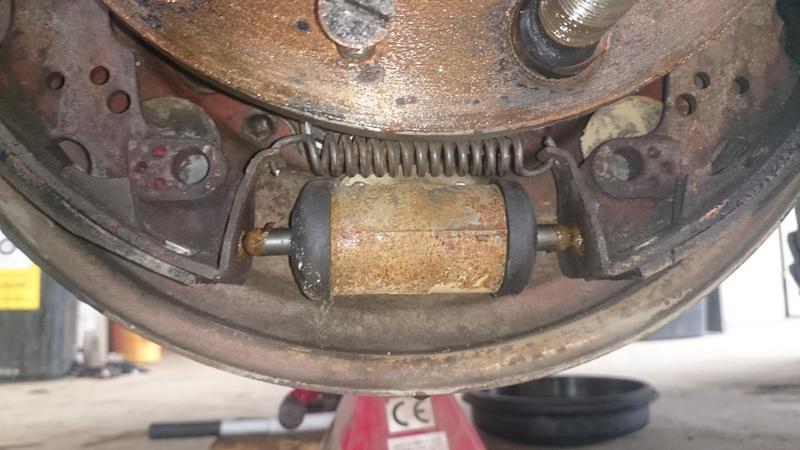

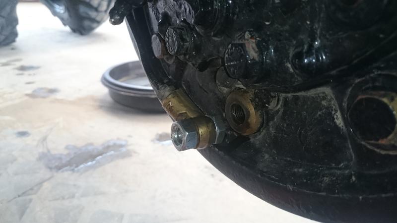

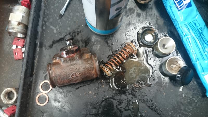

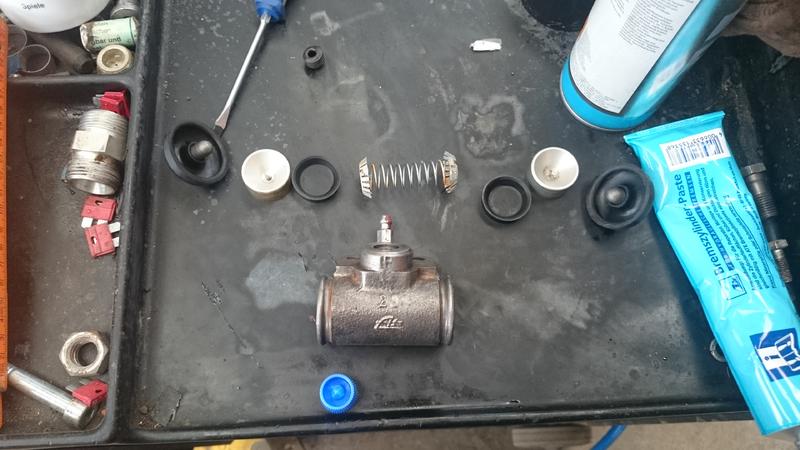

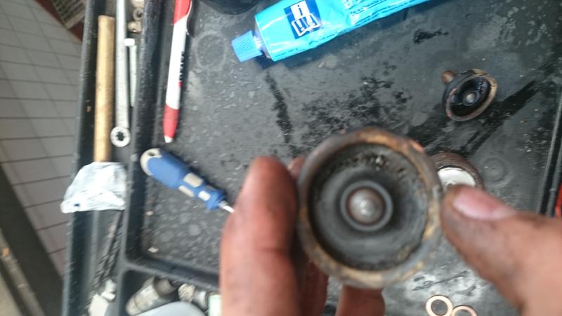

Hallöchen Com
Ich bin n bisschen Schreibfaul :mrgreen:
Aber Bilder habe ich umso mehr.

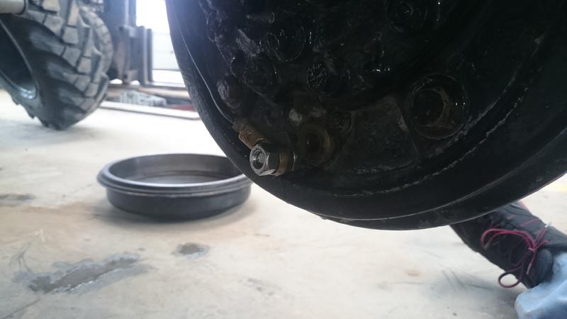

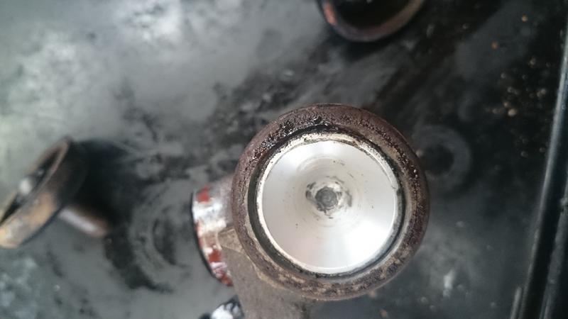

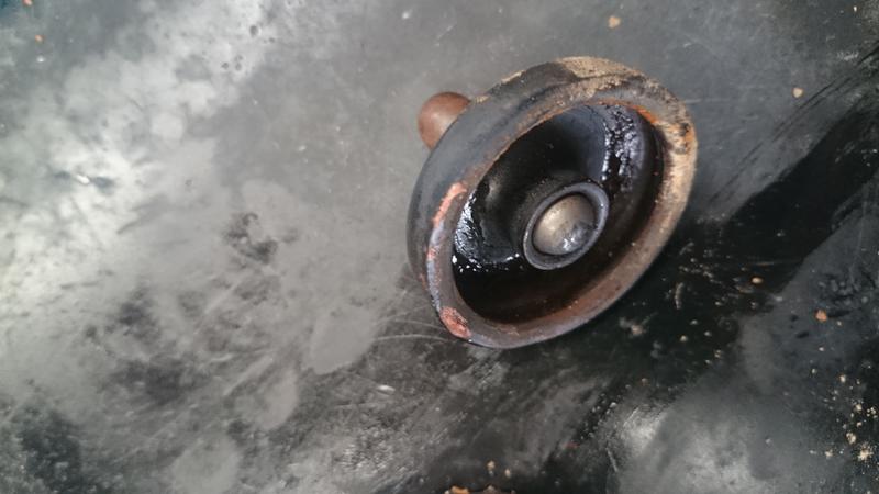

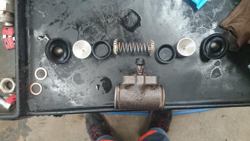

Kurz gesagt habe ich heute die Zylinder ausgebaut und gereinigt. Bremse entlüftet und jetzt fehlt nurnich ein wenig fein abstimmung.

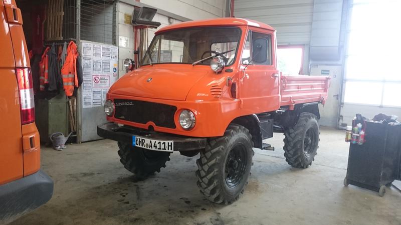

Hallo Unimog Community

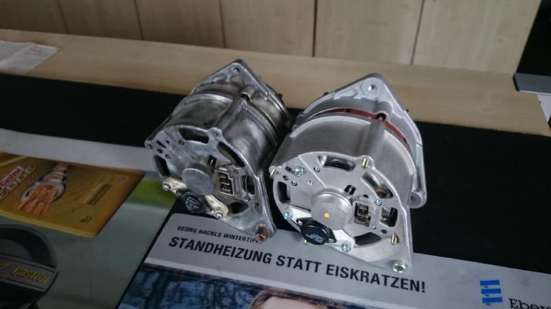

Hier noch ein Kleiner nachtrag und zwar habe ich meinem Mog den Letzten Monat mal ein Wenig ne Zwangspause Verpasst. Denn es War leider die Lima kaputt gegangen. Also Lichtmaschiene augebaut und Zum Boschdienst Gefahren der meint die Wäre nicht zu retten. Also n Austauschagrregat bestellt die Riemenscheibe Umgebaut und Eingebaut.
Und zur Belohnung Habe ich ihn mal wieder Gewaschen :wink:
Alt neben Neu
Die Riemenscheibe umgebaut
Eingebaut und angeschlossen
Frisch Gewaschen :)
In diesem sinne Wünsche ich ne Schöne Woche
#476253
Hallo Anton,
sieht schön aus, aber bei meinem bleibt es nur beim Staubwischen... er ist etwas Undicht an einigen stellen ;)
Aber jetzt wirds langsam mal Zeit für die Taufe... Wo bleibt der Stern??
