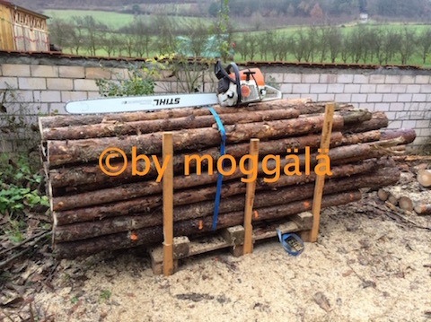

#473862
nachdem unsere Kreis(ch)säge weder von der Leistung noch der Handhabung (ok, is schon ca. 50 Jahre alt) überzeugt, hab ich mich mal umgesehen (u.a. landtreff.de) und mangels Sägespaltautomat die Billiglösung angegangen - "Sägekorb" im Selbstbau.
Vorteil:
- nur kurze Geräuschentwicklung/Ster (fünf Minuten Sägen), daher auch mit der Nachbarschaft keine Probleme - mit Kreissäge permanente, große Geräuschentwicklung
- Unfallgefahr deutlich geringer als mit unserer Kreissäge (oder "Wippsäge" wie man heute sagen würde), bei der mit dünnen 2m-Stangen schon erhebliche Probleme auftauchen
- minimale Investition (160€ beim Lama-Händler für Schwert und Kette), billige Spanngurte, Markerspray und ne alte Palette
- Gesamtlänge der Brennholzstücke frei wählbar bis drei/vier Meter, nur kurze Stücke <50cm sind problematisch (außer man stapelt sie einfach mit in ein Paket rein)
- "Einstellen" auf verschiedene Scheitlänge sehr einfach - egal ob 30 oder 40cm, hängt ab von der entsprechenden Markierung (siehe orange Punkte am untersten Stück).
Zur weiteren Reduzierung von Geräusch und des Verbrauchs an Synthetiksprit hätte ich zwar schon gern auf ne E-Säge umgestellt, die sind aber derzeit in der gewünschten Leistung nicht bezahlbar erhältlich.
Auf der Palette im Bild hab ich bisher gut 60Ster Rundholz gesägt
mfG
Axel
