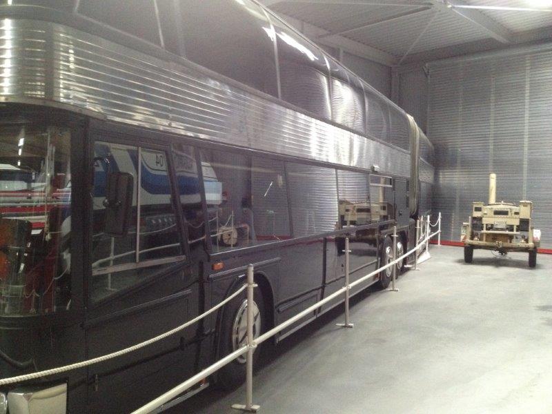

Nein ich war am Wochenende im Technikmuseum in Speyer und habe dort folgende Fotos gemacht.
Infotafel Gelenkbus Kellys
Demnach wird eindeutig der erste Teil motorgetrieben, und das Heck ist nur ein Anhänger.
Seitenansicht Gelenkbus Kellys
Detail Gelenkbus Kellys

eben, nahezu sämtliche Gelenkbusse in den Innenstädten heute sind Schubgelenkbusse, wie in Wikip... beschrieben. Insbesondere die Produkte der beiden großen deutschen Wettbewerber.
Dass es auch mal andere Versionen gab ist klar, so z.B. der oben gezeigte Neoplan Jumbocruiser.
