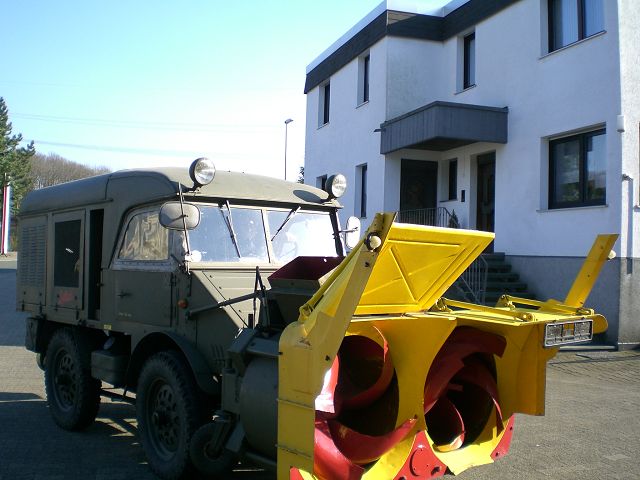

Moin
Ich fahr seid 1995 Unimog,erst 406 ab 2010 ,401
Ich bin genau einmal liegengeblieben,bei 50Jahre Unimog in Gaggenau,genau an der letzten Ampel vor dem in Sichtweite gelegenen Werkstor,aus dem mein Unimog 1956 gefahren war!
Ursache:kein Diesel,ich hatte in der Aufregung das ich es mit meiner Schneeschleuder auf eigener Achse von Bochum aus geschafft hatte,schlichtweg das tanken vergessen!
ich hoffe,das ich die Statistik nicht damit verschlechtert habe.
Gruß,Rainer
