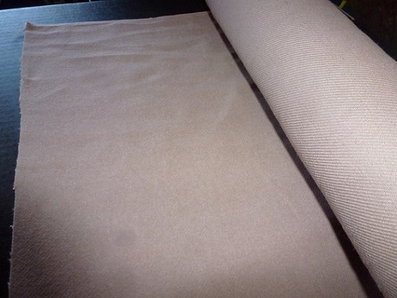

Der Dachhimmel ist entsprechend zugeschnittener und vernähter Stoff mit "Abheftkanälen" in denen die Drahtbügel zu Aussteifung bzw. Verkeilen im Rohbau eingehängt werden. An den jeweiligen Rändern befinden sich jeweils in Summe vier mit Stoff bezogene Holzleisten (jeweils einmal über der Türe, je eine pro Frontscheibe).

Dachhimmel
- in zwei verschiedenen Varianten (unterschiedlicher Fertigungsgrad) über Markus Hame (mhame), s. a. Link
- http://www.mogworld.de Kostet ca. 300 €

Was ich mir wünschen würde, wären Beitrage zu Bezugsquellen vom Stoff und weitere Quellen vom Holz bzw. der Holzart.

dafür dass der Himmel nur Bastelware ist habe ich verdammt lange gebraucht, bis ich nah genug am Original war. Zu den Holzleisten gab es doch schon mal einen Thread.
