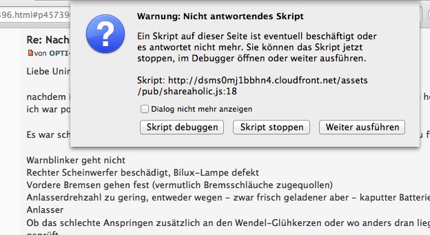

jetzt ging's wieder los - passend auch hier bei diesem Thema. Hier nur mal zwei der angezeigten Fehler.
verwendete SW: Firefox 33.1; MacOS X 10.7.5; Java 7 Update 71 (1.7.0_71-b14) auf nem MacBookPro 2,4 (Safari auf dem Teil hat übrigens v.a. mit der UCom schon länger Probleme, deshalb Firefox).

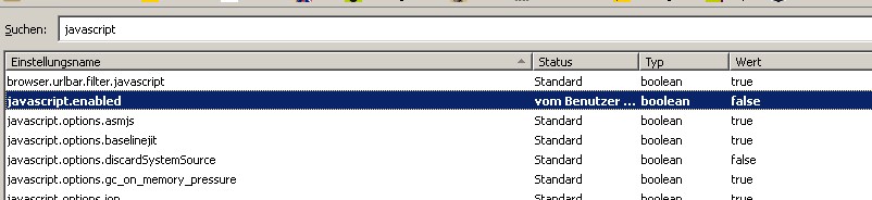

das Problem hängt vermutlich mit der Implementierung von Javascript im den verschiedenen Browsern zusammen, ich habe das Problem für mich vorerst einmal durch abschalten von Javascript im Browser gelöst.
Beim Firefox geht das so:
- in der Adresszeile about:config aufrufen und dann bestätigen vorsichtig zu sein
- in der Zeile „Suchen“ javascript eingeben
- Doppelklick auf den Eintrag javascript.enabled, der Wert wird von „true“ auf „false“ gesetzt
Die Seiten in der UC bauen sich nun rasend schnell und problemlos auf, ob ich nun irgendwo anders Probleme bekomme kann ich noch nicht sagen.
Gerhard

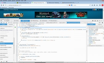

def Fehler tritt nach wie vor beim Aufruf der Forenübersicht auf. Die Shots sind aktuell. Der Coursor sprint immer in die gleiche Zeile (Nr83)
Skrip debugger_4.jpg (26.61 KiB) 2068 mal betrachtet
Ich habe mal den Debugger aufgerufen, der Fehler tritt jedesmal an der gleichen Zeile auf.
die beiden ersten Screenshot ist der gleiche Fehler mit Quelle und Aufrufliste,
Skrip debugger_3.jpg (186.12 KiB) 2070 mal betrachtet
Skrip debugger_2.jpg (185.44 KiB) 2070 mal betrachtet
danach nochmals ein weiterer Foremaufruf
Skrip debugger_1.jpg (188.39 KiB) 2070 mal betrachtet
