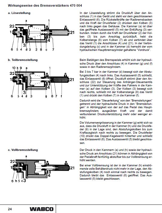

Ich habe nun die letzte Zeit ein Schnittbild/Schemabild des Bremskraftverstärkers in die Hände bekommen
und anhand dieser Beschreibung bin (war) ich überzeugt, dass ich den Pneumatikteil über den Anschluss Nr. 3 (das ist die Entlüftung)
mit Druckluft beaufschlagen kann und somit eine Vollbremsung auslöse.
Gebremst hat er dann auch wie gewünscht.
ABER hinterher hatte ich Luft im Hydraulik-Kreis in Richtung meines Hauptbremszylinders beim Bremspedals,
was natürlich nicht sehr vorteilhaft ist.
Hat jemand von euch detailliertes Wissen/Erfahrung zu diesem Bremskraftverstärker:
- deutet das darauf hin, dass eine Dichtung im BKV nicht mehr in Ordnung ist ?
- darf ich so eine Zusatzbremse nur mit verringertem Druck ausführen
(vermutlich würden 4-5bar Druckluft ausreichen für eine sichere Feststellberemse)
- oder geht es einfach generell nicht ?

die "Verbrecherbremse" ist simpel zu realisieren. Wie Herbert bereits angeführt hat, ist nur beim Zweikammerverstärker eine Kammer mit Druckluft beaufschlagbar. Statt wie bei der Anhängerbremse die eine Kammer abzuschalten, kann man diese auch mit einem simplen 3/2-Wegeventil fluten. Man muss sich aber dabei vor Augen halten, es ist dabei nur die "kleine " Kammer aktivierbar. Davon wird wiederum ein Teil der Bremswirkung durch den ALB reduziert. Die zusätzliche Feststellwirkung ist nur von geringer Wirkung.

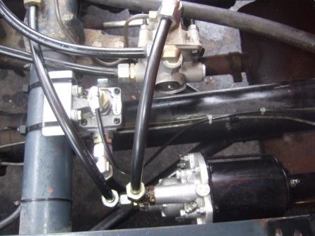

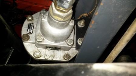

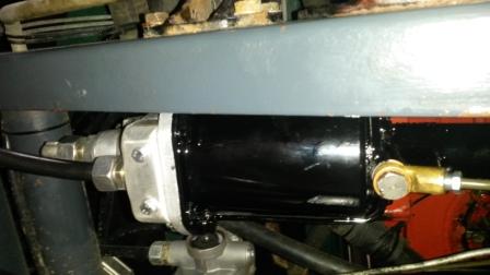

jetzt ist es endlich soweit - ich habe meine Allrad-Feststellbremse mit rel. geringem Umbau-Aufwand realisiert.
Ich habe noch den alten Bremskraftverstärker, der hinten im Rahmen verbaut ist (U65).
Dieser Bremskraftverstärker ist im Prinzipt ein Vorspannzylinder, bei dem ein durch den Fußpedaldruck gesteuertes Druckregelventil vorgeschaltet ist.
Mein erster Versuch, diesen über die Entlüftungsöffnung mit Druckluft zu beaufschlagen ging in die Hose - anschließend hatte ich die
Luft im Bremsflüssigkeits-Kreis. Das Problem hat dann aber wirklich an schlechten Dichtungen gelegen.
Ich habe danach den Bremskraftverstärker einem Rundum-Service unterzogen, d.h. alle Dichtungen getauscht und die Dichtsitze gereinigt/poliert. Im zerlegten Zustand konnte ich auch saubere Anschlußflächen und ein Zwischenstück für den Druckluftanschluss
fräsen lassen.
Im Moment habe ich die Pritsche und die Kipperspinne herunter, da ich die für einen Seilwinden-Aufbau erweitern werde.
Und in dem Zug konnte ich letzte Woche ein 3/2-Wege Ventil (neben dem Differenzial-Sperre-Ventil) und ein Schnell-Löseventil
möglichst nahe am Bremskraftverstärker einbauen.
Mit dem kleinen 3/2-Wege Ventil und die 6mm-Leitungen erfolgt jetzt das Füllen (und somit das Bremsen) des Bremskraftverstärker schön gemächlich. Durch das Schnell-Löseventil ist aber die Entlüftung des Bremskraftverstäkers nicht behindert und die Abluft geht (wie original) wieder hintem im Rahmen weg.
schöne Grüße - Stefan
