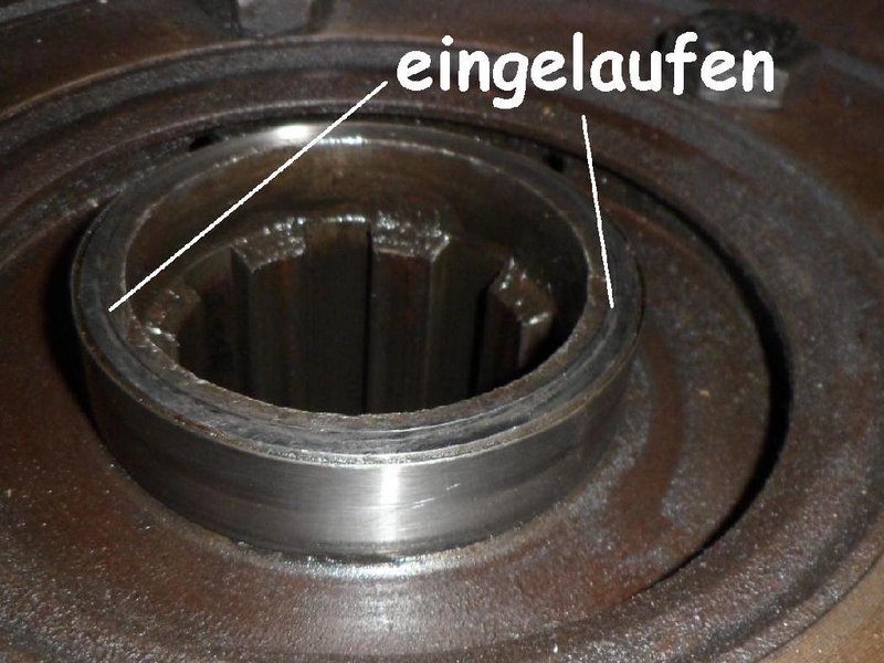

Trotz neuem Simmering im Vorgelege und Laufring auf der Nabe, sieht es dann so aus:
![Bild](/phpBB3/app.php/senky/httpproxy/b506f1ae89f666b430c90599ef5ebd7ece1ea936/687474703a2f2f75702e706963722e64652f3136373939333733726a2e6a7067?sid=eac7d73ded164bb73f12f516fa7fe4bb)
![Bild](/phpBB3/app.php/senky/httpproxy/b3d616a921ee1188d0e6df614239571fdb5a28aa/687474703a2f2f75702e706963722e64652f313637393933373668722e6a7067?sid=eac7d73ded164bb73f12f516fa7fe4bb)
Schuld daran ist die innere "Fläche" der Nabe, die mit der Zentralschraube lediglich gegen das dahinterliegende Lager gezogen wird und somit "metallisch Dichten" muß.
Ist die Fläche, wie hier, nicht mehr "plan" simmert das Öl hindurch.
