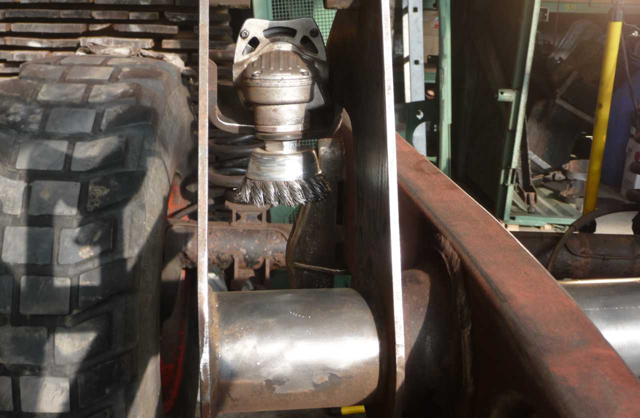

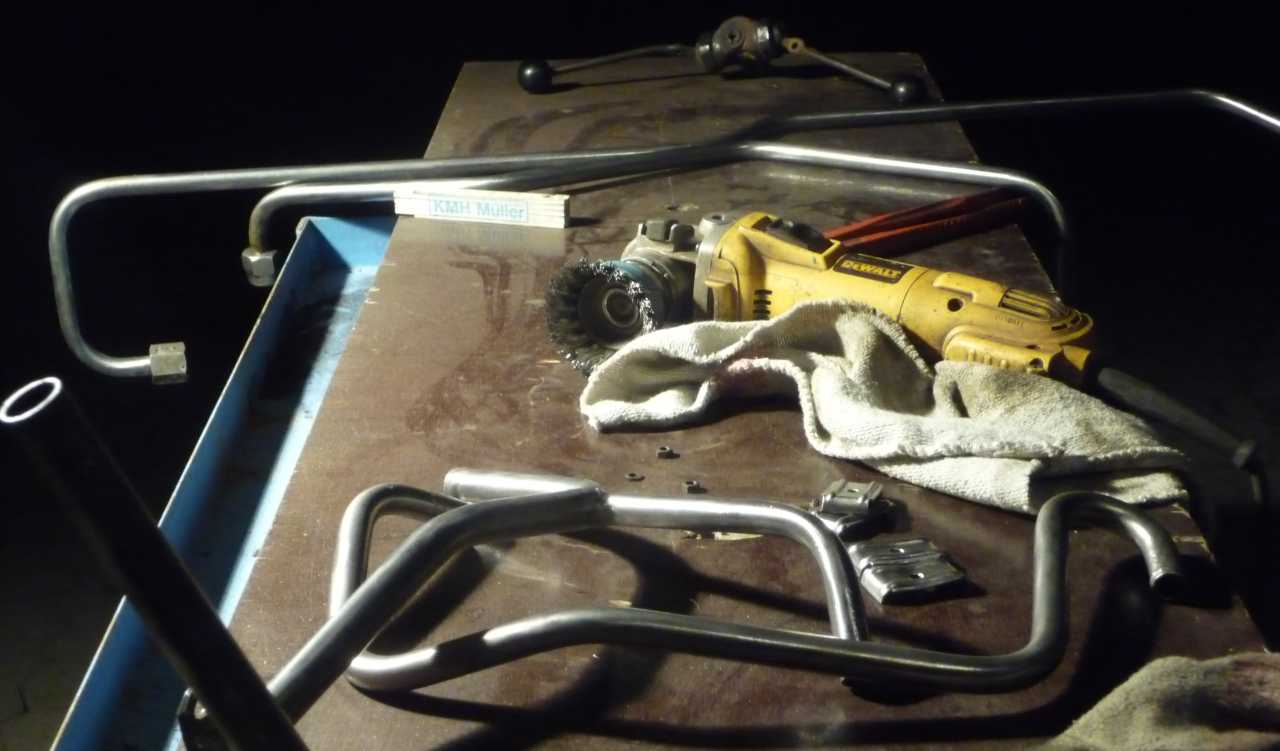

Zurück zum Schleifen. Weil es so laut und dreckig war, bin ich, solange es das Wetter Ende Februar bzw. Anfang März zuließ, ins Freie gegangen. Ich hatte Glück, es gab oft schönes Wetter, auch wenn ich das schöne Wetter das ein oder andere mal mit Wehmut betrachtet habe: Wenn wie schöne wäre jetzt eine Bergtour, eine Schlittenfahrt oder Skifahren. Aber pflichtbewusst bin ich beim Arbeiten geblieben. Wenn mich der Berg dann doch zu stark gerufen hat, bin ich dann mal Abends mit der Stirnlampe auf zum Gipfel losgezogen und mit dem Schlitten wieder runtergesaust.
Zurück zur Restauration. Ich hatte da eine schöne Arbeitsstation. Auf einer Palette hatte ich ein kleines Metallregal gestellt und darauf eine Holzplatte. Ein idealer mobiler Arbeitsplatz, den ich morgens mit dem Hubwägelchen vors Werkstatttor in die Sonne gefahren hab, und abends bzw. nachts dann erst wieder rein nach teilweise 10-12 Stunden langem Einsatz, der oft nur durch eine Pinkelpause bzw. dem Mittagessen unterbrochen war. Dabei hat unter anderem auch ein Winkelschleifer seinen Geist aufgegeben. Er hat aber bis dahin treue und wertvolle Dienste geleistet. Bei einigen für den Winkelschleifer bzw. der Topfbürste unzugänglichen Stellen habe ich dann auf einen Pneumatikschleifer zurückgegriffen. Das Sausen und leicht pfeifende Gasgeben war gegenüber dem Heulen des Winkelschleifers eine Wohltat, nur fehlt es halt an Leistung.
Thema Motivation. Mich hat in der nervigen Schleifphase immer wieder motiviert, wenn ich ein blankes Teil, das noch warm vom Abschleifen war, in die Kisten mit den „nackerten“ Teilen legen konnte und ich wieder eins aus der „Abschleifkiste“ nehmen konnte und es weniger wurde :D .

Bei schwer zugänglichen Teilen sauste und pfiff der Pneumatikschleifer sein wohlklingendes Lied
05A Abschleifen I.jpg (69.14 KiB) 2027 mal betrachtet
Tag- und Nachtarbeitsplatz draußen vor dem Werkstattor
05B Nachtarbeitsplatz.jpg (38.23 KiB) 2027 mal betrachtet
05C Schleifen Rohre.jpg (59.96 KiB) 2027 mal betrachtet

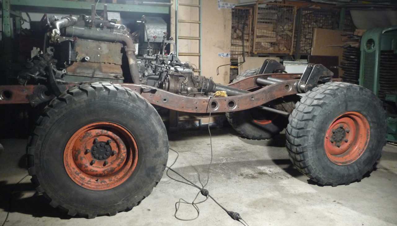

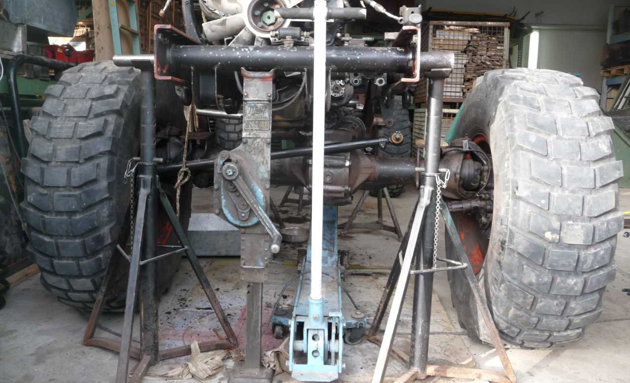

heute bringt der Nikolaus die 6. Unimogvirusadventsgschicht. Ich hatte Euch schon in der letzten UVG geschrieben, dass jetzt wieder Größeres anstand bzw. das Größte. Das übriggebliebene Fahrgestell mit Achsen und Motor-/Getriebeeinheit.
Also hab ich mal mit der Hinterachse angefangen, das Fahrgestell leicht angehoben, in das fast mittige Querrohr ein Rohr zur Abstützung geschoben und dann das Schubkugelgehäuse aufgemacht und die Achse nach hinten ausgefahren. Jetzt hatte ich einen richtig langen Radstand!

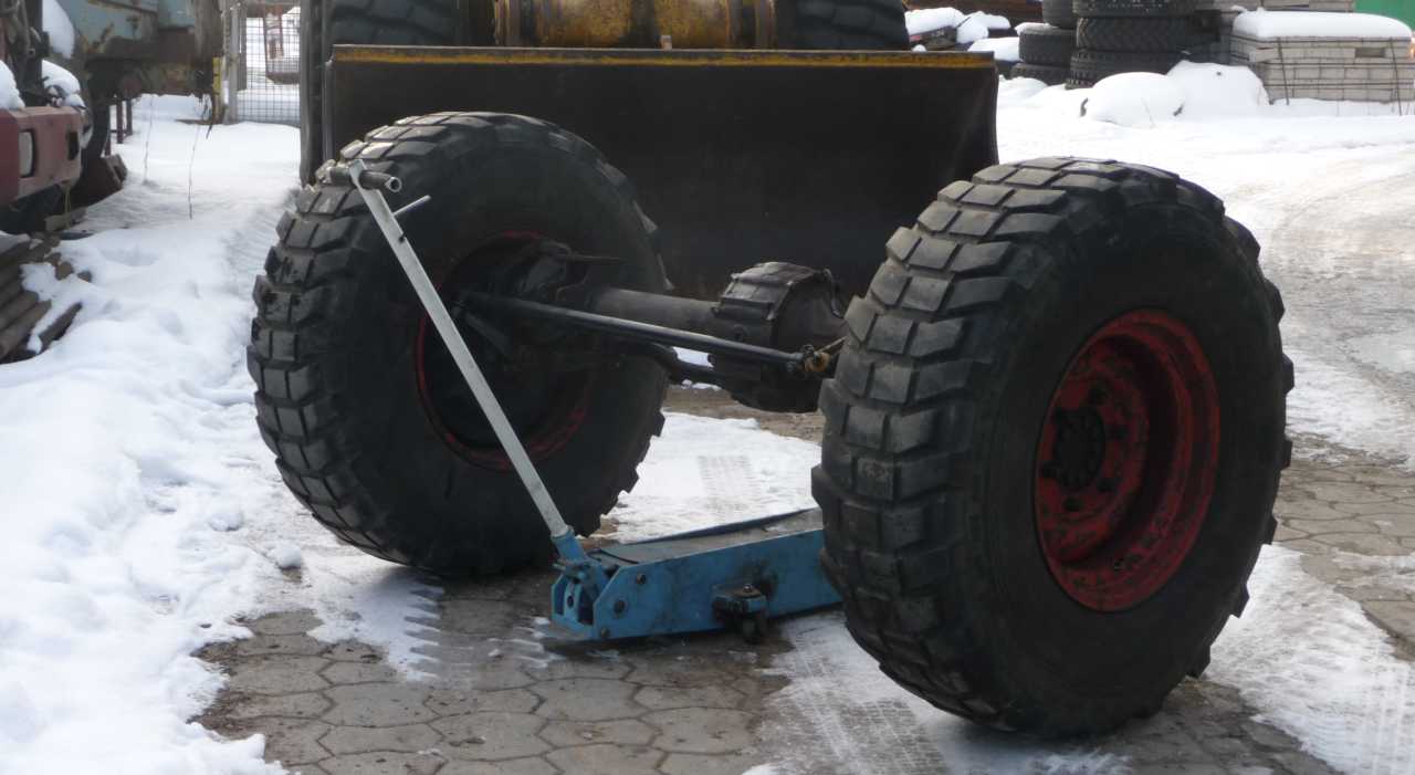

Bei der Vorderachse war es etwas schwieriger und es waren mehr Gerätschaften notwendig. Aber auch hier hab ich erstmal den Rahmen mit einer Stockwinde angehoben, um etwas mehr Freigang von der Achse bzw. Schubkugelgehäuse zum Nebenabtrieb zu schaffen. Mit einem großen Rangierwagenheber hab ich die Achse abgestützt. Das Ausfahren war leider nicht aufs erstemal möglich, da die ungünstig aufgestellten Böcke den Reifen im Weg stand und ich die Achse nicht soweit nach vorne fahren konnte, dass sich die Kardanwelle gelöst hat. Also war erstmal ein kleines Umstellen notwendig. Aber dann war auch dies erledigt und es war nur noch der Rahmen mit dem Motor und dem Getriebe vorhanden. Das sah dann aber nicht mehr besonders nach Unimog aus. Schon irre, was vier Räder ausmachen können.
Der Motor und das Getriebe sollten aber auch nicht mehr lange drin bleiben. Mehr darüber aber in der nächsten UVG.

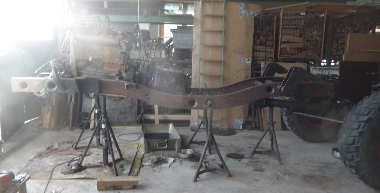

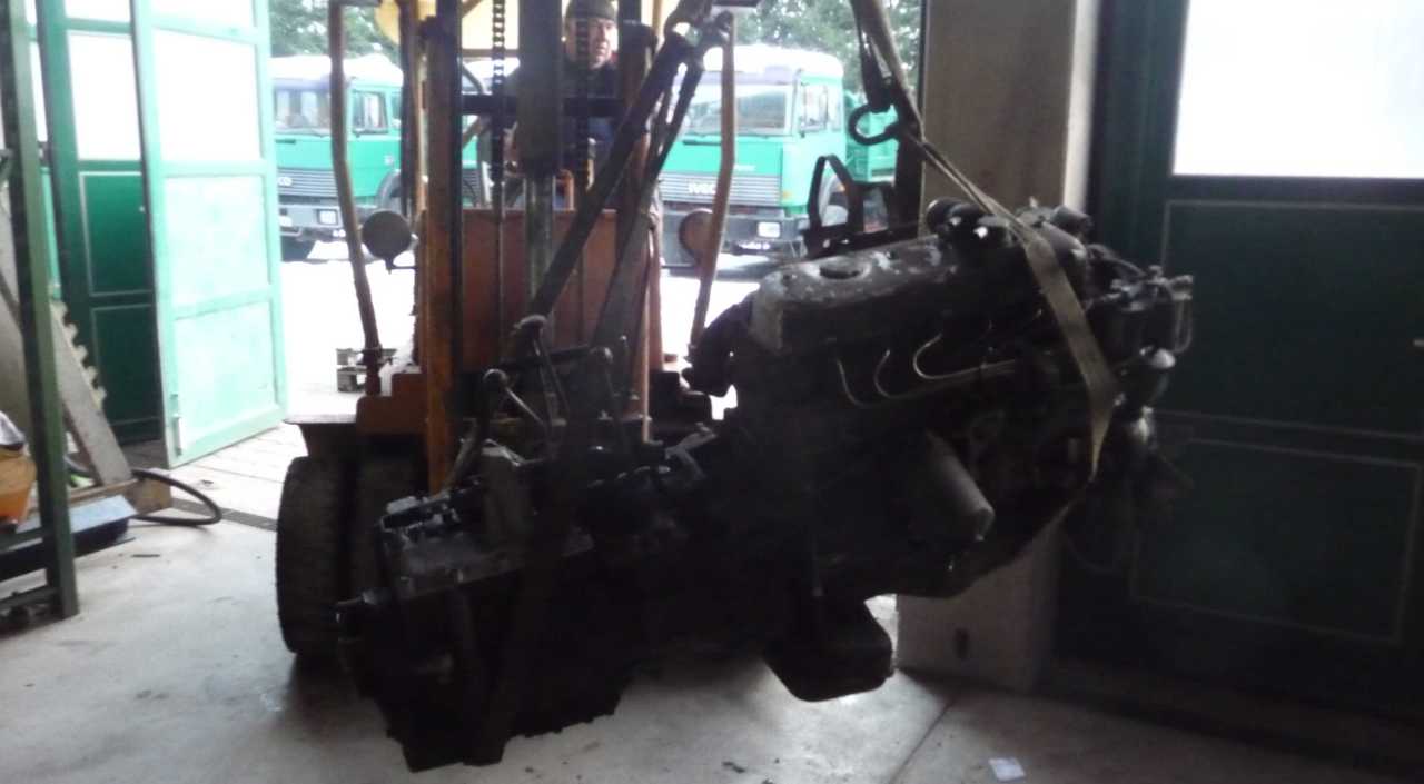

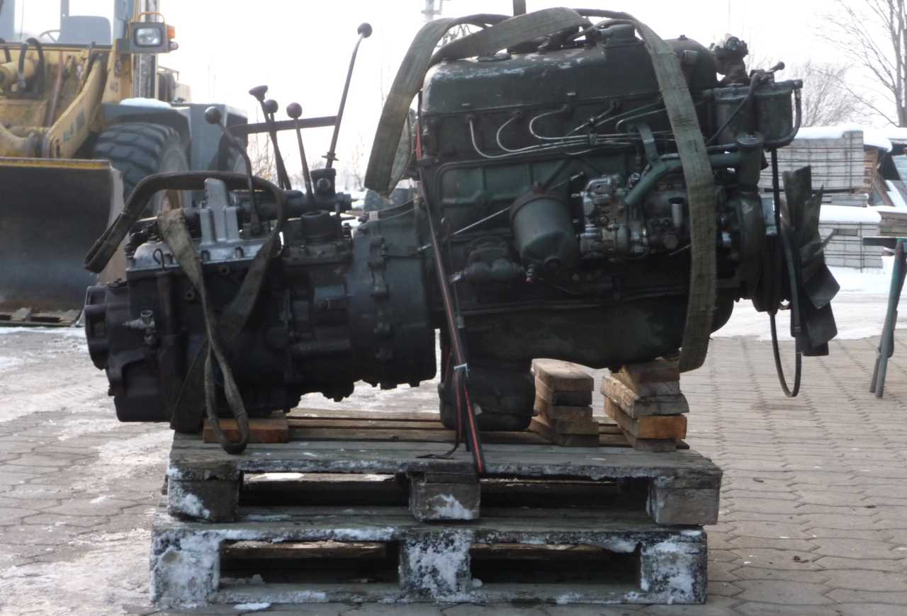

Wie in der letzten UVG geschrieben stand nach dem Achsausbau die Motor-Getriebeeinheit an. Nachdem ich die Achsen zum Dampfstrahlen vor die Tür gefahren haben, wurde der gute alte Steinbock gestartet und haben an ihm das Aggregat befestigt, die wenigen aber großen Feingewindeschrauben geöffnet, mit denen die Motor-Getriebe-Einheit am Rahmen verschraubt ist, rausgehoben und vor die Tür gebracht zum Verladen auf eine Palette. Die Achsen waren wunderbar „passiv“ fahrbar mit dem Wagenheber, aber für das Aggregat brauchten wir eine Palette und Lagerholzer als Unterbau, damit wir den Motor auch auf der Palette mit dem Hubwagen bewegen konnten. Mit einem Gurt wurde gesichert. Da es an dem Tag schon dunkel wurde, bin ich nach dem Dampfstrahlen der Achsen nicht mehr zum Dampfstrahlen des Motors gekommen. Das mußte bis zu einem der nächsten Samstage warten, an dem ich wieder schrauben bzw. werkeln konnte,

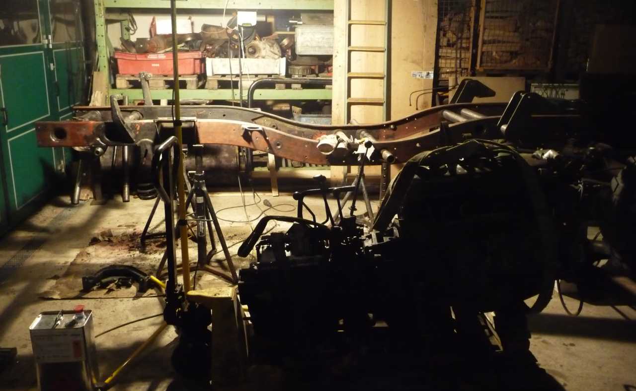

Also wurde der Motor in die Halle gebracht und mit Folie abgedeckt, da ich daneben eine kleine „Nachtschleifschicht“ mit den jetzt einigermaßen frei zugänglichen Stellen am Fahrzeugrahmen eingelegt hab. Jetzt musste wieder eine 65er Topfbürste Ihre Stacheln und Ihr Leben lassen. Hört das Schleifen den nie auf :shock: ?
Aber mit einiger Beharrlichkeit war der Rahmen nach einer gefühlten Ewigkeit endlich nackert, also bereit fürs Lackieren. Der Rahmen sollte auch das erste Teil sein, das mein Verwandter für mich lackieren sollte. Das kennzeichnet für mich den Beginn einer Kehrtwende. Die „Öl- und Dreckphase“ war schon beendet, die „Zerlege- und Schleifphase“ noch nicht ganz, aber das Lackieren das Rahmens läutete die neue „Grundier- und Lackierphase“ ein. D.h. das Tal war durchschritten, es ging ans hübsch machen und Zusammenbauen. Es war für mich schon ein unglaubliches Gefühl, glänzenden frischen Lack auf dem Rahmen zu sehen und zu riechen :D . Aber mehr dazu in der nächsten UVG. Dann bis morgen,

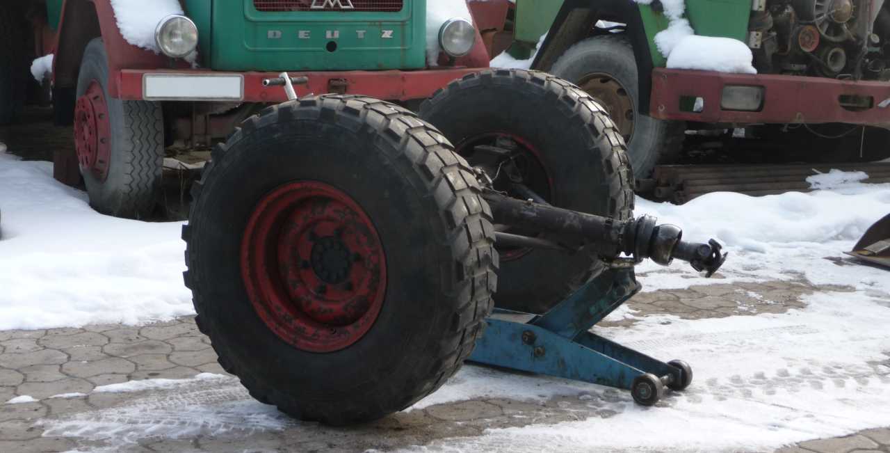

Die Vorderachse bekommt Ausfahrt zum Dampfstrahlen
07A Ausfahrt der Vorderachse zum Dampfstrahlen.jpg (59.83 KiB) 1911 mal betrachtet
07C Ausbau Motor.jpg (46.82 KiB) 1911 mal betrachtet
#431956
_
Motorenüalette mal neu interpretiert
07D Motorenpalette.jpg (86.42 KiB) 1910 mal betrachtet
07E Schleifen Rahmen.jpg (84.64 KiB) 1910 mal betrachtet
Nackerter Rahmen - Jetzt gibt´s nix mehr zum Abschrauben
07F Nackerter Rahmen.jpg (83.65 KiB) 1910 mal betrachtet

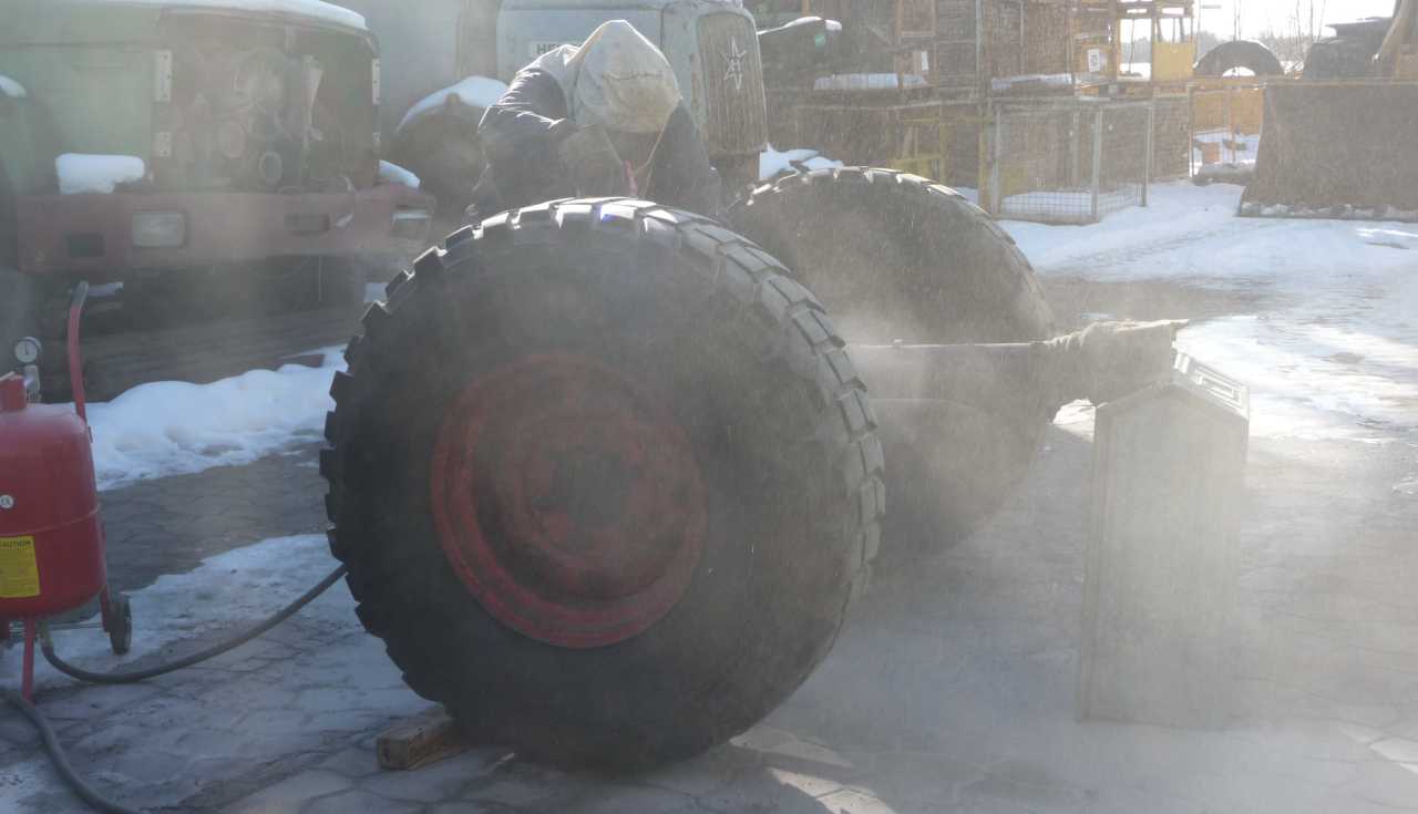

Ich war gestern mit der Ankündigung des frischen Lacks zu voreilig. Es gab dazwischen noch anderes zu erzählen: „Leise rieselt der Schnee und laut strahlt der Sand!"

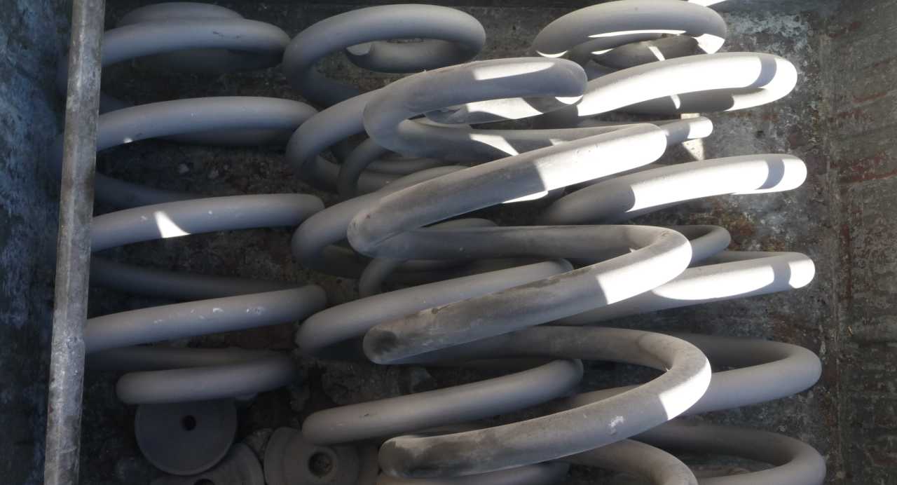

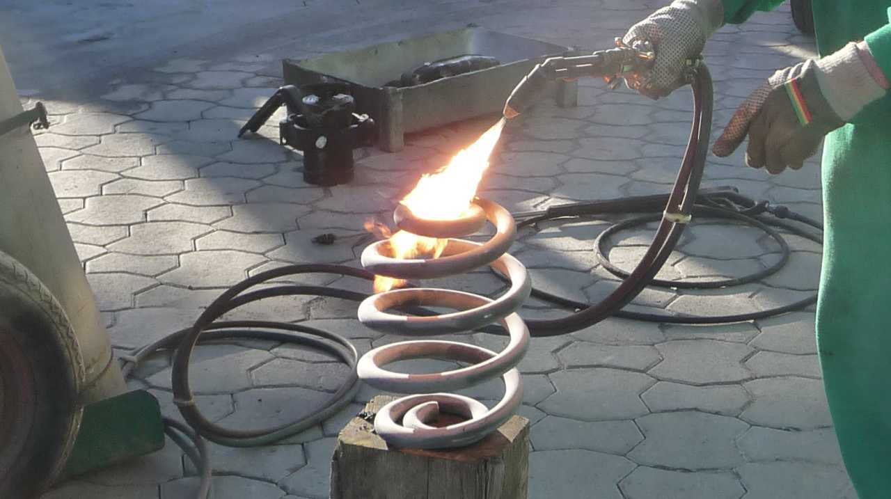

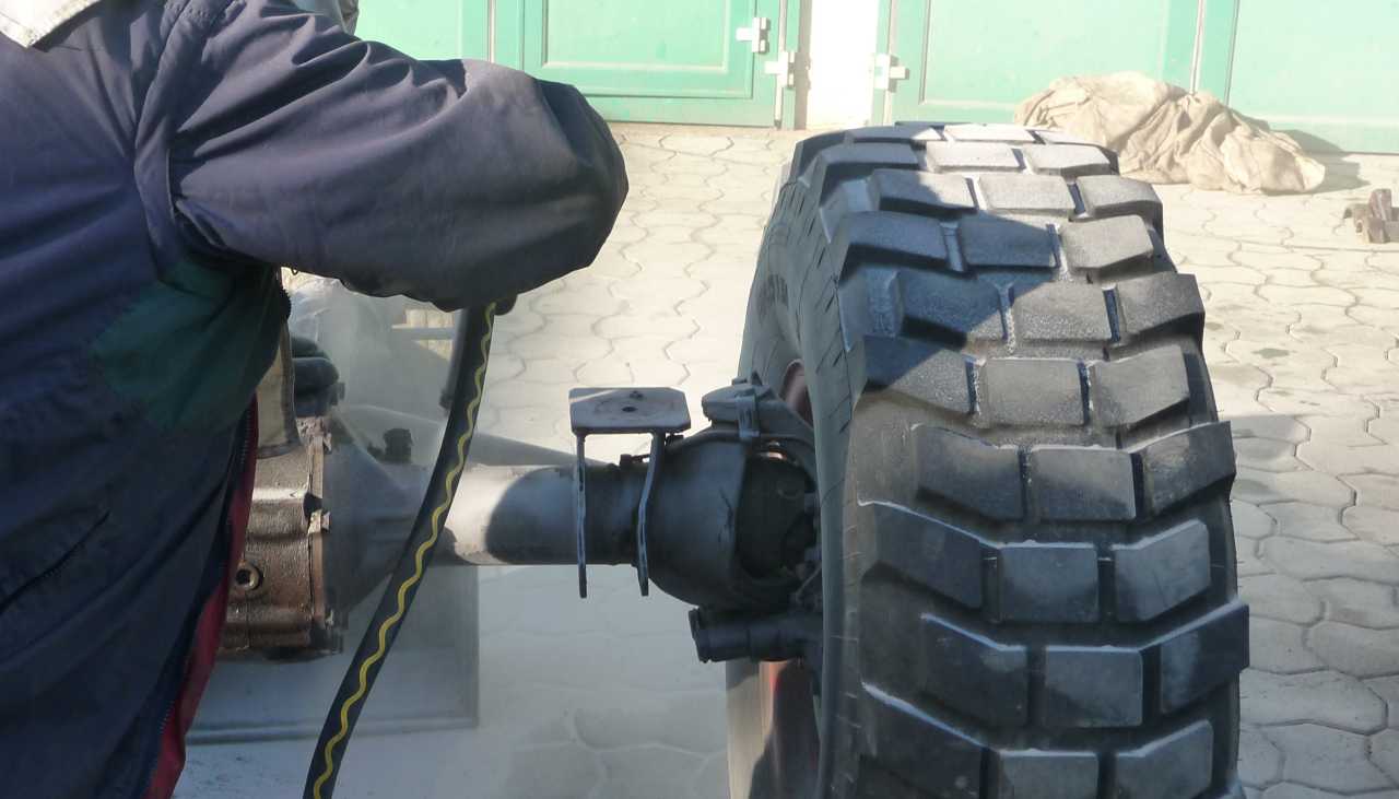

Heute gibt´s die Gschicht, wie es den Achsen an den Lack ging. Es war kalt, aber schönes Wetter, also die Achsen vor die Werkstatt gerollt und die das Sandstrahlgerät geholt. Leider war nicht mehr der passende Sand da. Also eben mal schnell zu einem Bauwarengeschäft gefahren, und ein paar Säcke eingeladen. Dann also konnte es los gehen. Die Vorderachse hat mein Verwandter gemacht, dann wollte ich es ausprobieren. Also die Schutzmaske aufgesetzt, und los gings. Es hat gezischt überall, die Sandkörner flogen durch die Luft, nur ich wusste nie so genau, ob ich richtig „treffe“. Die Sicht war beschissen :( . Durch die Sandkörner war es wie in einem Schneetreiben, trotz der Maske hat sich immer mal wieder ein Sandkorn verirrt, das tat weh und nach kürzester Zeit lief wegen der kalten Außentemperaturen meine Brille bzw. das Schild an. Also hab ich ohne Brille weitergemacht und noch weniger gesehen. Öfters musste ich die Maske absetzen und das Ergebnis betrachten. Trotz der ganzen Widrigkeiten war die Hinterachse schon ziemlich nackert. Also nochmal kurz auf die noch nicht nackerten Stellen halten und fertig war mein erstes Sandstrahlwerk. Eine Erfahrung, die ich nicht unbedingt nochmal haben muss.
Aber es mussten noch die Federn gemacht werden. Bei drei Stück ging das wunderbar, nur die Eine wollte partout ihren Lack nicht hergeben. Also vermuteten wir bzw. vielmehr mein Verwandter, das Sie pulverbeschichtet war. Die einzige Lösung für Ihn war gleich klar: Brenner anwerfen und Lack abbrennen und dann nochmal sandstrahlen. Also ab in die Werkstatt, den großen Wagen mit den Gasflaschen und dem Schweißbrenner rausgefahren und gasgegeben. Ich wäre also Laie absolut hilflos gewesen. Aber ich hab gelernt, geht nicht gibt´s nicht. Man muss nur die richtige Leute kennen oder kennen lernen.

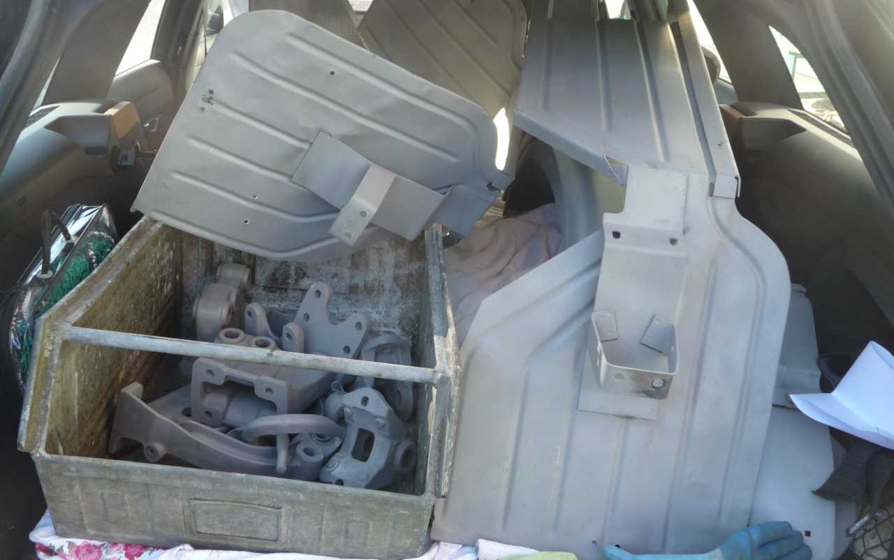

So unschön das Sandstrahlen auch ist, es geht schnell, viel schneller als Schleifen und vor allem man kommt an die ansonsten unzugänglichen Stellen hin. Also hat es auch was Positives :D .
Aber trotzdem hab ich die komplexe Kipperspinne und einige Kleinteile sowie die Kotflügel machen lassen.
Richtig schön sollte der kommende Tag werden. Da ging es nach ein paar Teile zerlegen und Vermessen ans Lackieren! Mehr dazu aber in den nächsten UVGs.
08A Sandstrahlen - Laut rieselt der Sand.jpg (48.49 KiB) 1797 mal betrachtet
08B Sandstrahlen.jpg (55.11 KiB) 1797 mal betrachtet
08C Sandstrahlen.jpg (63.83 KiB) 1797 mal betrachtet
