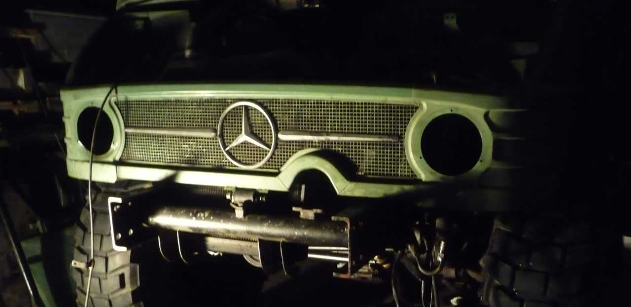

Servus liebe UVG-Interessierte und Bilderliebhaber,
hier als eine kleine bildliche Überbrückung ein "abendliches Stillleben mit Stern" bis zur nächsten UVG.
Viele Grüße
Eurer Martin
Abendstimmung mit Stern.jpg (45.86 KiB) 2806 mal betrachtet

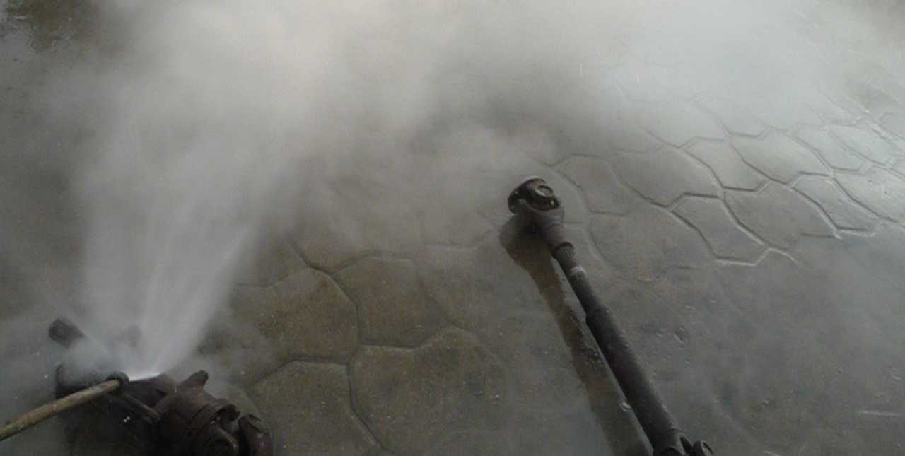

Servus Bilderliebhaber,
hier nochmal ein kleiner Bildbeitrag bei zur nächsten UVG. Komme wahrscheinlich erst am Wochenende zum Schreiben.
"Der Mog bekommt Ausgang zum Dampfstrahlen!". Jahrzehnte alter Dreck mußte runter!
Viele Grüße
Martin
Ausgang zum Dampfstrahlen.jpg (60.21 KiB) 2738 mal betrachtet

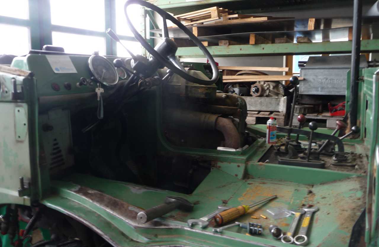

Wie versprochen, versuch ich mal meine UVG fortzusetzen, auch wenn es mir momentan etwas "dünn" erscheint mit den trivialen technischen oder organisatorischen Problemen gegenüber den existentiellen Problemen wie Hunger und Mundraub...Ich versuch es trotzdem mal und hoffe es ist ok für Dich bzw. Euch.
Liebe UCler, und UVG-Interessierte,
es ist soweit. Ich hab die hatte bzw. habe erste Schreibblockade. Ich weiß nicht wie ich weitererzählen soll, vor allem nach der UVG von Berthold. Jeden Tag von meiner Restauration zu berichten würde zu weit führen und würde ich auch nicht mehr hinbekommen, dafür hat es auch zu lange gedauert. Über eine sinnvolle Zusammenfassung muss ich mir erst noch Gedanken machen… Naja, obwohl, ich kann ja einfach mal aus dem Gedächtnis anfangen.

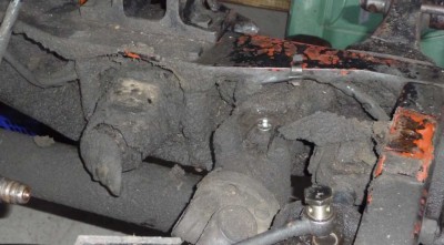

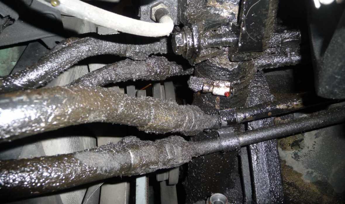

Vom Anfang hab ich noch relativ wenige Bilder. Aber erst nachdem mir mein verwandter Fuhrunternehmer gesagt hat, ich soll mir gleich beim Auseinanderbauen Gedanken machen, wie ich es wieder zusammenbekomme, hab ich die Schrauben wieder auf die Teile gesteckt und die Mutter drauf mit den jeweiligen Scheiben dazwischen. Vor dem Auseinanderbauen wurden Bilder mit Metermaß für die Erfassung der Schraublänge gemacht, usw. Das hab ich aber nicht nur für die Schrauben, sondern auch für die jeweiligen Positionen und Anordnungen gemacht. Geöffnete Schlauch-/Rohrverbindungen wurden mit einem Klebeband und der entsprechenden Beschriftung versehen. Die Aufkleber wurden dann auch inkl. Den Teilen fotografiert. Schließlich war spätestens nach dem Entlacken bzw. dann beim Grundieren Schluss mit Aufkleben. Somit mußte ich zumindest anhand der Bilder wiedererkennen können, wohin welches teil gehört. So dachte ich mir zumindestens als kopfgesteuerter Theoretiker dass es mir leichter bei einem Zusammenbau sein würde. Ich hatte noch nie zuvor ein Auto zumindest ansatzweise zerlegt geschweige denn wieder zusammengebaut. Insofern war dies schon relativ mutig, aber dank dem Virus völlig normal. Schließlich gab es für mich nur diesen Weg zu einem eigenen restaurierten Mog. Und letztendlich ist es auch eine Frage der Ehre den Mog selbst herzurichten. Und - es macht richtig stolz und ist richtig genial wenn nachher beim ersten Knopfdruck der Motor anspringt!

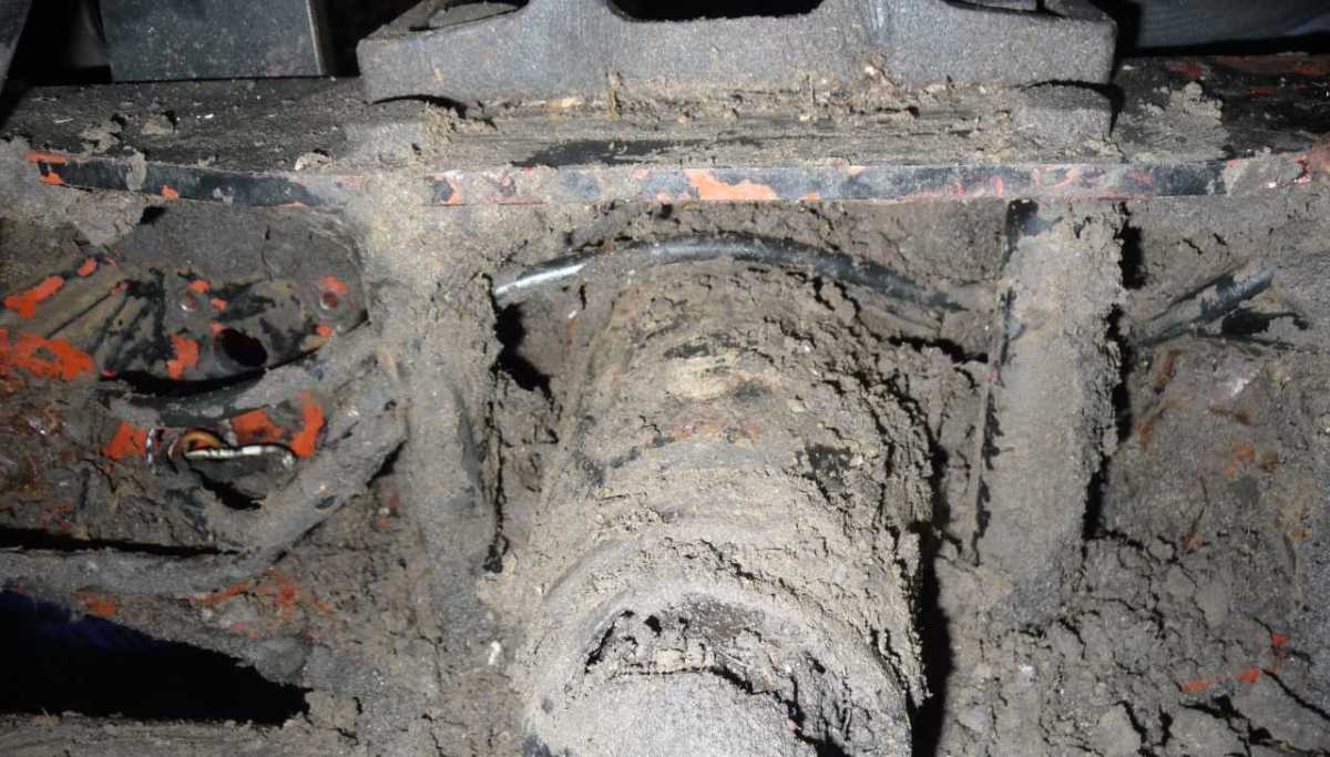

Aber bevor es jeweils ans Abschrauben ging, musste ich den Mog jeweils immer noch „entdrecken“. Schließlich befand ich mich noch in der „Öl und Dreck-Phase“. Ich glaube eine Restauration läßt sich sehr gut in verschiedene Phasen einteilen. Zuerst die „Öl- und Dreckphase“ kombiniert mit der Abschraubphase bzw. Zerlegephase. Dann kommt die Schleif- und Entlackenphase. Dann Schweiß- und Reparaturphase die dann Teil für Teil in die Grundier- und Lackierphase übergeht um zum guten Schluss in die Zusammenbauphase, der schönsten Phase, zu münden. Ich glaub das könnte ein ganz guter Faden bzw. Gliederung für die Geschichten werden. Natürlich verschwimmen die Phasen ineinander. Zum Schluss der heutigen UVG noch ein paar Bilder.
Viele Grüße
Euer Martin

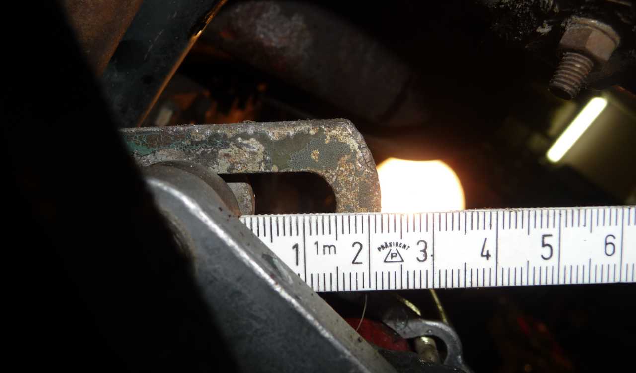

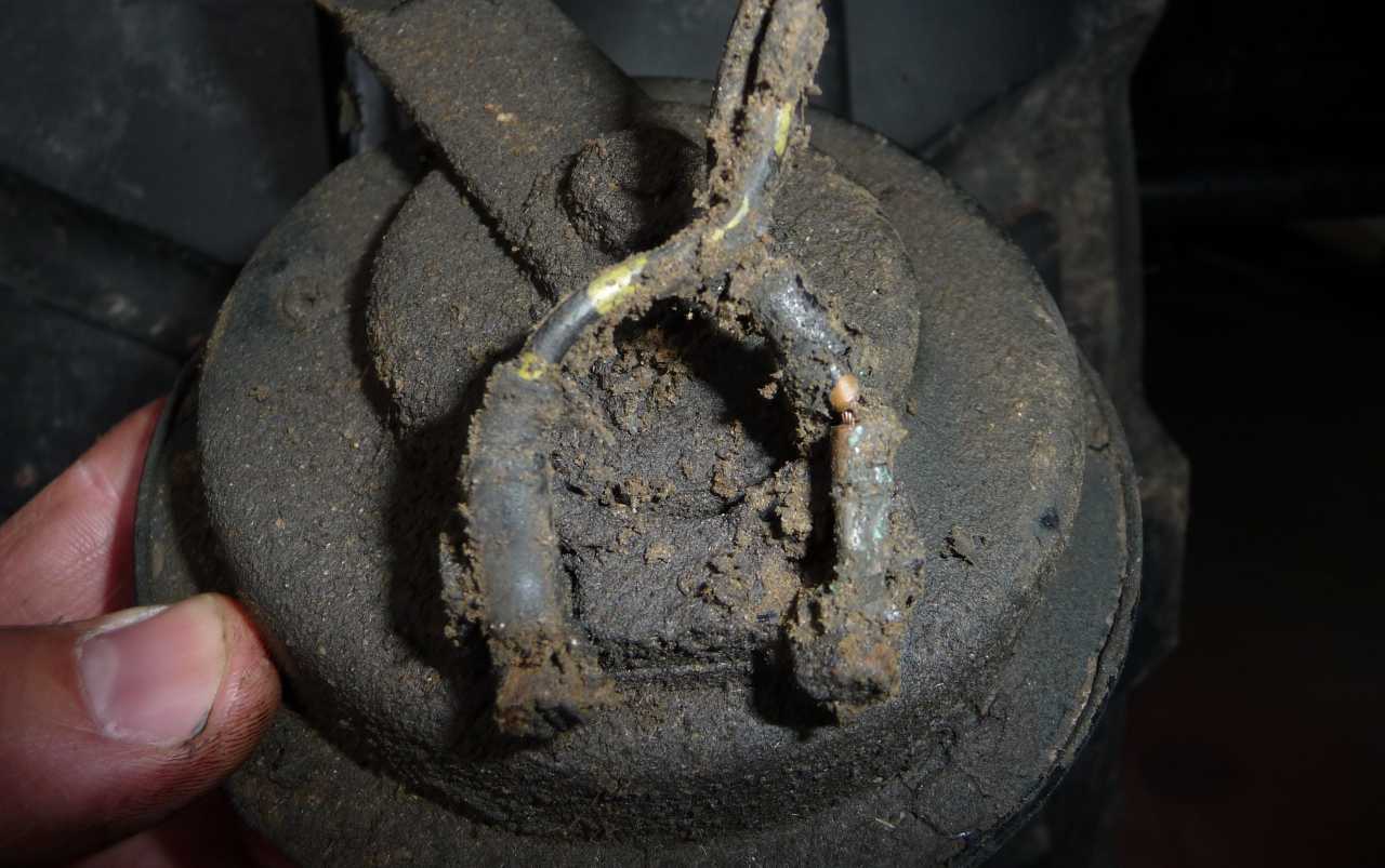

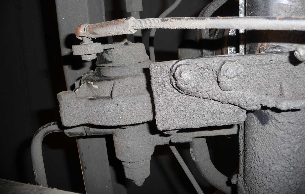

Nachtrag: Wenn ich mir die eingestellten Bilder betrachte, fallen mir doch ein paar Details zur "Öl und Dreck-Phase" ein. Den Unimog habe ich ohne groß zu Waschen angefangen zu zerlegen, da der Mog vorher schon gereinigt wurde, zumindest oberflächlich. Entsprechend sah ich am Anfang auch aus. Aber einige Stellen waren im zusammengebauten Zustand auch gar nicht zugänglich. Also hab ich sukzessive Teile abgebaut, die Einzelteile abgestrahlt und regelmäßig den Mog wieder vor das Tor gerollt, um den Restmog abzustrahlen. Aber bei der fast restlos mit Dreck aufgefüllten Hecktraverse konnte auch der Dampfstrahler nichts ausrichten. Da half nur Auskratzen mit dem großem Schrauberdreher!
Meine Hände sahen auch immer entsprechend aus. Am Samstagabend war mir das egal, aber Sonntagabend, ging es dann ans großen Schruppen. Aber ganz sauber hab ich Sie nie bekommen. Dazu sind außerdem die vielen Schrammen gekommen, die einfach beim Schrauben bzw. Abrutschen von einer ölverdreckten Schraube oder beim Hängenbleiben an irgendeinem scharfkantigen Teil entstehen. Mein Chef hat mich Montagmorgen in unserem Regeltermin vielsehend angesehen, wenn er meine Hände gesehen hatte. Da war für Ihn wieder alles klar und brauchte mich nicht zu fragen, was ich so am Wochenende gemacht habe.
jahrzentealtes Konglomerat aus Dreck und Öl. Da hilft erstmal nur ..
Entdreckphase I.jpg (79.16 KiB) 2579 mal betrachtet

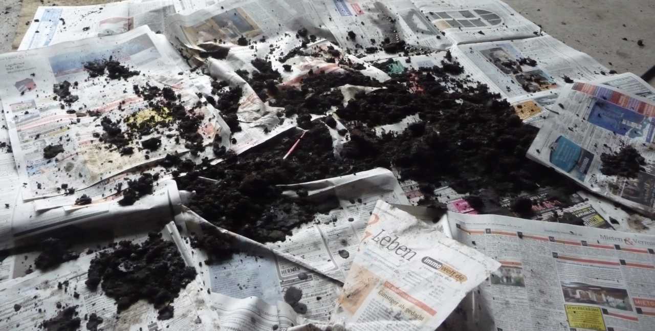

mechanisches Abtragen mit dem großen Schlitzschraubendreher. Soviel kam raus! Zur Skalierung: Das kleine Werkzeug in der Mitte ist eine mittelgroße Ratsche!
Entdreckphase II.jpg (99.57 KiB) 2579 mal betrachtet
Entdreckphase III.jpg (99.47 KiB) 2579 mal betrachtet

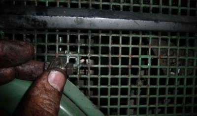

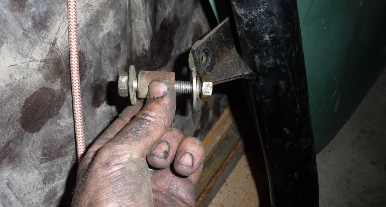

&quot;Das ist die Schraube und da war sie verbaut&quot; - Wenn eine Schraube oder ein Teil abmontiert wurde, hab ich die Schraube bzw. das Teil und den Verbauort gleich fotografisch festgehalten
"Das ist die Schraube und da war sie verbaut" - Wenn eine Schraube oder ein Teil abmontiert wurde, hab ich die Schraube bzw. das Teil und den Verbauort gleich fotografisch festgehalten
Dokumentation II.jpg (69.32 KiB) 2579 mal betrachtet
Schmutzige Hände.jpg (81.08 KiB) 2579 mal betrachtet

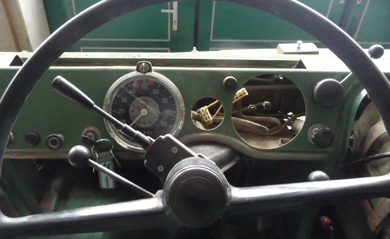

Meist hab ich entweder kurz vor der Mittagspause oder Abends kurz vor Ende den Dampfstrahler verwendet, da ich danach klitschnass und einmal Umziehen fällig war. Also hab ich davor die Teile abgeschraubt und dann sauber gemacht.

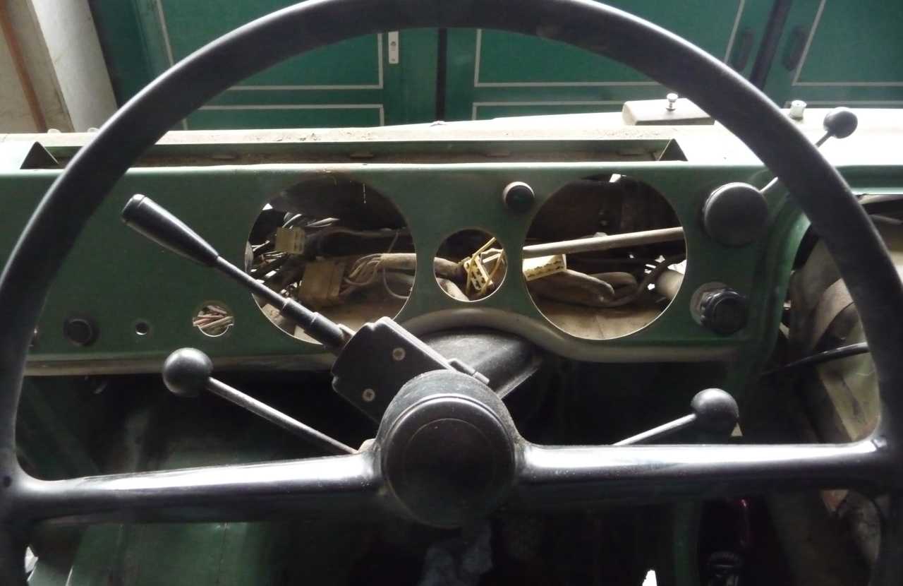

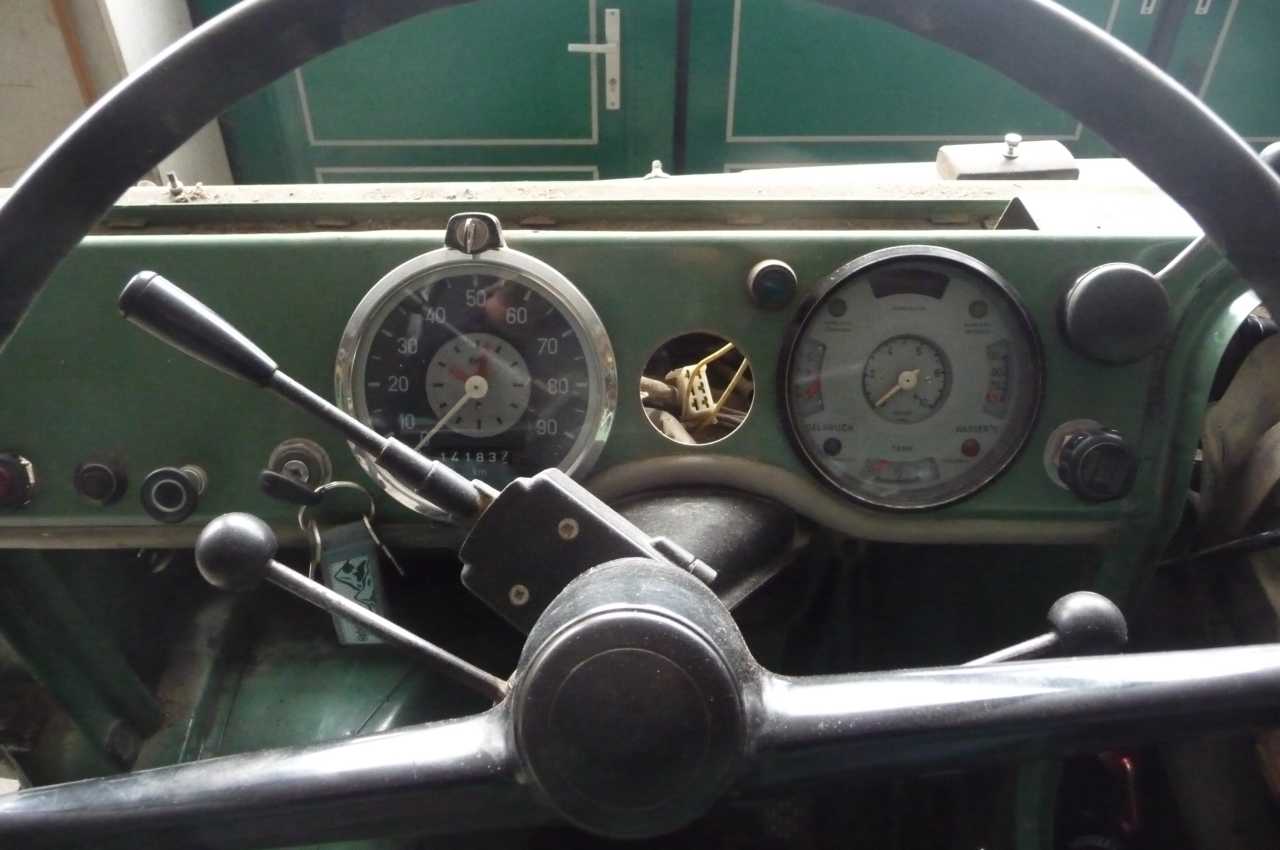

Zwischendrin gab es auch mal angenehmere Arbeiten wie z. B. Kombiinstrumente ausbauen. Da war es nur staubig. Das war schon eine richtige Wohltat. Mein Plan war auch, wennmöglich vor dem Abschrauben den jeweiligen Restmog sauber zu machen. Als die elektrischen Komponenten noch verbaut bzw. offen waren, hab ich mich damit zurückgehalten. Aber als die dann draußen waren, wurde der Restmog regelmäßig vor die Tür geschoben, um das Dreck- und Ölgemisch abzubekommen und manche Schrauben erst richtig zugänglich zu machen. So jetzt ein paar Bilder dazu.

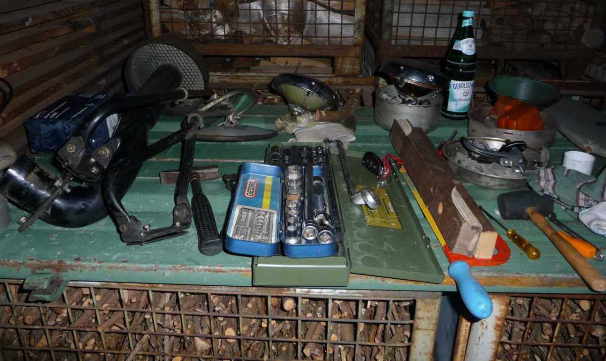

Da der Platz immer enger und die Teile mehr wurden, hab ich erstmal in der Halle aufgeräumt und Platz geschaffen. Draußen vor der Halle hab ich viele mittelgroße stapelbare Metallkisten- bzw. container gefunden. Also hab ich mir ein Ordnungssystem überlegt. Jedes Box hat eine Beschriftung mit den entsprechenden Arbeiten bekommen. „Dampfstrahlen“, „Sandstrahlen“, „Entlacken/Abschleifen“, usw. Am Anfang waren es fast nur Dampfstrahlkisten.
Anhand von Bildern hab ich mein Gedächtnis etwas aufgefrischt. Das mit der Containerphase sollte noch etwas dauern, davor war eher Teilelager auf allen Ablagemöglichkeiten angesagt, wie z. B, die Bordwände quer auf eine mit Holz gefüllte Gitterbox gelegt und als Ablagetisch benutzt. Platznot macht eben erfinderisch.
Hier ein paar Bilder dazu.
Viele Grüße
Martin
Jede Ablagemöglichkeit wurde genutzt bzw. geschaffen
Teilelage III.jpg (90.67 KiB) 2296 mal betrachtet
Teillager I.jpg (83.38 KiB) 2296 mal betrachtet

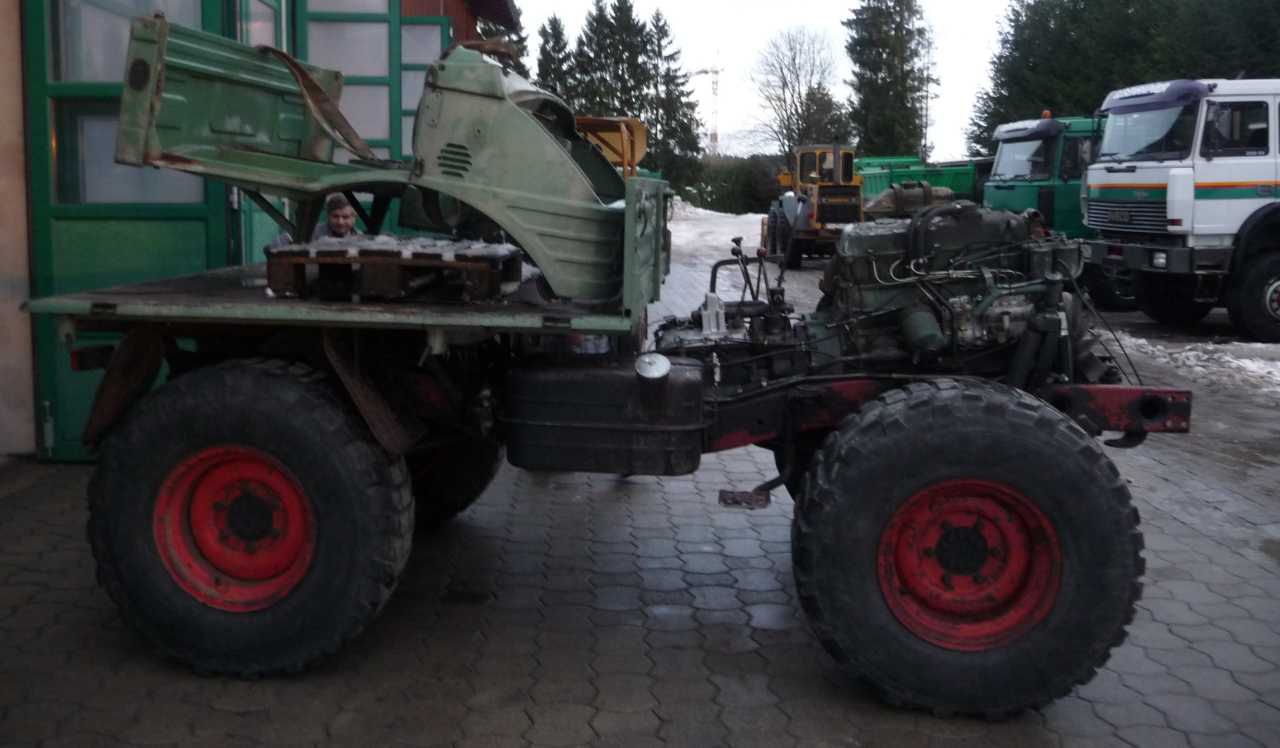

heute erzähl ich Euch die „Gschicht zum Bild“. Wie ich am Anfang erzählt habe, bin ich beim Umzug in die Werkstatt liegengeblieben :( , wegen versulztem Sommerdiesel. Aber ich hätte fast genauso gut wegen eines leeren Tanks stehenbleiben können. Es war nur noch ein fingerbreit Diesel drin, wenn überhaupt.
Also hat ich erstmal in der Werkstatt angekommen, dort ca. 60 Liter getankt, noch nicht ahnend, wie groß das „a bisserl was machen“ werden sollte.
Beim Auseinanderbauen in der Zerlegephase kam natürlich auch der Tank runter. Mit den 60 Litern Diesel war er dann doch etwas unhandlich :| . Also hab ich den vor wenigen Tagen befüllten Tank mühsam mit einer Handpumpe wieder entleert und in 3 Kanister abgepumpt, die mir dann die nächsten Monate des Öfteren mal im Weg rumstehen sollten. Naja, also hab ich gelernt, dass es nicht schlecht ist, wenn man ein Konzept bzw. einen roten Faden hat und etwas überlegten an die Sache rangeht. Aber es hat sich die anscheinend jahrelang aufgestaute Schrauberlust erstmal freie Bahn verschafft. Und da ging es halt ab und zu mal nicht ganz so überlegt zu.

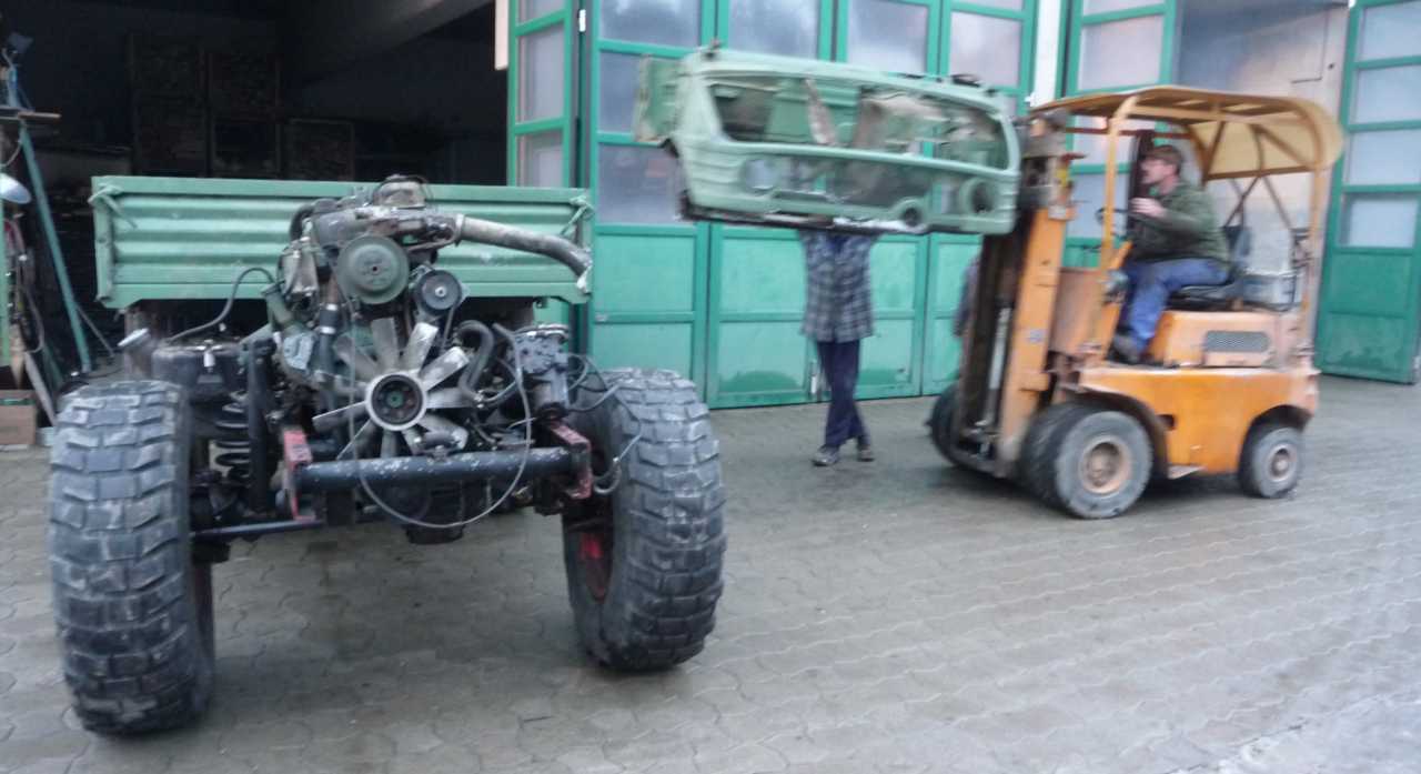

hier geht's weiter mit der nächsten Gschicht. Heute möchte ich Euch erzählen, wie die „Hüttn“ runterkam. Bisher hat der Mog ja noch wie ein Mog ausgesehen. Die Hüttn (Kabine) und die Pritsche waren ja noch drauf. Also kam jetzt die nächste größere Aktion, bei der ich auf Hilfe angewiesen war. Die Hütte sollte runter. Also kam Freddy gerade recht, der mit dem Atlas-Bagger von einer Baustelle kam. Er hat mal kurz mit dem Arm in die Halle gegriffen, einen Schlupf umgehängt und runter war die Hütte. So schnell kann´s gehen. Die Hütte hab ich erstmal in der Nebenhalle abgestellt.
Jetzt konnte ich erstmal ungehindert an den Motor und die ganzen Nebenaggregate. Also bin ich erstmal wieder vor die Tür zum Dampfstrahlen, bevor es fleißig weiter ans Abschrauben ging.
Der Platz in der Nebenhalle wurde allerdings wieder gebraucht, also kam die Hüttn erstmal Huckepack auf die Pritsche.
Ich hab gesehen, dass es so nicht weitergehen kann. Also hab ich eine größere Aufräum- und Platzmachaktion gestartet. Jetzt war ausreichend Platz, dass die Hüttn und die Pritsche hochkant abgestellt werden konnte. Auf einmal war der Mog nur noch ein Fahrgestell mit vier riesigen Rädern. Das hab ich erstmal wieder zum Saubermachen vor allem der richtig mit Schutz aufgefüllten Hecktraverse nach draußen gerollt. Nur zurück ging es über die Kante schwer, selbst zu zweit.

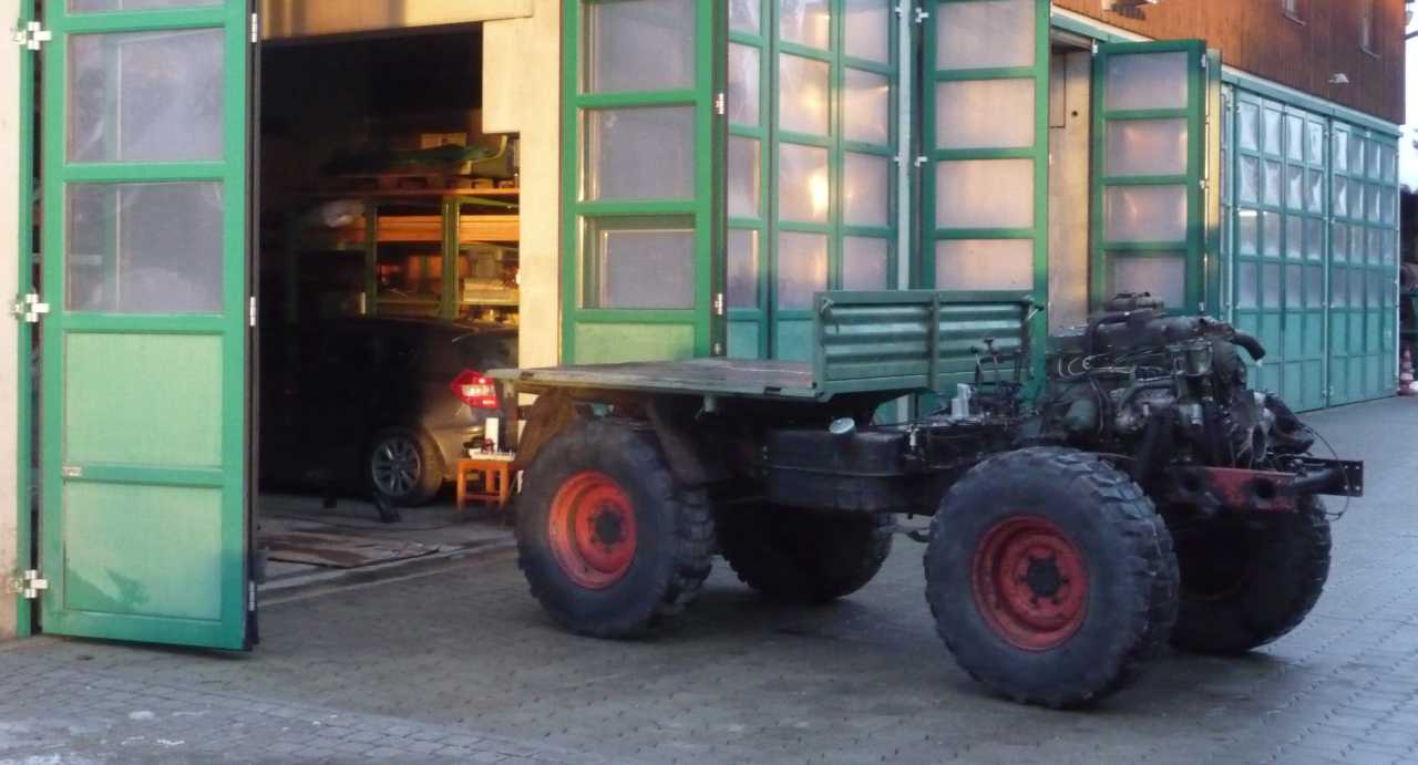

Auch auf die Gefahr hin, dass ich das Rätselbild von einem früheren Beitrag wiederhole, möchte ich die Geschichte hier mit erzählen. Es war der 23.12. gegen nachmittag, als es auch in der Werkstatt stiller und mit Riesenschritten auf Weihnachten zuging. Also habe ich auch langsam meine Sachen zusammengepackt, auch wenn es mir schwer fiel, die Füsse bzw. Schrauberhände über die Weihnachtsfeiertage ruhig zu halten.
Tja, nur der Mog bzw. vielmehr der Restmog, stand noch vor der Tür und wir bekamen den Mog nicht mehr zu zweit über die Kante geschoben. Also hat der Anton kurz den guten alten Hanomag Radlader angeworfen (von dessen kantigen Formen ich schon als Kind fasziniert war) und den Mog in die Weihnachtsruhe geschoben. Aber keine Angst, die UVGs machen erstmal keine Pause bis Weihnachten. Es geht kontinuierlich weiter.
Viele Grüße
Euer Martin
Hüttn Huckepack.jpg (64.07 KiB) 2149 mal betrachtet
Mehr Platz.jpg (92.14 KiB) 2149 mal betrachtet
