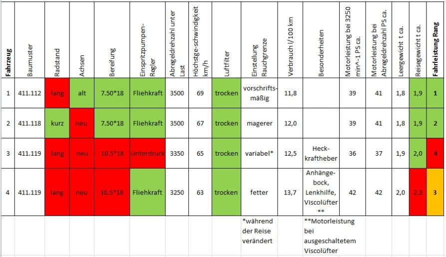

Also dann mal Butter bei die Fische (siehe Datentabelle unten, gemessen, interpoliert, auf Plausibilität mehrfach geprüft und durch Fahrversuche bestätigt).
Wie ich schon schrieb, konnte der Viscolüfter durch Deckelung der Kühlmitteltemperatur stets ausgeschaltet sein, wenn gewollt.
Wenn Fahrzeug 4 auf ein Reisegewicht von 1,9 t gebracht würde, könnte es in den Bergen möglicherweise den übrigen davonfahren. In der Ebene natürlich (noch) nicht.
Da alle vier Fahrzeuge getuned sind, ist das Leistungsniveau an sich schon recht erfreulich, zumindest gemessen am Serienzustand. Die Unterschiede untereinander sind zwar schon merklich, aber auch nur, wenn jeder Fahrer das Letzte aus seinem Fahrzeug herausholt. So gab es schon mal "Hetzjagden" über eine oder eineinhalb Stunden, bei denen man sich fragte, ob das jetzt wirklich sein musste. Überlebt haben es jedenfalls alle OM636 bei bester Gesundheit. Bei den Schaltgetrieben bin ich mir da nicht so sicher.

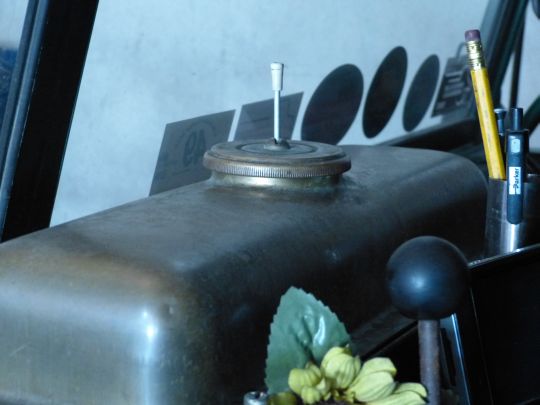

... und ich wollte meistens. :wink: Nicht zuletzt deshalb, weil ich mein Kühlsystem drucklos betreibe. Denn statt des Druckventils im Deckel des Ausgleichsbehälters ist eine Füllstandsanzeige mit Schwimmer eingebaut (siehe Foto). Wegen der sinkenden Siedetemperatur des Kühlmittels in größeren Höhen musste ich auf den höchsten Pässen sowieso vorsichtshalber unter 85°C bleiben, um ein Kochen sicher zu vermeiden.
Wenn es mir auf Fahrleistung ankam, habe ich sobald ein Temperaturanstieg über 80°C zu bemerken war, die Pumpe und den Lüfter eingeschaltet. Damit blieb der Zeiger zuverlässig auf 80°C stehen und der Viscolüfter blieb ausgeschaltet.
Wenn man die Fahrzeuge der Tour in ihrem damaligen Zustand im Gebirge in der Reihenfolge 1, 2, 4 und 3 auf die Reise schicken würde, und jeder Fahrer würde alles aus seinem Fahrzeug herausholen wollen, dann würde sich die Schlange immer weiter auseinander ziehen. Die Abstände zwischen ihnen würden immer größer.
In der Ebene hingegen gälte das für die Reihenfolge 1, 2, 3 und 4, wegen der Höchstgeschwindigkeiten.
Würde Nummer 4 "Ballast abwerfen" (Pritsche mit Ersatzrad, Werkzeug, ..., Teleskopzylinder, Anhängebock ...) ergäbe sich im Gebirge - die noch nicht durch Fahrversuch bestätigte - Reihenfolge 4, 1, 2, 3.

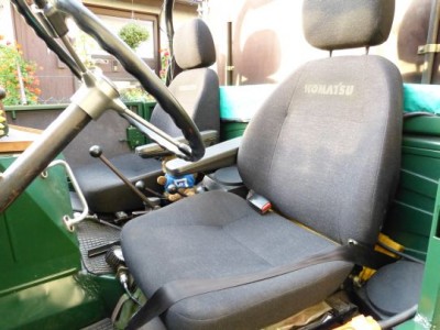

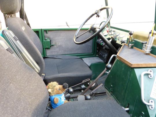

Komfortabler, ergonomisch und sicherheitstechnisch verbessert wurde Fahrzeug 4 unter anderem wie folgt:
1. Ergonomische Sitze mit Kopfstützen und klappbaren Armlehnen
2. Sicherheitsgurte
3. Lenkknauf auf kleinerem Durchmesser auf der Lenkradspeiche befestigt (nur sinnvoll in Verbindung mit Hilfskraftlenkung, so kann man schneller (gegen)lenken und bleibt damit nicht am Bauch hängen)
4. Gangschalthebel um 12 cm verkürzt
5. Schall- und Wärmedämmung der gesamten Karosserie mit Bitumen- und Schaumstoff- sowie Teppichboden- und Gummimatten (dadurch deutlich geringeres Geräuschniveau und Wärmebelastung für die Insassen)
6. Halogenlampen HR2 im Hauptscheinwerfer
So erreicht man ein entspanntes und ermüdungsarmes Fahren.
Je nach Betrachtungsweise ist es aber immer noch ein 411er oder es ist eben ein OPTIMOG. :wink:

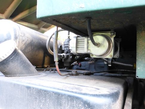

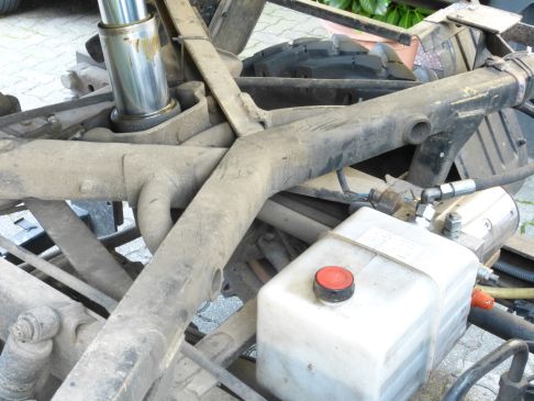

Die Hydraulik und Pneumatik wurde mit elektromotorischem Antrieb umgerüstet, so dass sie den Fahrbetrieb nicht belastet und trotzdem bei Bedarf für den Kipper und die Differentialsperren verfügbar ist, sogar ohne dass der Dieselmotor dabei läuft.

Hallo Christoph
der Lenkraddrehknopf ist im öffentlichen Straßenverkehr untersagt.
Hier besteht ein enormes Verletzungsrisiko. Beim harten Bordesteinkontakt kann das Lenkrad umschlagen und dir die Hand brechen.
Das ist nicht nur theoretisch möglich, ich kenne persönlich jemanden, dem hat es das Daumengelenk bis zum Handwurzelgelenk mehrfach gebrochen.
