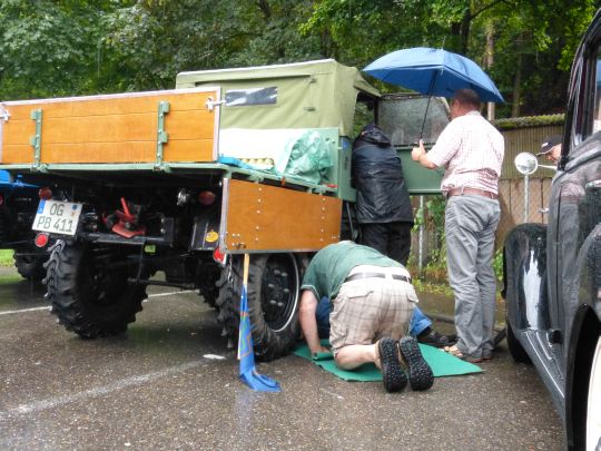

Was so alles passieren kann
170 D-S von Paul Fischer: Aufhängung des Endschalldämpfers abgerissen, sie wurde mit Draht und Kabelbinder geflickt.
411 von Bernd Panther: Auspuffrohr aus dem Schalldämpfer gerutscht, es wurde mit einem Kabel wieder festgezurrt. Schraube aus Flanschverbindung Sammel-/Auspuffrohr verloren, passenden Ersatz hatte Bernd zufällig im Gepäck. Verlust der Keilriemenspannung nach Lockerung der Schraube am Langloch der Verstellung, auch hier sorgte ein Stückchen Draht für Abhilfe.
421 von Willi Lipp: Nachdem eine Schraube M12 verloren gegangen war, hat sich Motoröl im Motorraum verteilt. Eine Ersatzschraube war schnell gefunden.

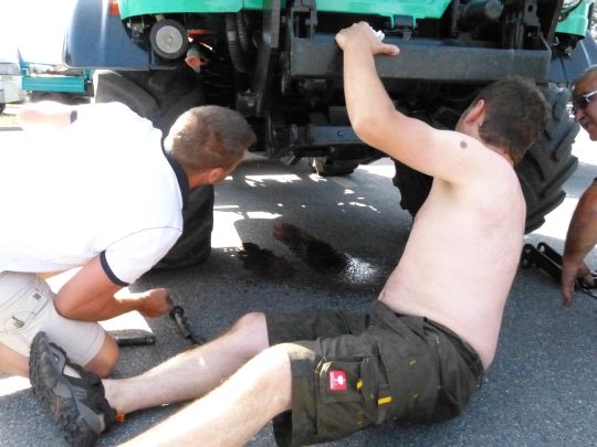

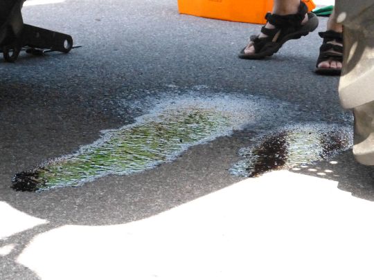

406 mit Forstausrüstung von Frank Guggenbühler:
Den traf es am schlimmsten. Zu Beginn des Anstiegs zum Hahntennjoch trat bei Motorstillstand anlässlich einer kurzen Pause Öl aus der Wellendichtung der Lenkungspumpe. Sobald der Motor wieder lief, stoppte die Leckage. Die Lagerung und Dichtung der Pumpenwelle waren offensichtlich defekt. Der Lenkung fehlte während der fortgesetzten Fahrt zunehmend die Unterstützung, weil die Pumpe weiter geschädigt wurde. Außerdem gab es anwachsende Quietschgeräusche und die Keilriemenscheibe lief immer unruhiger. Es reichte aber gerade noch bis nach Hause, wo Frank schon kräftig in die Speichen des Lenkrads greifen musste, um in die Hofeinfahrt einzubiegen. Die ZF-Pumpe wurde gleich am nächsten Tag im Austausch erneuert.
Übrigens: Alles Bio-Öl! Man sieht's an der grün schillernden Farbe.

wir haben die Lachen natürlich - mit Küchentuch - aufgetupft. 8)

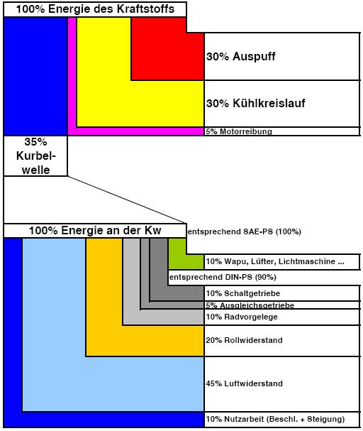

Zum allgemeinen Verständnis - dass es bei der Fahrleistung auf jede Kleinigkeit ankommt - zunächst eine Energiebilanz im Anhang.
Denn Geschwindigkeit ist nicht alles
Bei der nach heutigen Maßstäben hoffnungslosen Untermotorisierung des 411er zählt jede auch noch so winzige Verbesserung, die zur Fahrleistungssteigerung beiträgt. Und erst die Summe der kleinen und kleinsten Steigerungen ist mess- und spürbar und kann zu ein wenig mehr Fahrfreude auf der Straße beitragen. Hier ist weniger die Höchstgeschwindigkeit gemeint, sondern das Beschleunigungsvermögen oder die Geschwindigkeit an Steigungen. Also das Drehmoment des Dieselmotors, das nach seinem langen Weg durch zahlreiche Getriebe auf der Straße noch „ankommt“.
Die erste Gruppe der fahrleistungssteigernden Maßnahmen ist also die Erhöhung des Drehmoments des Motors, das an die Getriebeeingangswelle abgegeben wird. Zur zweiten Gruppe gehören solche, die unnötige (Reibungs)verluste vermeiden oder mindern. Also kann z. B. ein dünnflüssigeres Achsöl mit guten Schmiereigenschaften durchaus helfen.
Für den historischen Unimog sieht die Leistungsbilanz bei etwa 50 km/h in der Ebene so aus wie im Anhang dargestellt. Aus dem Bild ist gut erkennbar, dass er den Berg schon von weitem „riecht“.
In welchem Maße man die Fahrleistung praktisch steigern kann, konnte während der Tour gut beobachtet werden. Dazu später mehr.

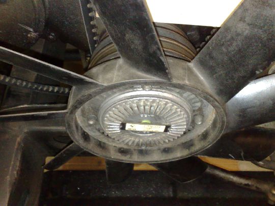

Viscolüfter bei Fahrzeug 4
Die reine Nennung als nützlicher Faktor ist nur die halbe Wahrheit. Denn wenn der Viscolüfter sich eingeschaltet hat, benötigt er natürlich auch Antriebsleistung vom Motor. Und das sind laut Herstellerangaben 1,4 PS bei 2750 min^-1. Bei 3250 min^-1 sind es sogar etwa 2 PS.
Der Regelbereich des Viscolüfters ist 80°C Beginn und 83°C Ende. Er schaltet sich also nicht ein, wenn die Temperatur 80°C oder weniger beträgt.

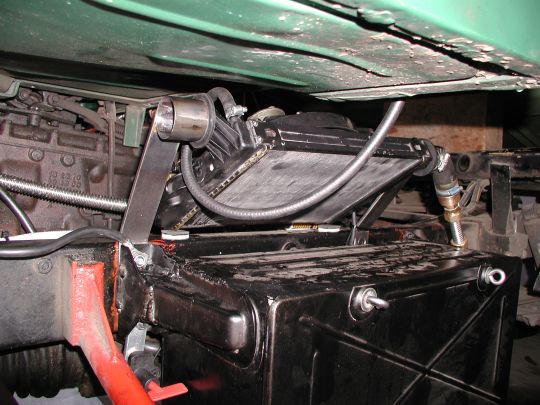

Mit einem Zusatz-Kühlsystem wird bei diesem Fahrzeug die Kühlmitteltemperatur gedeckelt. Es ist parallel geschaltet zum Rücklaufrohr vom Ausgleichsbehälter zum vorhandenen Kühler. Es fasst 3 Liter mehr Kühlflüssigkeit und trägt naturgemäß zu einer größeren Wärmetauschfläche bei. Bei höheren Drehzahlen kommt der parallele Kreislauf selbsttätig in Gang und erhöht somit die Kühlleistung um ca. 5%.
Solange entsprechend der angeforderten Motorleistung die Kühlleistung dieses Systems ausreicht, wird die Kühlmitteltemperatur durch den 3-Wegethermostat am Ausgang des Zylinderkopfes auf 79 bis 80°C geregelt.
Wenn nun auch diese Kühlleistung nicht mehr ausreicht, gibt es zwei Möglichkeiten:
1. Der Viscolüfter schaltet sich automatisch ein. Die Kühlmitteltemperatur steigt im Regelbereich auf bis 83°C oder bei extremer Last und hohen Außentemperaturen auch darüber hinaus.
2. Wenn man das verhindern will, werden manuell eine kleine elektrische Kühlmittelpumpe (18 W) und ein Lüfter (100 W) am Zusatzkühler eingeschaltet. Damit erhält man eine nochmals um etwa 20% erhöhte Kühlleistung, die ausreicht um die Temperatur auf 80° zu begrenzen.
Mit Dieser Maßnahme kann man also bis zu 1,8 PS Antriebsleistung gewinnen.
