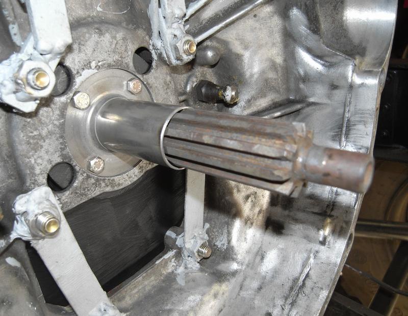

#514136
Die Ausrücklager-Führung passt original nicht über die Getriebeeingangswelle, das Rohr von der Führung muß dazu innen noch ca. 1mm aufgedreht werden. Das Material vom Rohr ist aber dick genung damit es anschließend noch stabil ist.
Ausrücklager (hydraulisch betätigt) und Druckplatte sind vom Transporter. Die Mitnehmerscheibe ist vom 404, hat denselben Durchmesser wie die Mitnehmerscheibe vom Transporter, diese würde allerdings nicht auf die Getriebeeingangswelle passen.
d0b liked this

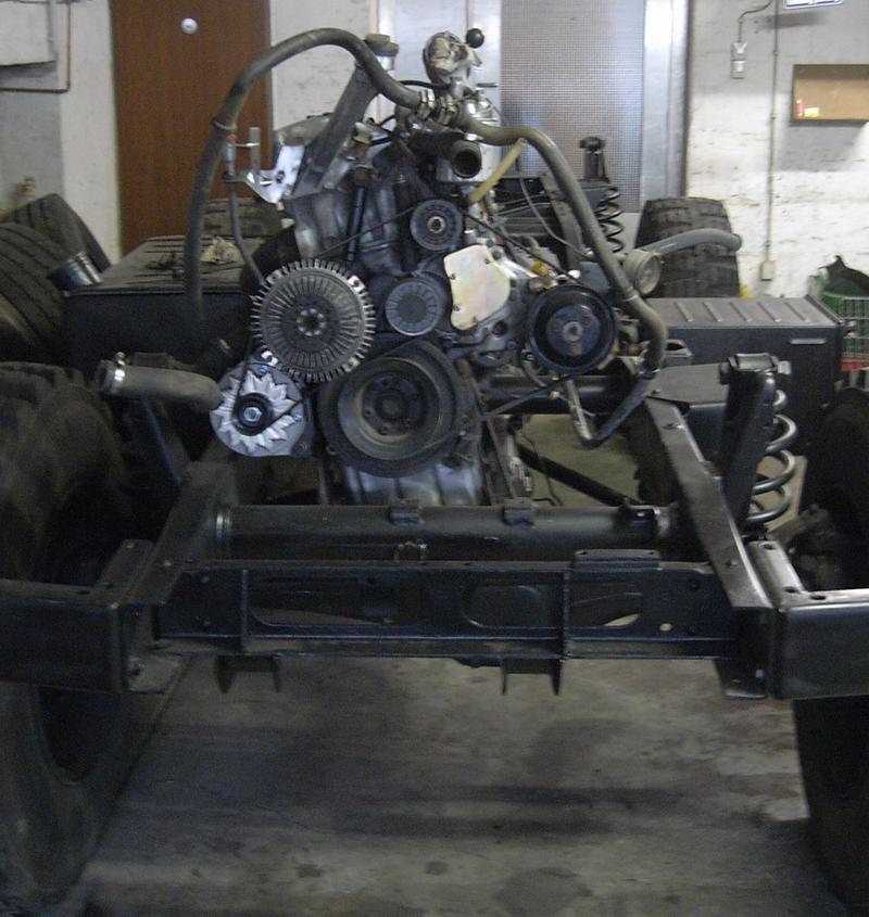

#514138
Die Lichtmaschine muß etwas nach innen versetzt werden, damit sie nicht am Rahmen anstößt.
Der Motor sitzt vorne auf den zwei Gummilagern, die auch im Transporter (seitlich) verwendet werden. Durch die Gummilager ist die seitliche Verschränkung zwischen Motor und Rahmen gewährleistet.
Zuletzt geändert von günter.404 am 27.12.2017, 12:10, insgesamt 1-mal geändert.
d0b liked this

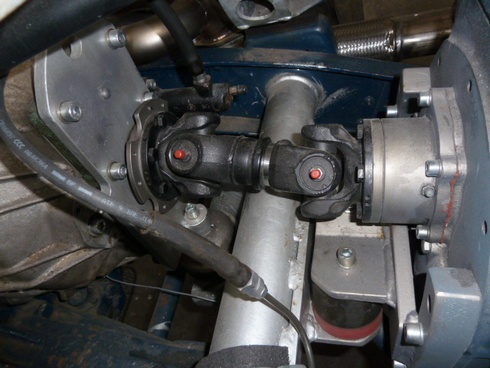

Hallo Zusammen,
für die Motoren OM 602 -603 -606 gibt es eine andere Lösung. Man kann mit einer Kardenwelle arbeiten, allerdings ist der Aufwand wesentlich größer als mit einer selbsgeschweisten Kupplungsglocke. Die Lagerung der Kardanwelle geht nur mit präzisen bearbeteten Dreh- und Fräßteilen. Das Getriebe muß neu gelagert werden, dafür können die original seitlichen Motorstützen verwendet werden
Ich habe in meinem Beitrag zur OM 606 Umbau bereits darüber Geschrieben, ist mir aber garnicht bewußt gewesen, dass diese Lösung für für die andere Motoren auch relevant ist. Nun noch ein Bild zur Erinnerung.
Grüße: Zsolt
Motoreinbau mit Kardangelenk
#514573
Hallo alle zusammen,
gefällt mir ausgesprochen gut die aufgelöste Bauweise. Ich habe einen OM602 mit UG1/11 in einem 421er mit selbstgebautem Kupplungsglockenadapter eingebaut. Für eine Doppelgelenkwelle hätte mein Bauraum nicht ausgereicht. Gegen das Biegemoment in der originalen Al - Kupplungsglocke habe ich zwei Paar Zug - Druck - Streben zwischen Motor und Getriebe eingebaut.
Grüße
Christoph
