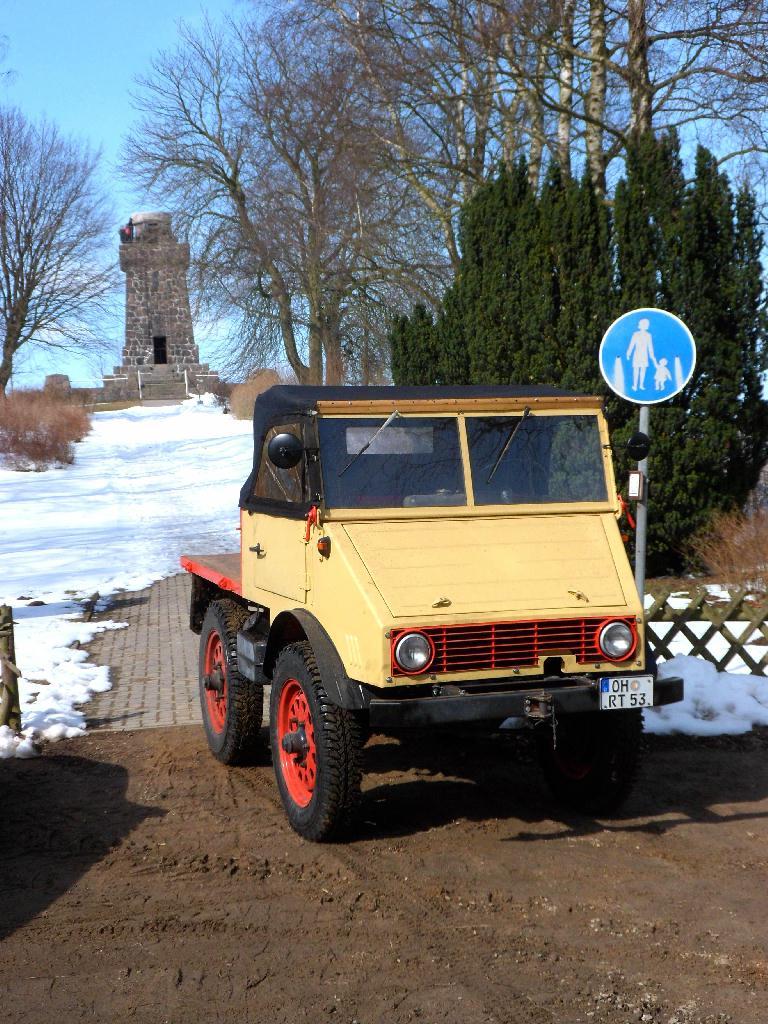

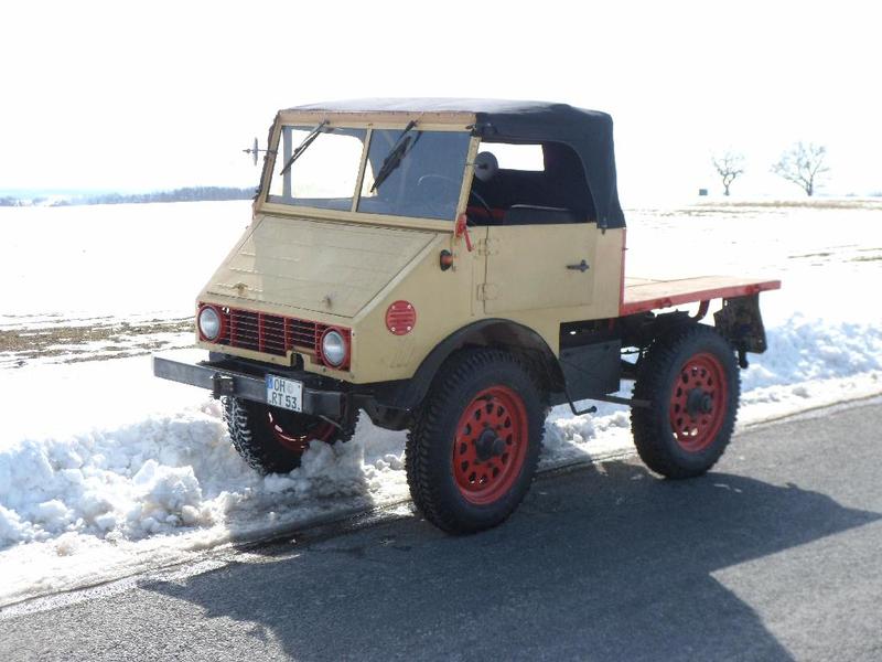

-----schaltet das 3. Getriebe einwandfrei :spitze
Moin,
dank des hiesigen "Unimog-Flüsterers" ist mein 2010 nun endgültig wieder "auf der Straße"!!!
Das 3. Getriebe lässt sich einwandfrei schalten, und ich habe den "Kleinen" wieder lieb. :wink:
Bisher nur den "langen" 411er gewohnt, muss ich mich erst einmal an den kurzen 2010 gewöhnen.
Es ist alles ein wenig anders, er ist kürzer, wendiger und dank der 6.50er sehr leicht zu lenken.
Und, er ist leiser!!!
PS: auch das Einsteigen, unter Zuhilfenahme der Radnabe, ist kein Problem!!! :lol:
Trotzdem werde ich Aufstiegsringe montieren.
Wer also noch schmale Aufstiegsringe herum liegen hat, darf sie mir gerne anbieten.

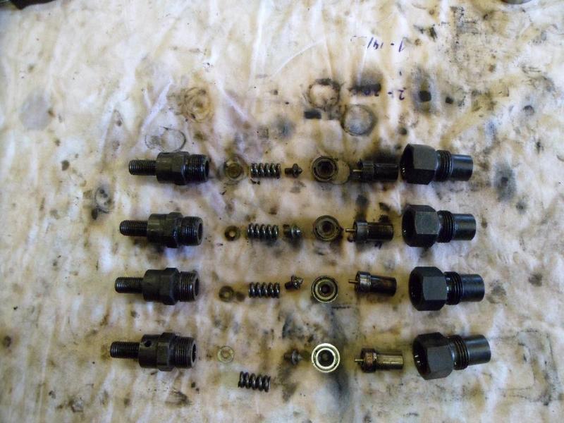

Da die Pumpe noch nicht wieder zurück ist, habe ich heute die Düsen zerlegt.
Hat jemand etwas ungewöhnliches erkannt?
Immer noch nicht?
Aber jetzt?

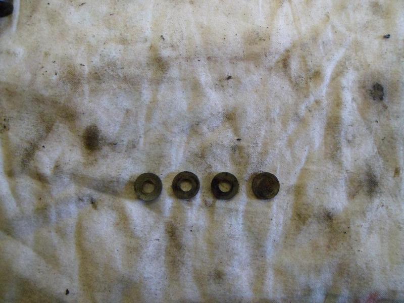

Diese Scheibe war in der Düse des ersten Zylinders verbaut.
Im 4ten Zylinder werkelte eine Bosch-Düse DNOSD 151 statt der üblichen DNOSD211.
Wie schätzen die Motorenspezies die „Lage“ ein?

Wenn das Öl, wie ich vermute, durch die Bohrung der ESD (über den Umweg der Vorkammer) in die Zylinderbohrung zugeführt wurde, dichtet es den zu großen Spalt zwischen Kolben und Zylinderlaufbahn ab.
