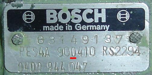

ich habe diesen Thread gefunden und damit meine EP entschlüsselt. Fast!
Kannst du noch etwas zu den beiden Fragezeichen sagen?
PES4A900410 RS 2294
PE Pumpe mit eigener Nockenwelle
S Befestigung Stirnflansch
4 Anzahl der Elemente / Zylinder
A Änderungsbuchstabe
90 Größe der Pumpenelemente in 1/10 mm (9,0mm)
0 ??
4 Strichmarke rechts für EP mit eingebauter Kraftstoffpumpe
1 Regler links (aus Sicht auf den Seitendeckel)
0 ohne Spritzversteller
R rechtsdrehend
S2294 Ausführungszahl??

#517742
Hallo Helmut,
die Lektüre kenne ich daraus habe ich o. g. abgeleitet.
Das D kommt bei mir nicht vor da steht eine Null. Deren Bedeutung für mich noch unklar ist.
Lassen sich die S2294 noch weiter, exakter entschlüsseln, nicht nur auf Ausführungszahl, Verwender, Leistungseinstellung?
Was ist mit dem Teil im Bild passiert?
#517746
Hallo Reiner
nie im Leben, die C- und D-Varianten werden häufig falsch gelesen.
Du bist zwar nicht der erste der das behauptet aber wärest der erste mit einer O-Variante .
Die D-Generation ist die letzt gebaute Variante desr Reihenpumpe mit mechanischem Regelwerk.
Danach kam die elektrische Reglung bzw die Hubschieberpumpe mit elektrischer Verstellung.
