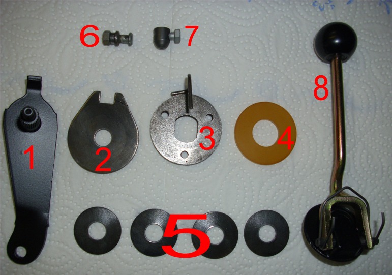

ich habe dann doch noch eine Frage an die Handgas-Spezialisten unter Euch:
- Wo bzw. an welche Stelle kommt die Gummischeibe (4).
In dem angegebenen Link verweist lugge sie in den Motorraum, aber dort an welche Stelle? Ist das laut EPC die Anlaufscheibe?
- Die Tellerfedern (5) sind leicht gewölbt, wie werden die aufeinandergelegt?
Wie die Löffelchen ineinander ((((, oder so ()().
Reihenfolge des Zusammenbaus beginnend mit:
- Nr. 1
- Nr. 5
- Nr. 2
- Nr. 4, ? Gummischeibe
- Nr. 3
- Dazwischen Blech des Armaturenbretts
- Raster, nicht abgebildet
- Nr. 8
- Nr. 6 hält und justiert den Draht, die Nr. 7 scheint bei meiner Variante
zu entfallen.
Und zum Schluß Kappe und Deckel, ebenfalls nicht zu sehen auf dem
Foto.
#391324
Hallo Frank,
so ist es richtig, wenn man nach meiner Ersatzteilliste geht.
Ob Löffelchen oder anders ist egal aber Löffelchen ist eine Parallelschaltung und deshalb härter bei kleinerem Weg.
Dazwischen kommt die Plastikscheibe mit der Stufe (= Raster) und oben drauf kommt noch der Deckel

Hallo Frank!
Kannst du mir vielleicht sagen wozu eigentlich der Drahtbügel welcher am Teil 3 auf Deinem Foto angeschweißt ist gut sein soll.
Anschlag ist das jedenfalls keiner. Mir ist das ein Rätsel?
Außerdem weiß ich nicht wie der Zugdraht unten befestigt wird. Die lange Schlaufe soll ja wahrscheinlich die Bewegung des Fußpedals ohne Einfluß auf die Handgasbetätigung ermöglichen.
Bei mir war vorher ein flexibles Drahtseil montiert, ich möchte aber den Draht welcher beim Reparatursatz dabei ist verwenden.
Der untere Winkelhebel ist bei mir genau bei der Befestigungsbohrung 90 Grad abgewinkelt. Wie soll da der Hebel in der Drahtschlaufe hin und her können?
Vielleicht kann mir das jemand erklären, weil Foto wird ohne gekipptes Fahrerhaus glaube ich schwierig.
