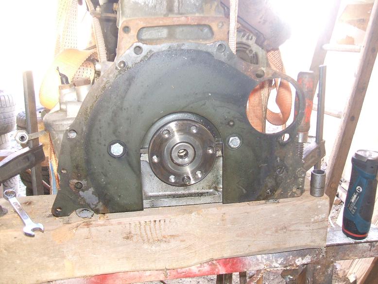

Hi leute
hab heut wieder ein bischen getan
das Pilotlager ist drin, hat nur 9 Euronen gekostet :D
war aber ein Kugellager und kein Nadellager :wink:
hab auch die Kerzen rausgemacht um mir das Kerzenbild anzusehen.
naja geputzt gehören sie, das ist das einzige was ich daraus lese.und ihr,
passt alles beim Kerzenbild oder nicht?
Gruss Markus
