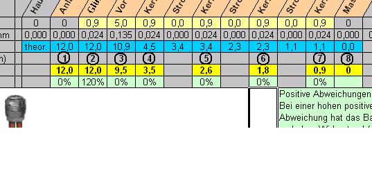

Das habe ich auch an meinem Tool festgestellt, mit dem ich noch etwas herumexperimentiert habe. Denn leider kann ich das nicht in der Praxis nachvollziehen, aber es ist elektrophysikalisch schon klar genug.
Wenn Du (oder Dein Freund) nicht unbedingt eine originalgetreue Vorglühanlage haben mußt, würde ich alles rausschmeißen und für ca. 100 € die parallele Schaltung mit Schnellglühkerzen einbauen. Das spart Zeit und Nerven und steigert die Zuverlässigkeit.
Trotzdem und mit ret's Hilfe hier noch einmal die verbesserte Version des Tools zur Fehlerlokalisierung in der Spannungsreihe:
(49 KiB) 361-mal heruntergeladen

Nur für die Wissenschaftler unter, alle anderen bitte einfach überlesen -
Warum passen die Messergebnisse an den Messpunkten gemäß Tabelle keinesfalls mit dem Bild überein, und was müssten sie gemäß Bild anzeigen :D
#344675
Hallo Jürgen,
willst Du mich auf den Arm nehmen? :wink: Oder habe ich Dich nur nicht richtig verstanden?
Hier paßt die Theorie (blau) doch sehr gut mit den Meßwerten (gelb) zusammen! Das wird von den minimalen Abweichungen (grün) doch eindrucksvoll bestätigt - oder?

... und so sieht es etwa aus, wenn der Glühüberwacher einen zu hohen Widerstand aufweist:
