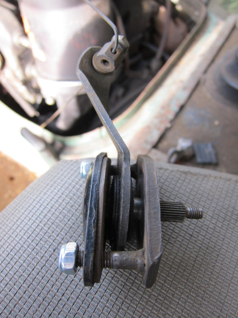

Hallo Florian,
richtig!
Draht verkürzen ist klar und dort, wo das Fragezeichen hinzielt sind 2 Muttern, jeweils eine rechts und eine links vom Spannbock, mit welchem die Reibscheiben stärker zusammengepresst werden.
Gefühlvoll anziehen!

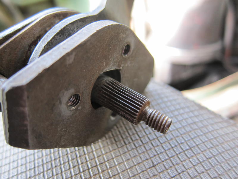

#390360
Hallo Eric und Florian
das Denken kommt von selbst, sobald man erstmal angefangen hat.
Ich habe nachgedacht und bei mir noch einige Fotos der Baugruppe gefunden.
Die selbstsichernden M6 Muttern müssen gefühlvoll angezogen werden. Dadurch werden die Reibscheiben dazwischen zusammengepresst und geben Halt.
#390372
Hallo Michael,
leider befindet sich bei mir rechts und links daneben keine Mutter, die ich anziehen kann, hier ein Bild
Kannst Du mir vielleicht noch einen Tipp geben, wie ich besser an den Draht komme um diesen zu kürzen, denn für die Bilder habe ich die Kamera einfach weit in den Motorraum gestreckt aber mit einem Schraubenschlüssel komme ich nicht gut drann.
Florian
#390405
Hallo Florian,
diese Ausführungsform kenne ich nicht. Hier müssen andere Kollegen weiterhelfen.
Das Verkürzen ging bei mir am einfachsten nach dem Ausbau. Ich habe die Mechanik einfach nach innen in den Fahrerraum gezogen.
